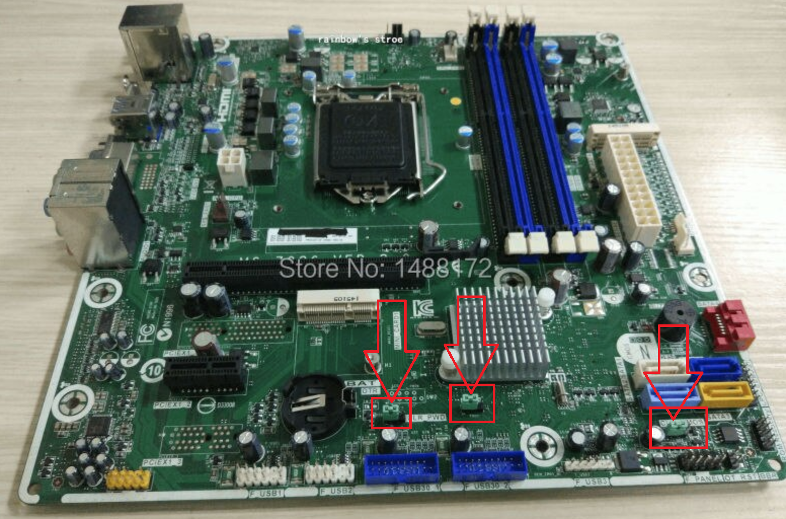

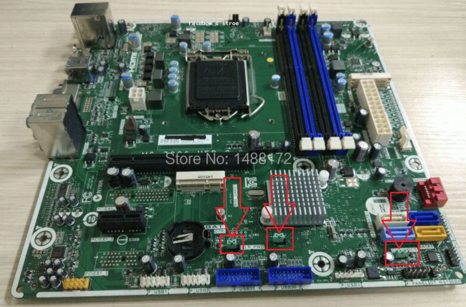

Weil mir das auch schon einmal passiert ist, schau mal nach, ob diese 3 Jumper noch da sind.
Ja die sind noch da, hatte auch angst das ich einen davon vllt aufgesogen habe...aber sind alle noch da.

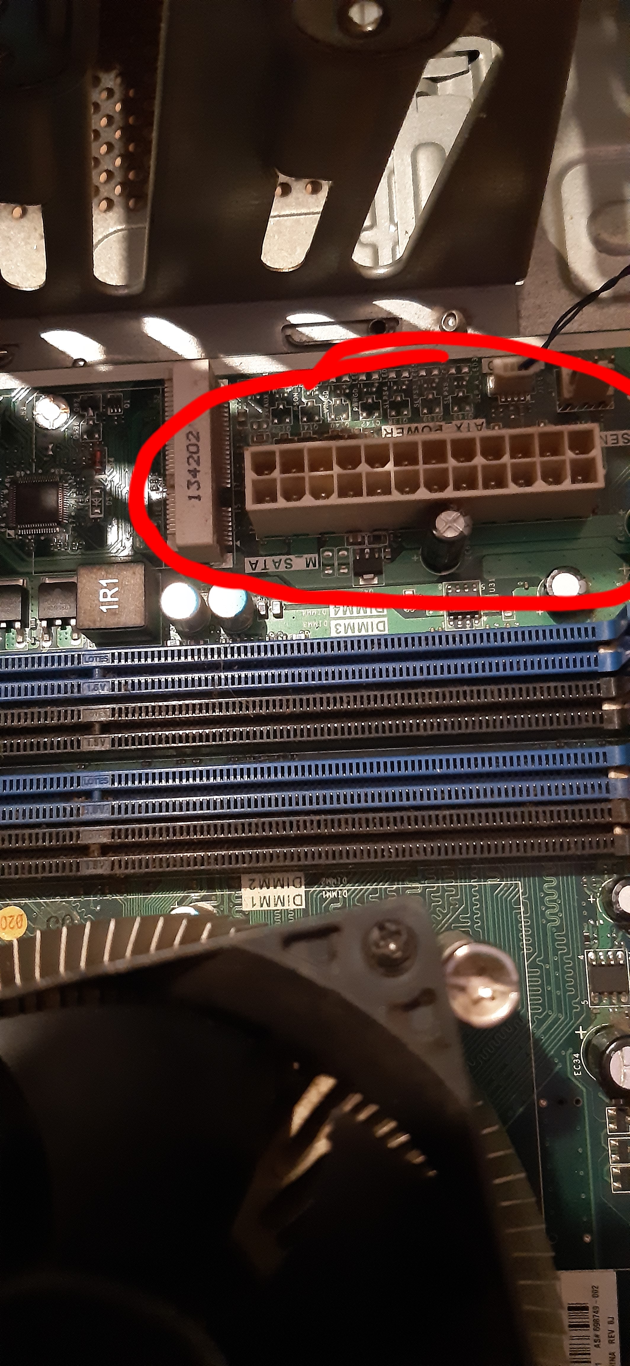

Ich werde es morgen Früh mal alles ausprobieren, habe vorerst alles abgebaut, werde morgen alles nochmal vernünftig saugen und nacheinander anschließen, ich werde dann am besten nur Netzteil und mainbaord anschließen damit ich dann nach einander teste(am besten dann nur den stecker von dem mb dran machen, das sollte der längliche sein der oben drauf ist oder?20220214_033357.jpg
Den cpu stecker mit 4 dingern und den rest dann ausgesteckt lassen, oder?)...so ein mist alles... ich habe festgestellt das mein Netzteil so extrem verstaubt war( fetter großer schwerer staub) das ich denke das vllt deswegen das Netzteil faxxen macht, sieht so aus als würde sich der ganze staub nur dort sammeln...vllt habe ich beim sauber machen noch mehr in die ecken gedrückt, das der irgend wie heiß läuft oder ähnliches und sich dann automatisch runterfährt, wie auf dem video dann zu sehen, ist nur eine idee
Lass bitte die Finger vom Netzteil, höchstens mal durchpusten.
Mit dem Staubsauger würde ich auch niemals empfindliche Elektronik reinigen, nur mit Pinsel und auspusten. Oder mit Kompressor. Alles draussen natürlich.
Zieh Mal alle Kabel von NT zum zur Hardware ab, bis auf die beiden zum Mainboard und versuche dann Mal zu booten.
