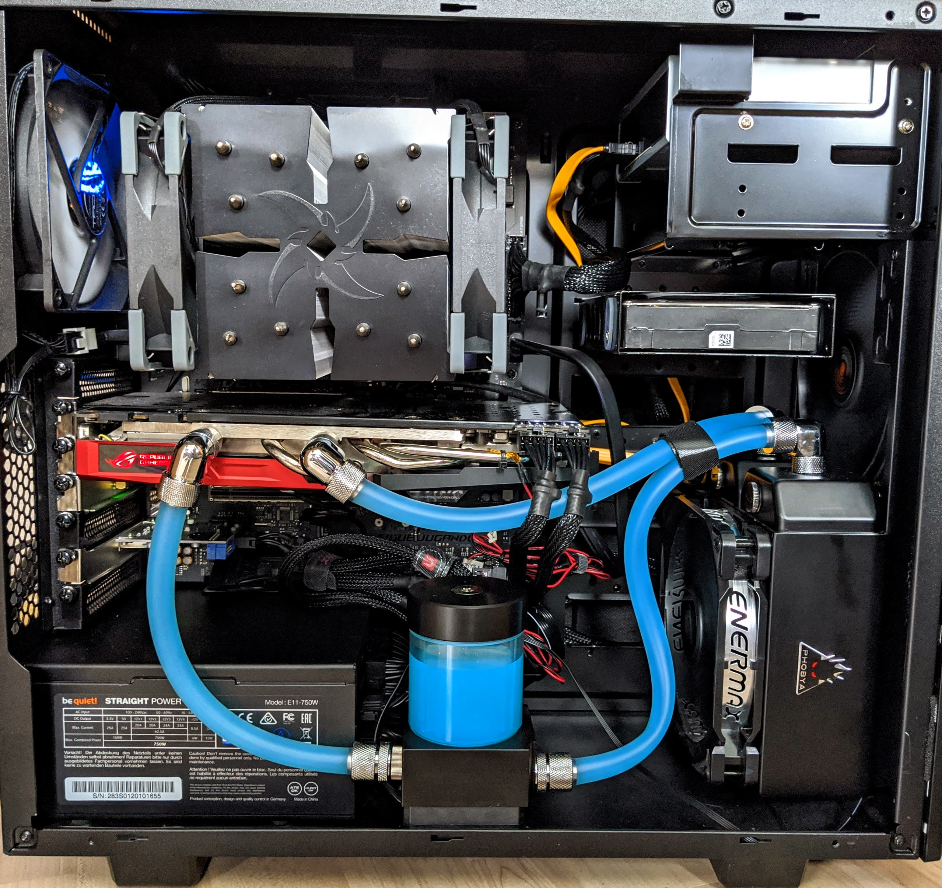

‼ UPDATE: ‼
Das Netzteil war aber (nicht) das Problem!
Gerade als ich ein Foto vom PC machen wollte (siehe unten) ist mir aufgefallen, dass mein BluRay Laufwerk nicht angeschlossen war!!!
Also kurzerhand mit Strom versorgt und siehe da, der PC ist wieder nicht hochgefahren und hat auch nicht gepiepst! Nur die Lüfter sind gelaufen! Oh Shit!
An dem Kabel vom Netzteil war das BluRay Laufwerk + Samsung HDD + Frontpanel angeschlossen. Ich habe als erste Maßnahme nun das Frontpanel mit einem separaten Stromkabel vom Netzteil versorgt.
Update folgt.
Kann das BluRay Laufwerk zu viel Strom ziehen? Muss man BluRay Laufwerke separat mit Strom versorgen?
... langsam werde ich blöde mit dem Fehler.:grr:

thompson004 schrieb:
ist dein Laufwerk defekt? Das hat den PC wahrscheinlich beim POST gestört.
Wenn das Laufwerk zu viel Strom zieht kann man es so sehen, ansonsten läuft alles wunderbar mit dem Laufwerk. Der PC ging ohne Probleme weil ich das Laufwerk vergessen hatte. :D
Ich hoffe nun, dass der Fehler lokalisiert ist.
Laufwerk:
LG Blu-ray Disc Brenner BH16NS55
Ich sehe nicht den Strom als Problem, sondern die Daten, kurz: Der PC versucht, das Laufwerk zu initialisieren und kommt nicht weiter, weil das Laufwerk einen Defekt aufweist.
Passiert oft, auch mit defekten Festplatten oder irgendwelchen USB-Dongles.
Reaktionen: Kostaras72
