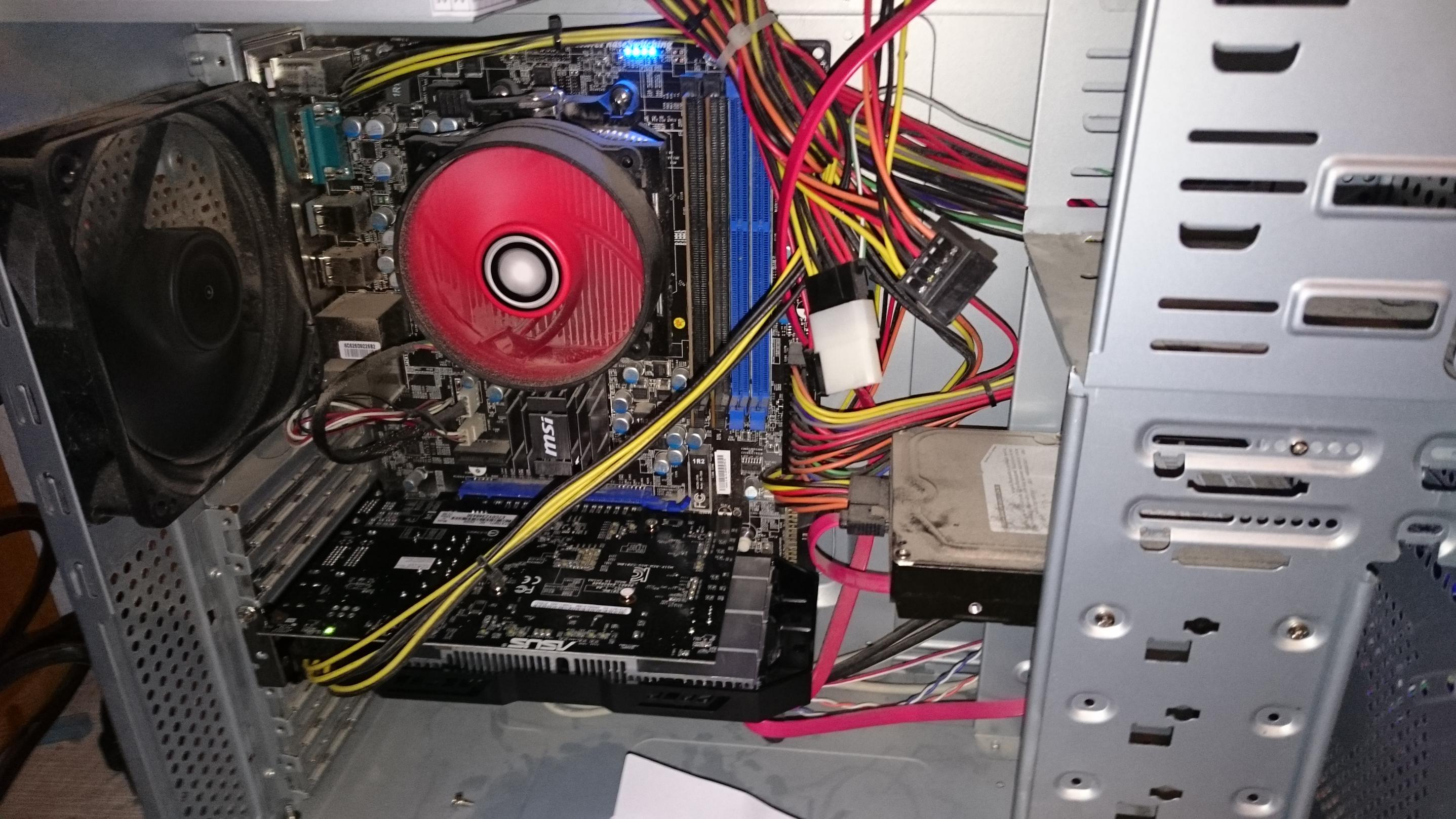

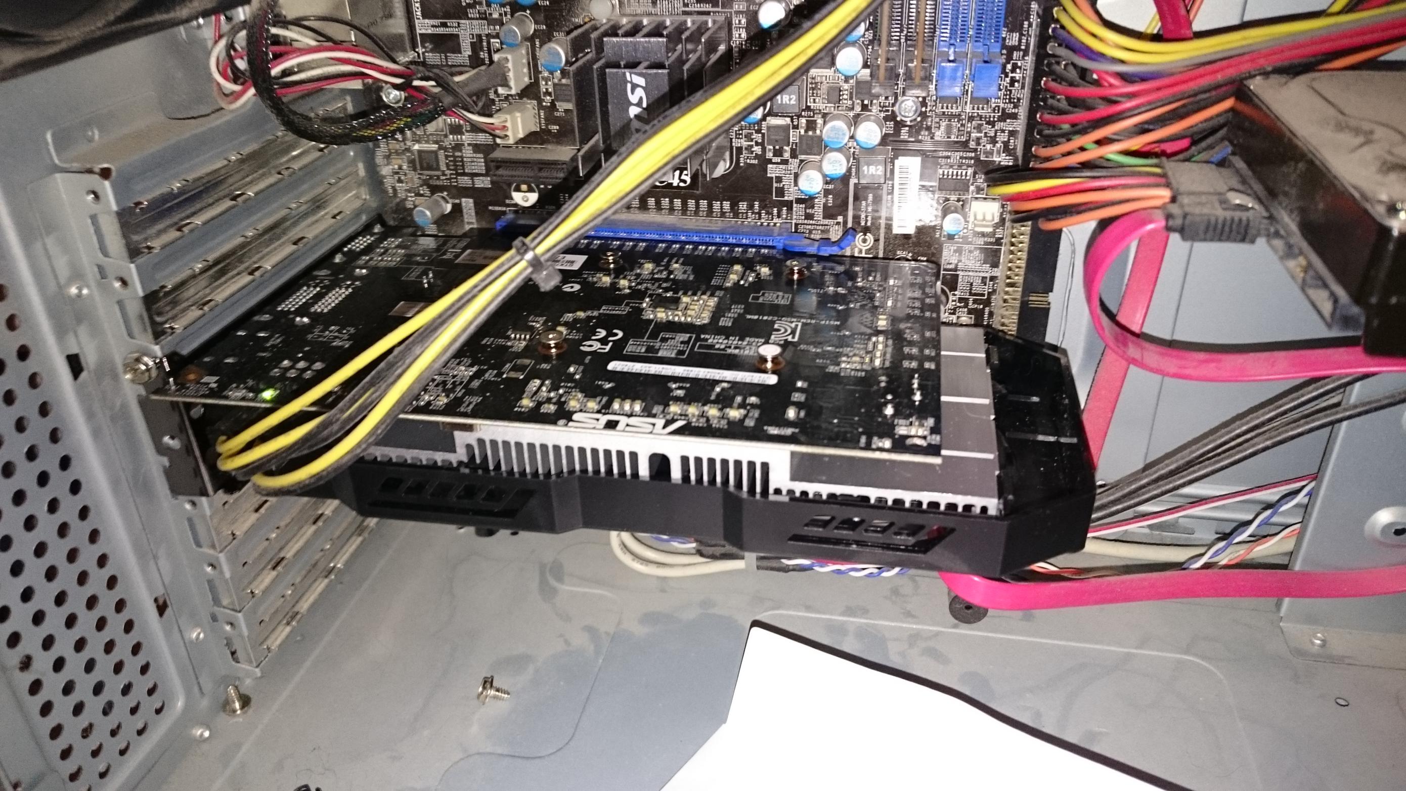

Hier zwei Bilder, zeigen die alles was nötig ist? Sonst mach ich noch mehr.

Sind also dieselben Symptome wie mit der alten Karte, dann hast du mit deiner Säuberung wohl etwas anderes als die 5770 kaputt gemacht.
Zu einem neuen NT wurde dir damals schon geraten, warum hast du dann nicht auf den Rat gehört?
Ein BIOS Piep wird im übrigen nicht durch die Lautsprecher ausgegeben sondern über einen Piezo Speaker, unten rechts sehe ich den glaube ich. Dann versuch es mal mit HISNs Null Methode.

Den RAM hast du aber schon eingebaut oder? Auf den Bildern ist zumindest keiner drinnen so kann der Pc nicht starten...

Paket mit neuem Mobo und CPU ist angekommen, ich habe ausgepackt, mich geerdet und dann beim Mobo den "Hebel" für die CPU Schnittstelle hoch, CPU aufgelegt (Richtig rum es hat gepasst), Hebel wieder runter. Lüfter mit Thermalpaste aufgesetzt, an den Seiten befestigt. Kabel des CPU Lüfters korrekt angesteckt. Dann Grafikkarte eingesteckt.
Dann das Netzteil: ATX Power in den richtigen Slot (War ein 20 pin Stecker und ein 4er, ich schätze das war so gedacht beide rein zu stecken in den 24er Anschluss oder?) und dann noch den einen Stecker an die Graka.
Joa das ist wie es jetzt ist aber wie gesagt es funkt nicht...mach ich was falsch?
@Ikdriver,
jetzt folgendes checken:
- Ist der ATX 4/8 Pin Stecker (Zusatzstrom für die CPU) in Nähe der CPU auf dem Mainboard eingesteckt?
- Liegt das neue Mainboard exact auf den 6 Stück Abstandhaltern, und auch NUR auf diesen, des Gehäuses?
- Hast du die im BIOS, hier Grafik, die Grafikkarte als vorrangige Grafik auf PCIe Express eingestellt?
- Ist das Kabel zum Moni auch richtig an der Grafikkarte, und nur da angeschlossen? NICHT am I/O Panel!!
