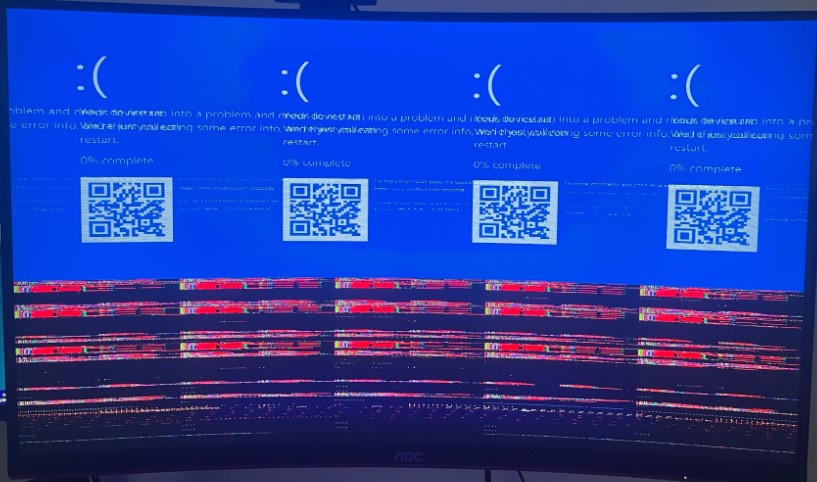

Wenn ich meinen Computer benutzte kommt nach parr Stunden spiel ein Bluescreen der verzogen und verpixelt ist, sodass ich nicht mal den Fehlercode lesen kann. Leider habe ich die vermuten, das dass was mit der Graka zutun hat was sehr sehr schade wär. Vllt wisst ihr an was es liegt oder nur an einem Korrupten driver.
Nichts da ich nicht mal weiss wo das problem ist.,
**Bild im Ahanhg

Hallo. Schau welche Einträge im Zuverlässigkeitsverlauf und in der Ereignisanzeige stehen.
ii_Forte schrieb:
600Watt BeQuiet irgendwas
Es wäre wichtig welches.
Du musst die Karte mit zwei separaten Kabel
an den empfohlenen Anschlüssen am Netzteii anschließen.
Be Quiet ist Multi Rail.
Teste die Karte in einem anderen System,
evtl. auch noch ne andere Karte in deinem System.
Könnte ein Grafikkarten defekt sein, aber der RAM (Hauptspeicher)
kann auch solche Problem verursachen.
Schau dass dieser richtig steckt, evlt. "MemTest86 "
Check zuerst das mit dem Netzteil.
Reaktionen: DJMadMax, ToflixGamer und madmax2010
Nunja, mit den wenigen Angaben zum System tut man sich schon etwas schwer. Wie viel und welcher RAM ist denn verbaut? Welche SSD?
Oder war es ein Fertig-PC? Falls ja, hilft auch ein Link hierzu, um sich erstmal n Bild über die Komponenten zu machen. Vielleicht finden wir dann auch raus, um welches bQ-NT es hier geht.
Ich war jetzt mal so frei, im anderen Thread zu gruschteln. Die SSD ist wohl eine Crucial P1. Immerhin. Das NT wird aber auch im anderen Thread nicht genau erklärt.
Welchen PC hast du denn gekauft? Scheint mir ja eher was fertiges zu sein, wenn du sowenig darüber weißt. Evtl. ne Rechnung dazu, wo ne Typenbezeichnung draufsteht?
