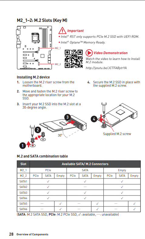

ich habe soeben meine neue Samsung 970 Evo NVMe.M2 eingebaut. Leider erkennt mein Mainboard (MSI z390 Gaming Plus) auf den beiden unteren SATA Schnittstellen (5 und 6) nichts mehr, egal ob SSD oder DVD Laufwerk. Die 970 Evo ist auf dem unteren M2 Steckplatz verbaut worden, daher meine Annahme, dass das in direktem Zusammenhang steht. Ich habe meine vorherige SSD (840 Evo 250GB) geklont und auch sonst funktioniert alles bisher wie es soll, Windows wird auch als aktiv erkannt.
Liege ich in meiner Annahme richtig und wenn ja wieso ist das so? Teilen die sich einen Controller?
Mal ins Handbuch geschaut, viele Boards deaktivieren SATA-Anschlüsse, wenn ein M.2 belegt wird - liegt an der Ressourcenverteilung (PCIe Lanes) ...

Die Samsung 970 EVO wird sich bestimmt die Lanes teilen mit den SATA Ports. Steht bestimmt im Handbuch beschrieben.
Handbuch vom Motherboard Seite 28
Warum nicht der obere? Dieser sollte ohne Einschränkungen angebunden sein. Aber das wird dir das Handbuch sagen:-)
Vielen Dank, alleine der erste Post bestätigte ja meine Annahme. Ja ins Handbuch gucken, macht im restlichen Leben hoffentlich auch jeder von euch als erstes ;-) Ich habe einfach nicht dran gedacht, da ich nicht angenommen habe das es da drin steht.

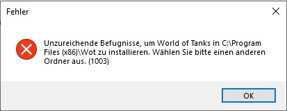

Eine andere Frage, warum ist es nach dem Clonen der SSD nicht möglich unter "Programme" auf C, also dem Laufwerk wo auch das Betriebssystem ist etwas zu installieren? Unter Games könnte ich es und ich bin der Meinung, dass ich es auch vor dem Clonen auf der alten SSD konnte.
Das könnte daran liegen, das die Rechte auf C: bei deinem anderen PC liegen, wenn das Laufwerk in einem anderen Rechner gewesen war, oder die Benutzerrechte wurden beim Klonen nicht mit übertragen.
Du müßtest dann alle Rechte neu an dich und deinen neuen PC vergeben.
