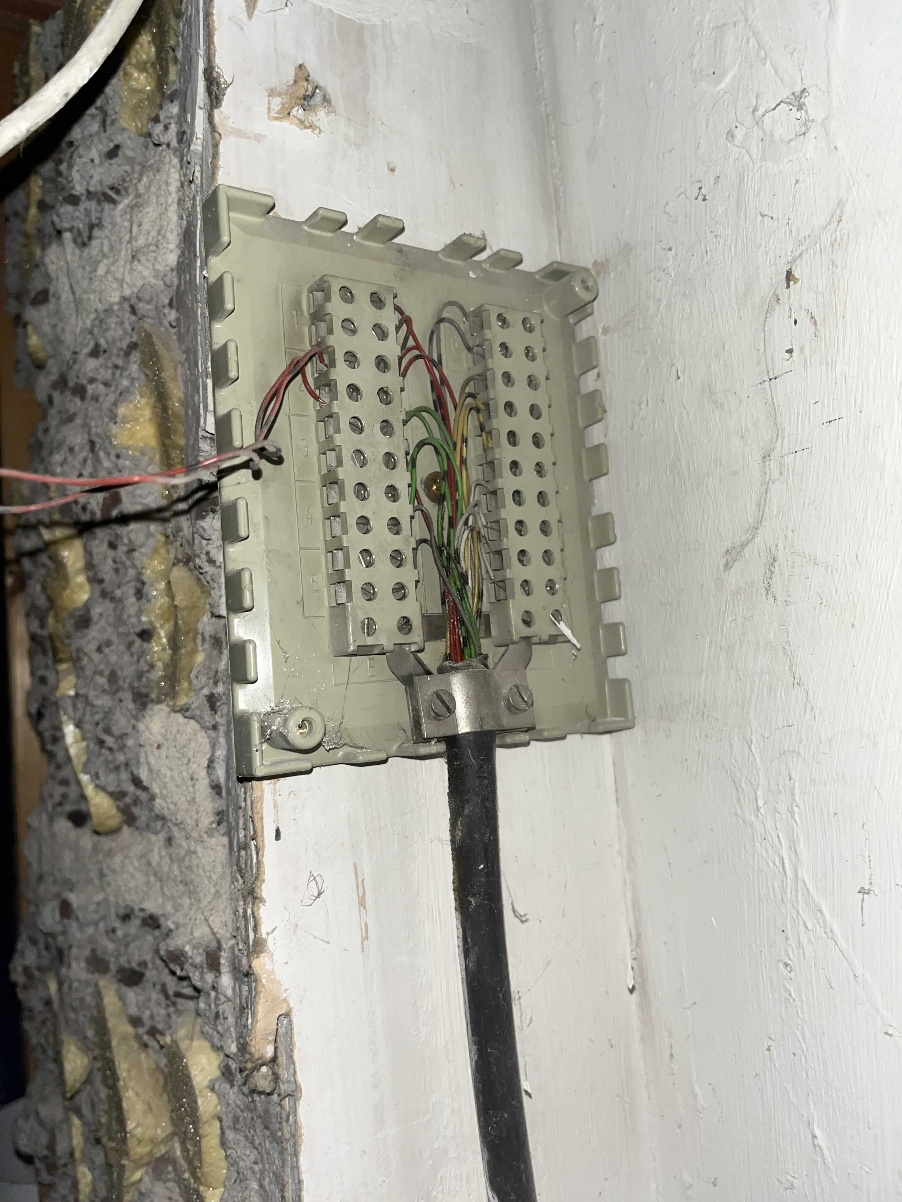

Ich werde die Kabel dann demnächst einfach löten und mit einem Schrumpfschlauch abschiermen
Hatte das Kabel so eine silberne Folie drum herum? Mach mal ein Foto!
So wie sich das anhört, nehme ich an, war es ein J-Y(St)Y Kabel, mit Schirmung. Denn vermutlich hast du mit deiner „Reperatur“, die hoffentlich geerdete Schirmung für den restlichen Abschnitt bis zur Dose unterbrochen. Das Kabel ist dann bei schnellem VDSL(2) dann anfälliger für Störungen, wie z.B. durch Power-LAN.
Habe selbst mal vergessen bei VDSL die letzten Meter an die Schirmung anzuschließen. War nicht gut. Auch die Unterbrechungen der Aderdrillung alleine kann zu Störungen durch externe Geräte führen. Als Unterbrechung kann bereits eine zusätzliche TAE Dose auf dem Weg zum Router gesehen werden. VDSL ist da ganz was anderes als ADSL(2). Weshalb in einer früheren Wohnung alle dazwischen liegenden TAE-Dosen durchschaltete. Da kam es zuvor auch ständig zu Unterbrechungen und lief auch ohne Power-LAN total instabil (nutze so Teufelszeug wie Power-LAN nicht)
Klar ist, das muss gescheit Instand gesetzt werden. Wenn du eh schon Teile der Strecke offen hast, überlege, ob du nicht gleich ein Cat7 einziehst (einziehen lässt) ab APL. Kann es später, wenn du mal Glasfaser bekommst es einfacher mit dem Routerstandort machen, das du dann noch den Medienkonverter brachst und den Router an gewohnter Stelle aufstelle kannst.

Wenn du doch schon am Renovieren bist und offensichtlich mit Werkzeug Wände maltretierst, wieso dann nicht gleich eine gescheite Lösung, weg vom PowerLAN? Dann wäre ebenso die Frage: ist es ratsam, das alte Telefonkabel zu ersetzen? Wäre es in diesem Zusammenhang eventuell ratsam, direkt ein Leerrohr in einem Steigschacht zu erbringen, um bei Technologiewechsel (Glasfaser anyone?) gewapnet zu sein?
Fakt ist jedoch: Telefonleitung (vermutlich klassischer Starrdraht ISTY) wird keinesfalls einfach nur am abisolierten Teil händisch verdrillt. Bitte sauber verlöten und isolieren, alternativ mit Klemmen (Lüster, WAGO etc.), wenn kein Lötkolben vorhanden ist.
Die fehlende Schirmung macht das Problem aber nicht besser. Früher, als nur telefoniert wurde, war das kein Problem und du hättest das Kabel vermutlich dreimal unverdrillt und ungeschirmt um's Haus werfen können, ohne dass du qualitative Einbußen gehabt hättest.
Heute, wo teilweise bis zu 250 MBit über die klassisch zweiadrige Telefonleitung fliegen, kannst du solche Sperenzchen nicht mehr treiben. Wenn also Ausfälle beim Internet bestehen bzw. zukünftig auftreten, kann kein Mensch mehr erahnen, dass da irgendwann mal von dir an einer durchtrennten Leitung geflickschustert wurde.
Hier also ganz klar mein Rat:
vom Hausübergabepunkt aus bitte mit Hinsicht auf zukünftige Modernisierung entsprechend neue Leitung legen, wenn du sowieso schon am "Renovieren mit dem Meißel" bist.

Ich werde die Kabel dann demnächst einfach löten und mit einem Schrumpfschlauch abschiermen.
Das wäre das Mindeste. Du kannst auch ein wenig Alufolie um die geflickte Stelle wickeln, ich bin aber weiter für eine neue, fachgerechte und zukunftsorientierte Verkabelung, sonst machst du den Mist im nächsten Jahr direkt wieder auf.
donkeybridge schrieb:
Noch eine Frage: Ist es schlimm, wenn das Kabelstück, das ich als Flicken benutze etwas dicker ist, als das Origianal?
Du kannst eine unteramdicke Kupferschiene zum Flicken nehmen, wenn dir das beliebt. Gut, mit dem Isolieren und Schirmen wird's dann irgendwann problematisch, aber wieso sollte der Strom sich daran stören, über ein dickeres Verbindungsstück zu fließen?
Als Besitzer von Haus/Eigentumswohnung (Vermutung, da du vom Renovieren sprichst) sollte man von solchen Dingen wenigstens rudimentär Ahnung haben - andernfalls lieber Fachleute beauftragen, die natürlich entsprechend kosten. Oder alternativ: in die Thematik einlesen und mit Bedacht sich selbst beibringen - bei Strom natürlich immer mit doppelter Vorsicht. Wobei... vermutlich verletzten sich beim Werkeln mehr Leute schwerer und längerfristiger mit Meißeln, als mit dem 230V-Wechselstrom ^^
Die Schirmung verursacht zu 95% sehr wahrscheinlich nicht das Problem. Ich vermute viel eher, dass der Anschluss gerade möglicherweise einadrig läuft (z. B. weiße Adern im J-Y(St)Y vertauscht oder Ader abgebrochen) oder hier irgendwas anderes passiert ist. Gefühlt die Hälfte der Innenleitungen in freier Wildbahn hat gar keinen Schirm oder sie wurden tausendmal mit verschiedenen Kabeltypen durchverbunden ohne dass der Schirm durchgängig ist und funktionieren auch.

vielen herzlichen Dank für die vielen Beiträge! :)
Ihr habt Recht, dass es das Einfachste ist, wenn ich ein neues Kabel lege. Es handelt sich bei meinem aktuellen Vorhaben nicht wirklich um eine Renovierung im klassischen Sinne. In unserem Untergeschoss gab es aufgrund eines Fusches in der Elektrik einen Überspannungsschaden, weshalb wir nun teilweise neue Leitungen ziehen müssen.
Da wir diesen Stock vermietet haben und unsere Mieter aufgrund dieser Aktion ohnehin schon viel leiden, war es für mich am naheliegensten das Kabel nur zu flicken und irgendwann, wenn wir diese Wohnung irgendwann selbst nutzen, komplett zu erneuern. Jetzt habe ich aber einen Weg gefunden ein neues Kabel so zu ziehen, dass es wenig Aufwand und Dreck verursacht und auch kaum sichtbar ist.
Ein Lehrrohr würde natürlich Sinn machen, da ich dann immer problemlos mit der Zeit gehen könnte und bei einer neuen Technik neue Kabel ziehen könnte. Das wäre dann unter Berücksichtung der oben beschriebenen Situation jedoch etwas komplizierter und würde daher mich einfach nur für das aktuell beste Kabel entscheiden.
Die Frage ist nur: Welches ist aktuell das beste Kabel für diesen Zweck? Ich benötige es für Internet und Telefon.
