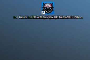

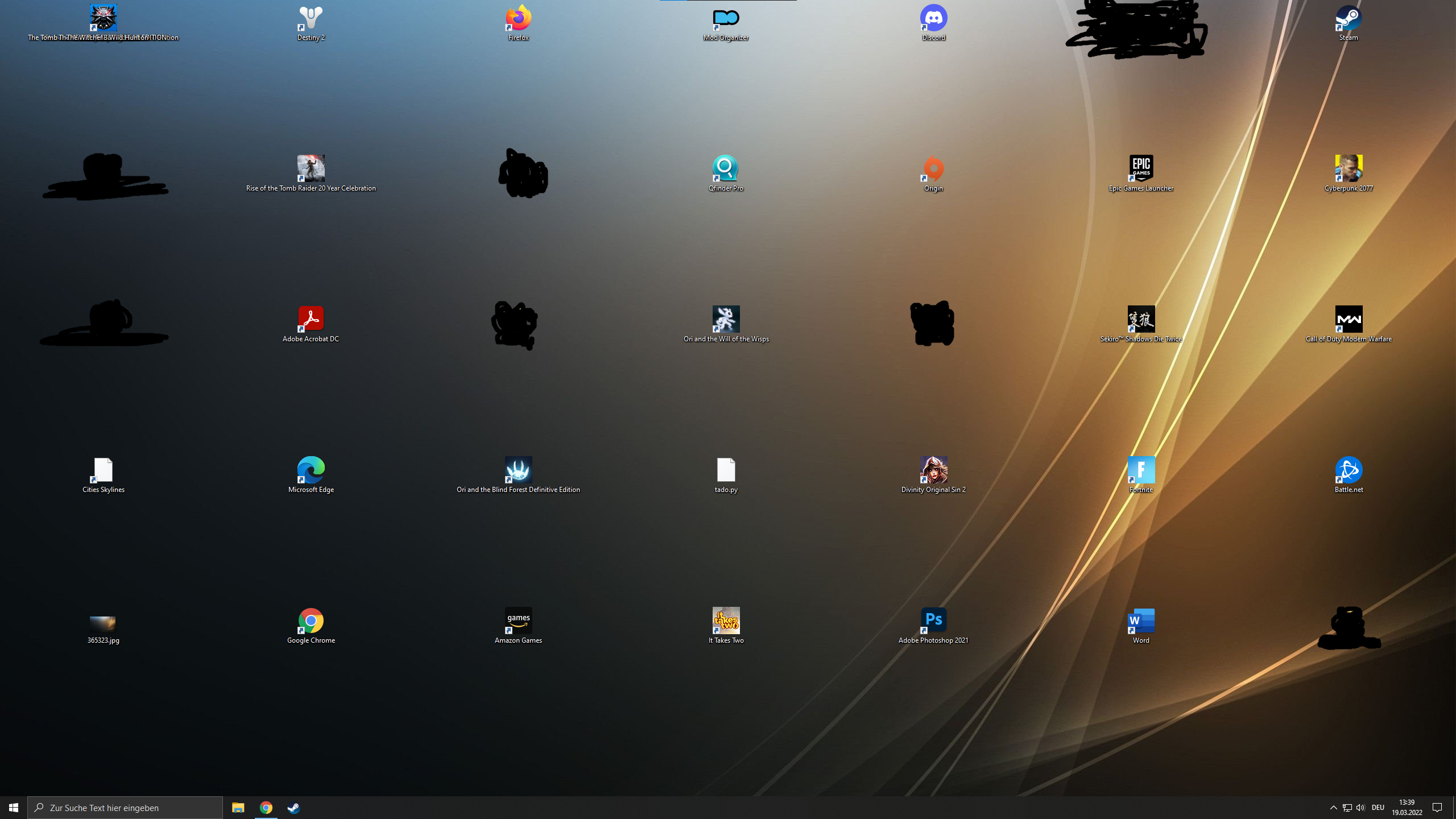

Guten Tag.
Seitdem ich den PC neu aufgesetzt habe, habe ich ständig das Problem das manchmal beim starten des PC's die Desktop Symbole viel zu breit dargestellt werden. Da ist auch kein zwischenraum zweier Symbole. Sieht so aus als ob ich die extra auseinander platziert hätte, was aber nicht so ist. Alle restlichen Symbole die nicht mehr auf die Ansicht passen, wurden ganz oben links aufeinander gestapelt. (siehe Anhang) Sobald ich ihn nochmal neu starte, haben sie die normale Größe. Manchmal auch nach dem zweiten mal. Was muss ich da umstellen?
