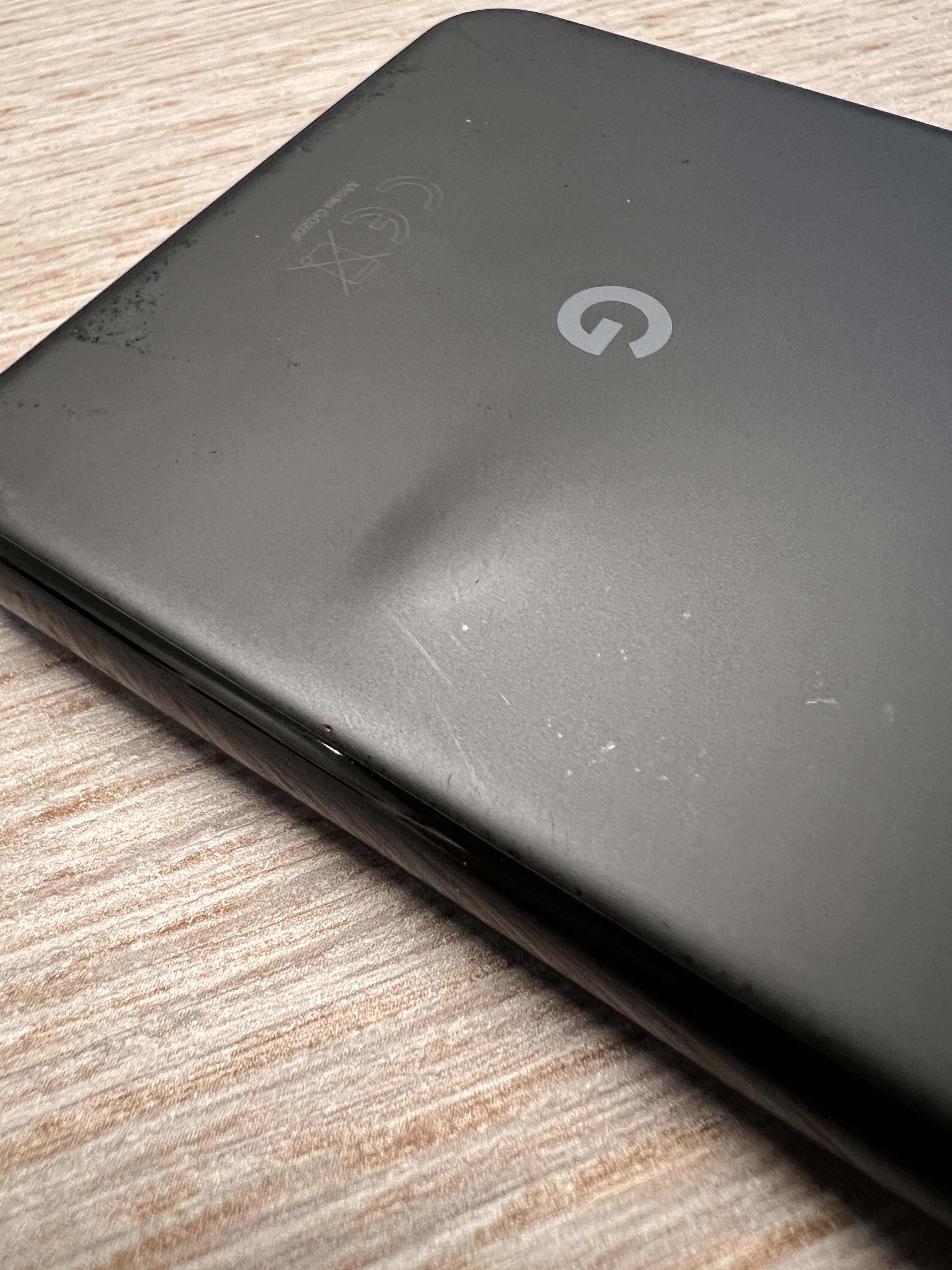

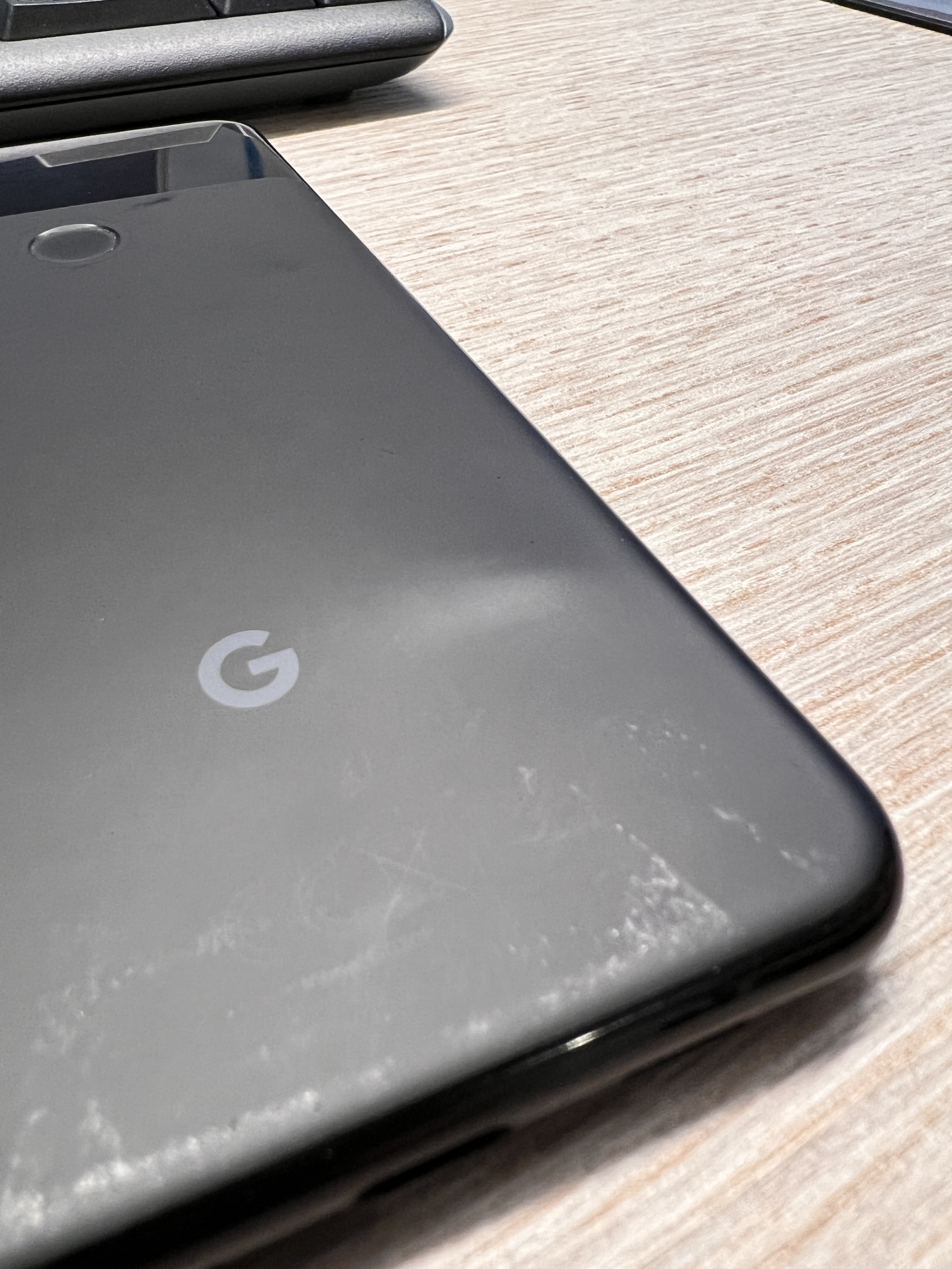

einem Kollegen von mir ist heute aufgefallen, dass sein Pixel 3a hinten eine kleine Beule hat, die sich auch erfühlen lässt. Es sei wohl gestern hingefallen.
Bilder habe ich angefügt.
Meine Vermutung ist nun, dass der Akku sich evtl aufgebläht hat? Kann das sein und wenn ja, was tut man?
ist das nun ein Sicherheitsrisiko Und man sollte das Gerät entsorgen oder wie geht man am besten vor?

Sofern die Beule erst zeitlich versetzt nach dem Sturz aufgetreten ist, würde ich den Akku oder das Handy ersetzen und es so lange irgendwo lagern wo es keinen Schaden durch Brand anrichten kann.
Ja es ist gestern aus niedriger Höhe auf den Boden gefallen. Heute hat er mit erschrecken dann festgestellt, dass die Verbeulung da ist. Also das erfühlt man, wenn sie schon länger da gewesen wäre. Daher war die Frage was das sein kann. Aber nach einem Sturz kann es ja eigtl. nur der Akku sein.

1.) Handy nicht mehr benutzen. Evtl. noch eine Datensicherung machen, dann ausschalten, fertig.
2.) Das Handy auf keinen Fall an ein Ladegerät anschließen.
3.) Das Handy irgendwo deponieren, wo es keinen Schaden anrichten kann, falls der Akku thermisch durchgeht.
(Ist dieser Prozess einmal im Gang, lässt er sich nicht mehr stoppen.)
4.) Den Akku zeitnah tauschen lassen oder das Handy zeitnah entsorgen.
Ob sich ein Akkutausch noch lohnt, muss der Besitzer entscheiden.
Ein Pixel 3a ist ca. 4 Jahre alt und ein aktuelles Pixel 7a kostet ca. 450€.
Reaktionen: getexact
Das Pixel 3a gibt es im neuen Zustand für 119€.
Wenn man den Akku selbst tauscht, kommt an mit unter 30€ davon. Vorausgesetzt, es ist nicht mehr kaputt und die Rückschale kann noch weiter genutzt werden.
