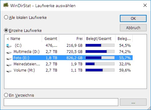

AW: Alle Fotos weg
DjAcid schrieb:
Die Platte ist 1,81 TB Groß, Freier Speicher 826 GB. Also müssten die Fotos noch drauf sein oder?
Aber auf der Festplatte sind gut 1 TB belegt ? Sind die Videos denn alleine so groß ?

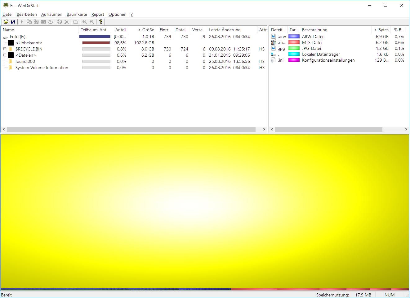

AW: Alle Fotos weg
DjAcid schrieb:
Ja das war TestDesk, du meintest aber WinDirStat
Ja wie gesagt ich kopiere erst mal den alten BackUp und werde dann versuchen.
Ja, dieser Screenshot stammt von WinDirStat.

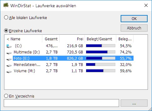

AW: Alle Fotos weg
Also WinDirStat Zeigt nur das an was schon vorhanden ist und was im Papierkorb drinnen ist. Jetzt habe ich noch die Option unbekanten Platz anzeigen gefunden. WinDirStat 01.jpg
