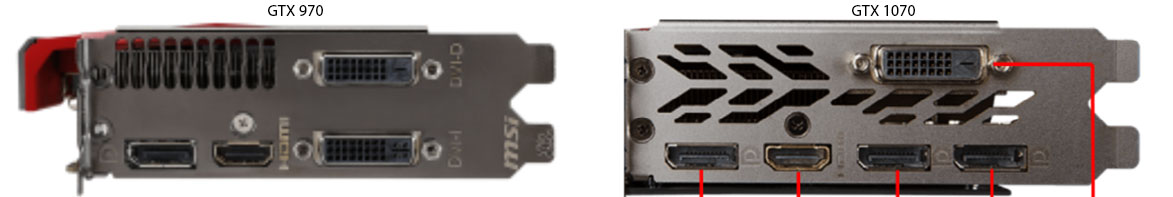

nur der Vollständigkeithalber: was für einen Monitor hast du? hat er einen digitalen Anschluss oder nur Analog (VGA) Wenn dein Monitor nur analog kann (die gibt es tatsächlich immer noch! bei uns stehen im Büro massig Acer-Full-HD-Monitore, die nur VGA haben) dann kann die 1070 kein analoges Signal ausgeben.
was für ein DVI-Kabel verwendest du?
Man sieht z.B., dass die GTX 970 DVI-I (also auch ein analoges Signal ausgeben kann) hat. Das sind diese vier Löcher um den breiten Schlitz.
Die 1070 hat hingegen nur DVI-D.
Wenn du die 970 vorher so betrieben hast:
Graka > DVI-Anschluss > DVI-VGA-Adapter > VGA-Kabel > VGA-Anschluss > Monitor
dann hast du jetzt mit der 1070 natürlich kein Bild mehr.
