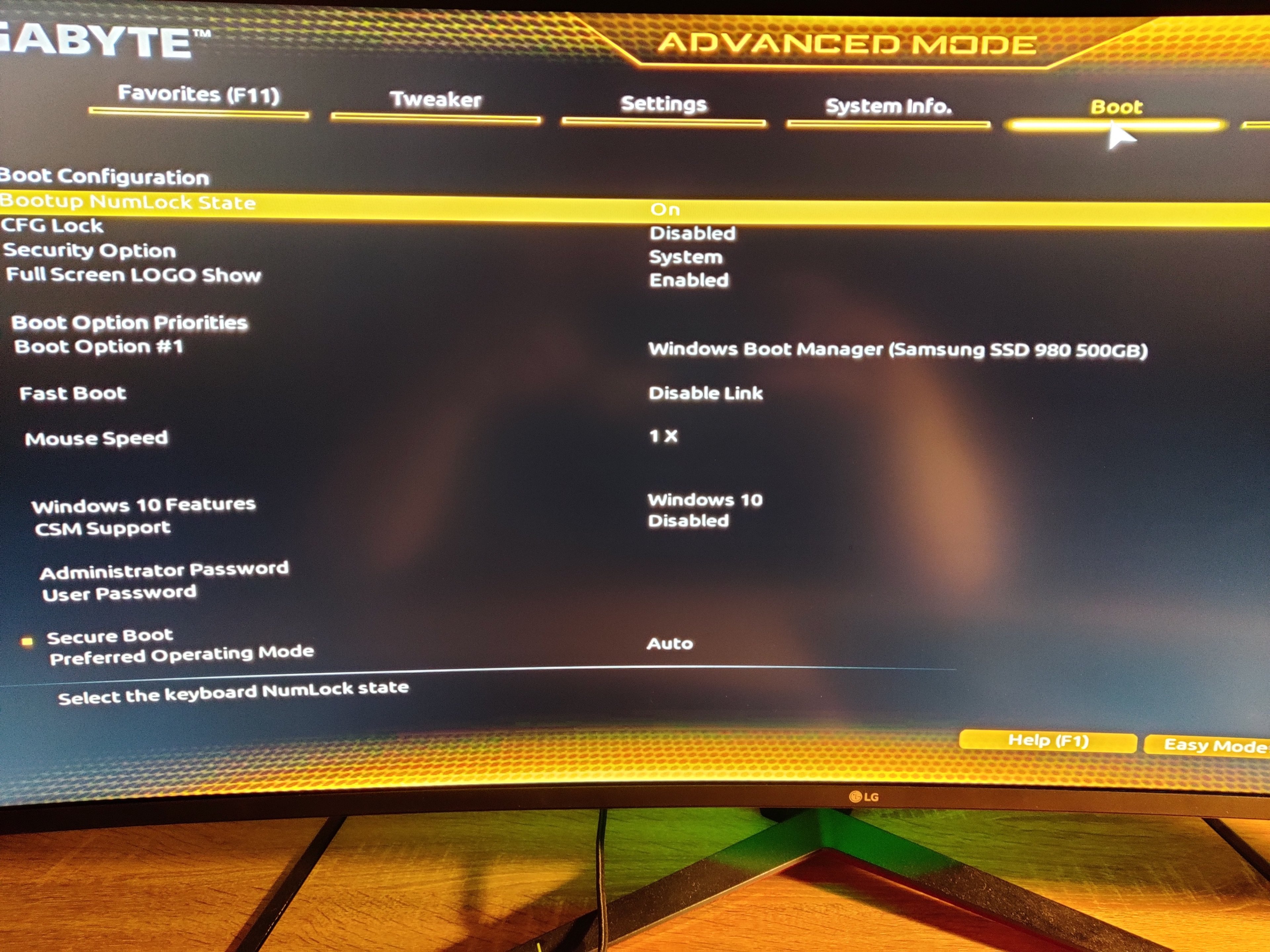

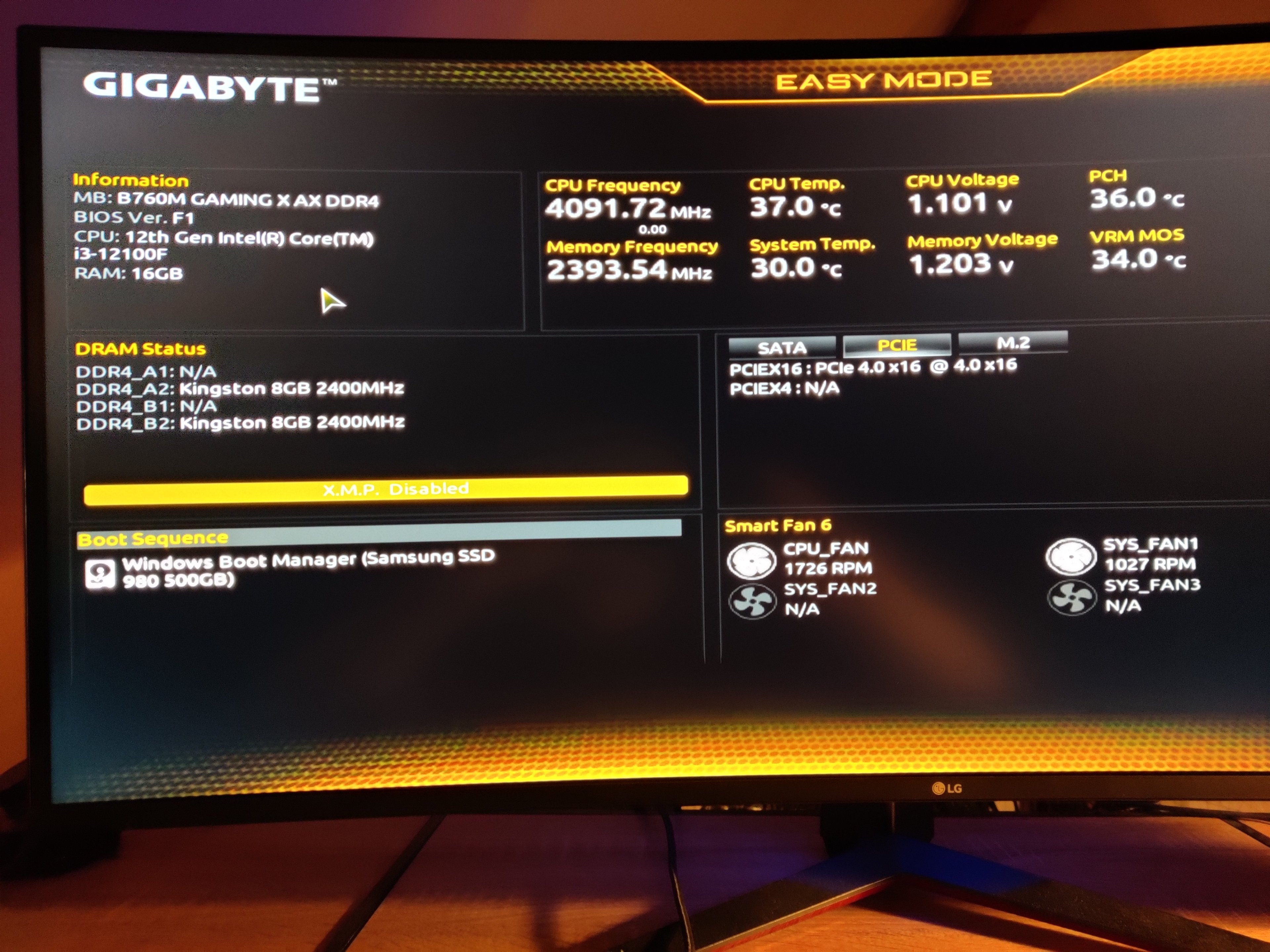

Nun, wie gelange ich ins Bios? Das Einzige , dass funktionierte war: Ich habe das
Ursprungsbios (es gibt nur das Eine F1) per USB Port+Q-Flash draufsetzten können. Anschließend geht er ja nach dem Prozess automatisch aus. Danach kann ich den PC anmachen und komme ohne was zu tun ins Bios, nach dem "Updateprozess".
Und nun wieder das Gleiche Problem, das kann man schön auf dem Video sehen. Wenn ich aus dem Bios gehe, dann kommt einfach kein Bild mehr, er läuft zwar, "biebt" 1x, läuft weiter, aber es gibt kein Bild.
Hier das Video, nach dem Updateprozess
Vielen Dank im Voraus.
Ansonsten ein paar Bios Bilder.
