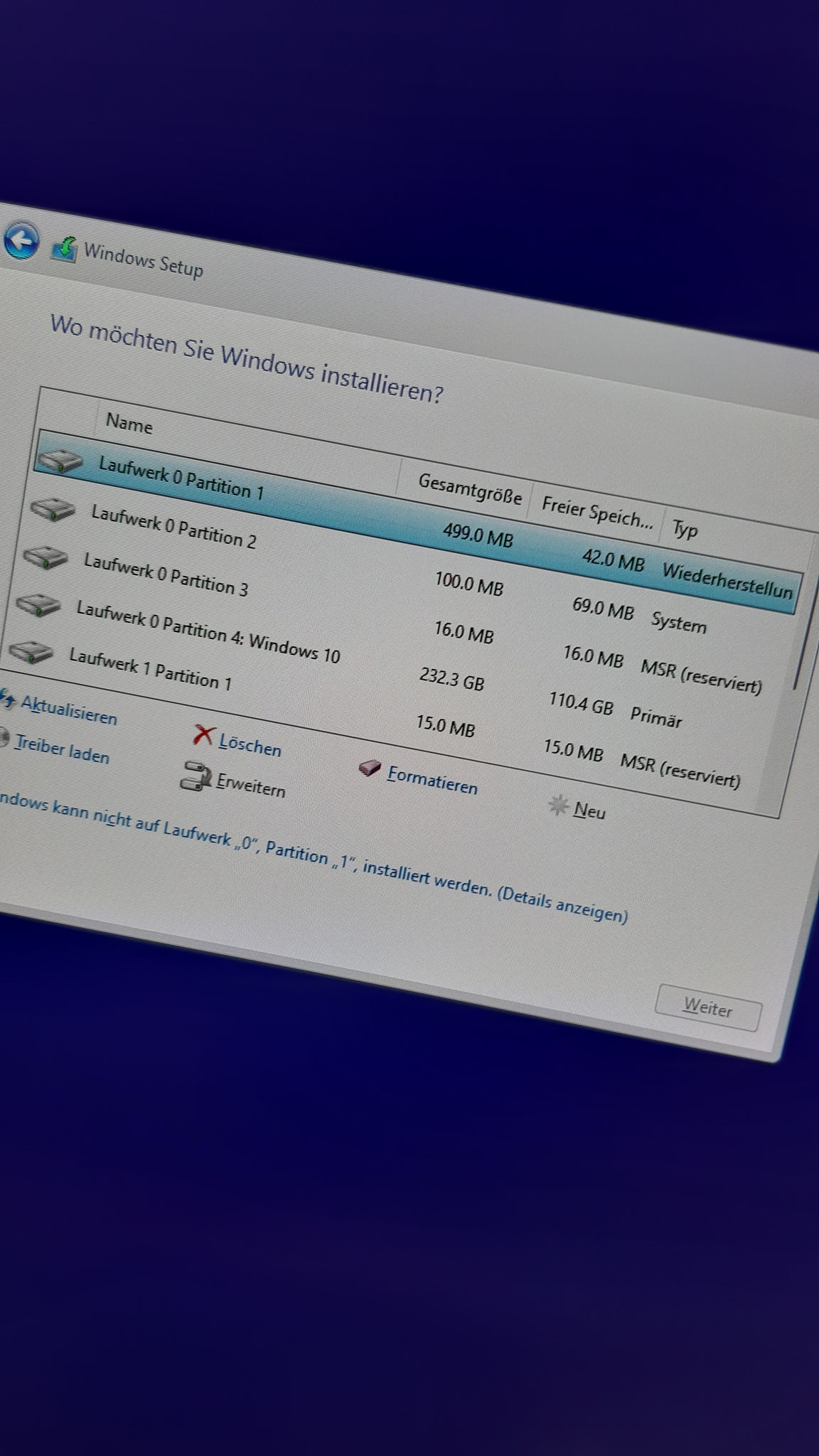

Ich habe folgendes Problem woran ich nicht ganz unschuldig bin. Ich wollte mal mir Windows 11 anschauen. Habe mir die ISO geladen - USb Stick drauf - Im Bios TPM Firmware aktiviert (Die Meldung darauf habe ich irgendwie falsch verstanden) weil sonst keine Win 11 Installation möglich war. Installiert habe ich Windows 11 auf meine 2.t SSD.
Hat auch soweit alles Problemlos geklappt aber da ich mir Win 11 nur zu Testzwecken anschauen wollte, habe ich halt alles wieder rückgängig gemacht. Sprich Windows 11 Patrioten gelöscht - Im Bios TPM Firmware deaktiviert und...zurück in mein Win 10. Aber ich lande jedes mal auf folgenden Screen (siehe Shots) Die Windows Patritionen sind alle noch da.
Kann ich mein Windows 10 irgendwie herstellen oder bin ich nun zur Neu-Installation gezwungen? Letzteres würde ich gerne vermeiden.

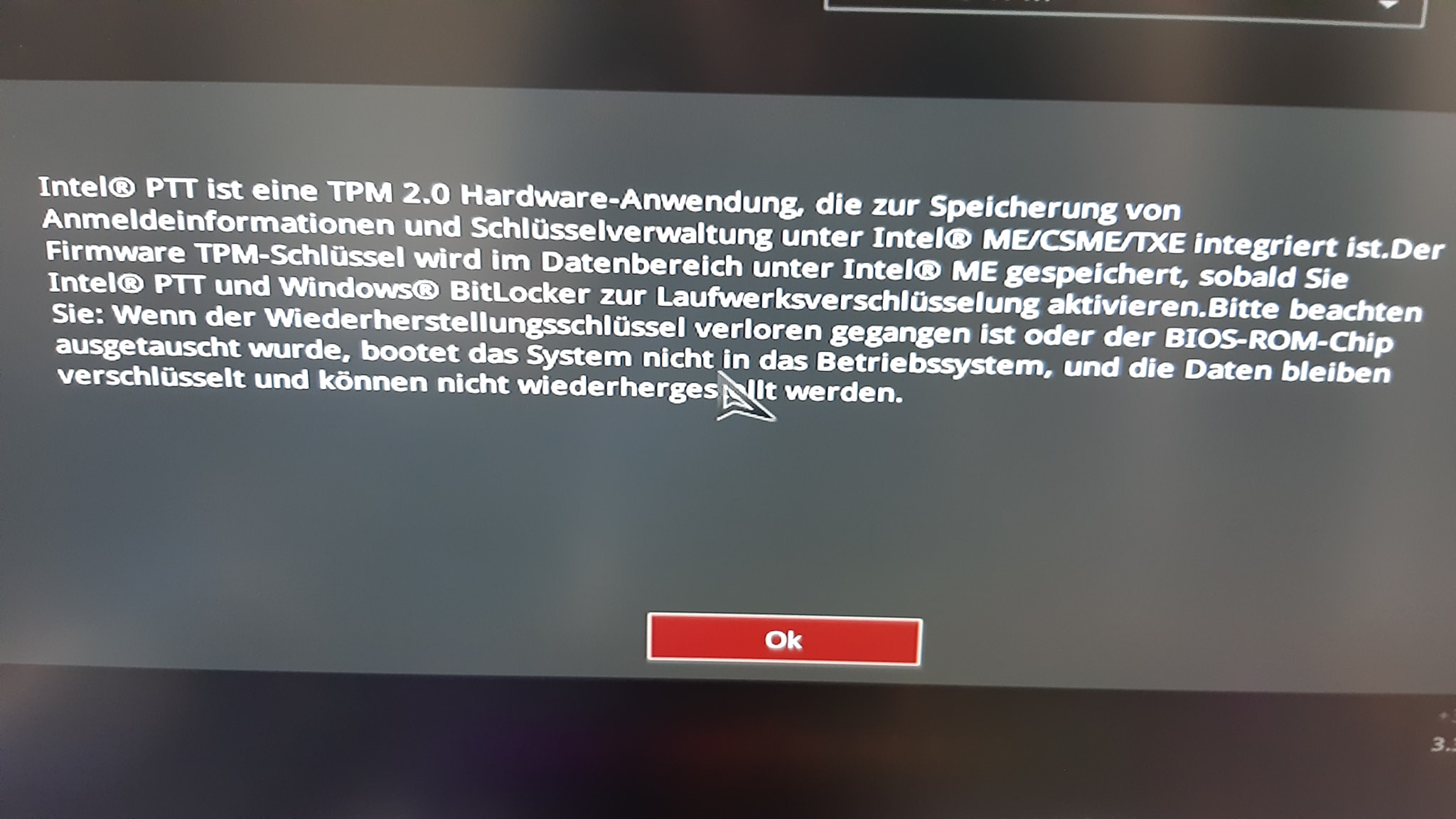

Vor der Win 11 Installation (Die auf SSD2 erfolgte) habe ich SSD1 (Windows 10) abgeklemmt. Danach im Bios TPM aktiviert worauf auch die Meldung erschien siehe Anhang. Dann drauf per USB Win 11 installiert. Bis hier hat alles geklappt.

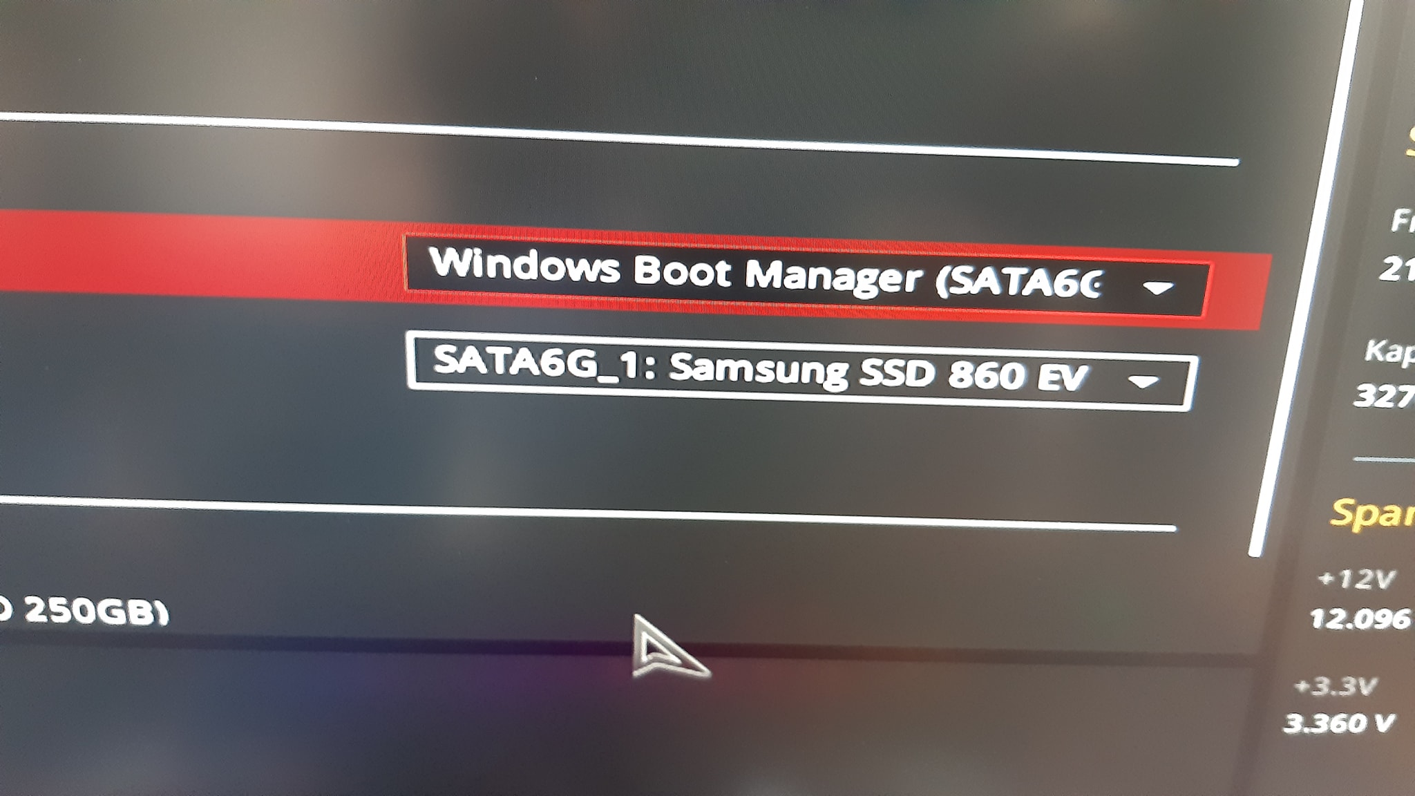

USB Stick ist raus. Bootreinfolge sieht so aus:

Wieso meldet sich TPM wenn Du es deaktivierst hat? Kannst Du im Bios TPM auch zurücksetzen?

Aber aktuell klappt leider nichts. Der Tipp von Lextor half nicht. Bio Cmos Resett habe ich gemacht. Auch kein Erfolg. Im Bios ist auch soweit alles wieder richtig eingestellt. Die Bootreinfolge stimmt auch das Bios erkennt ja auch den Boot Manager von Win 10.
Das TPM ist aus. Die Meldung kommt halt wenn man es einschaltet. Seit dem mein Win 10 mit dieser Einstellung gebootet ist und ist das im Bios wieder ausgestellt habe bootet Win 10 nicht mehr. Auch wenn ich das TPM wieder anmache kein Erfolg.

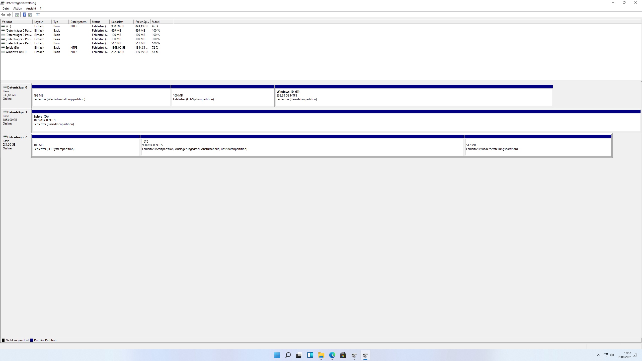

Aktuell habe ich wieder meine zweite SSD dran wo ich jetzt aktuell auch wieder Win 11 drauf habe damit ich zumindest so auf die SSD1 zugreifen kann.
Im Anhang mal die Datenträger Verwaltung.
Datenträger 0 ist SSD1/Windows 10.
Datenträger 2 ist SSD2/Windows 11 mit der ich aktuell angemeldet bin.
Datenträger 1 ist reine SpieleSSD. Da sind nur Spiele drauf sonst nichts.

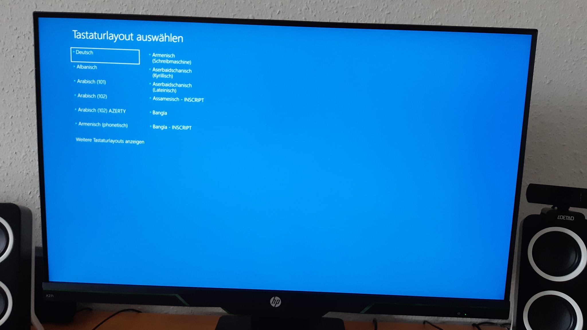

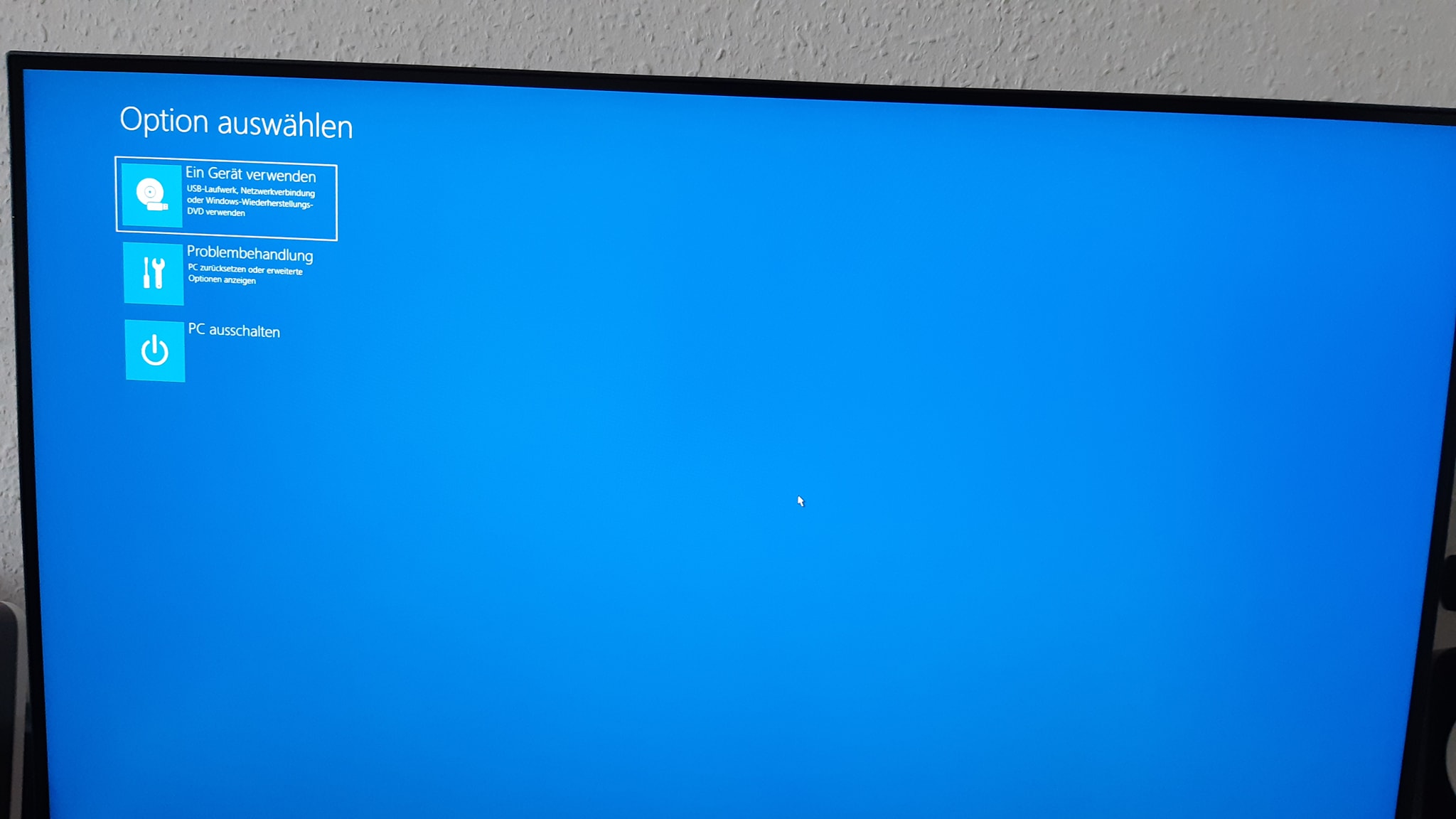

Wenn ich bei den blauen Bildschirm bin kann ich ebenso nichts groß machen. Windows/Starthilfe geht nicht. Da steht jedes mal das er nichts Rapieren kann. Ursache zeigt mir keine an. Ältere Updates entfernen geht auch nicht fehler unbekannt. Die Eingabeforderung kann ich zwar starten (startet immer mit X:/) aber auf meine SSD1 kann ich nicht wirklich zugreifen (Möglich das ich mich da nur blöd anstelle)

Laut Datenträgerverwaltung ist da alles Ok.
Sowohl Datenträger 0 als auch Datenträger 2 haben eine eigene 100MB Uefi Partition und müssten booten, wenn man die jeweilige Platte im F 8 Boot Menü auswählt.
Oder halt auch wenn man die andere Platte absteckt.
Windows Starthilfe kann man auch von Windows 10 Installationsmedium machen
Bild 2 unten Computerreparaturoptionen usw.
