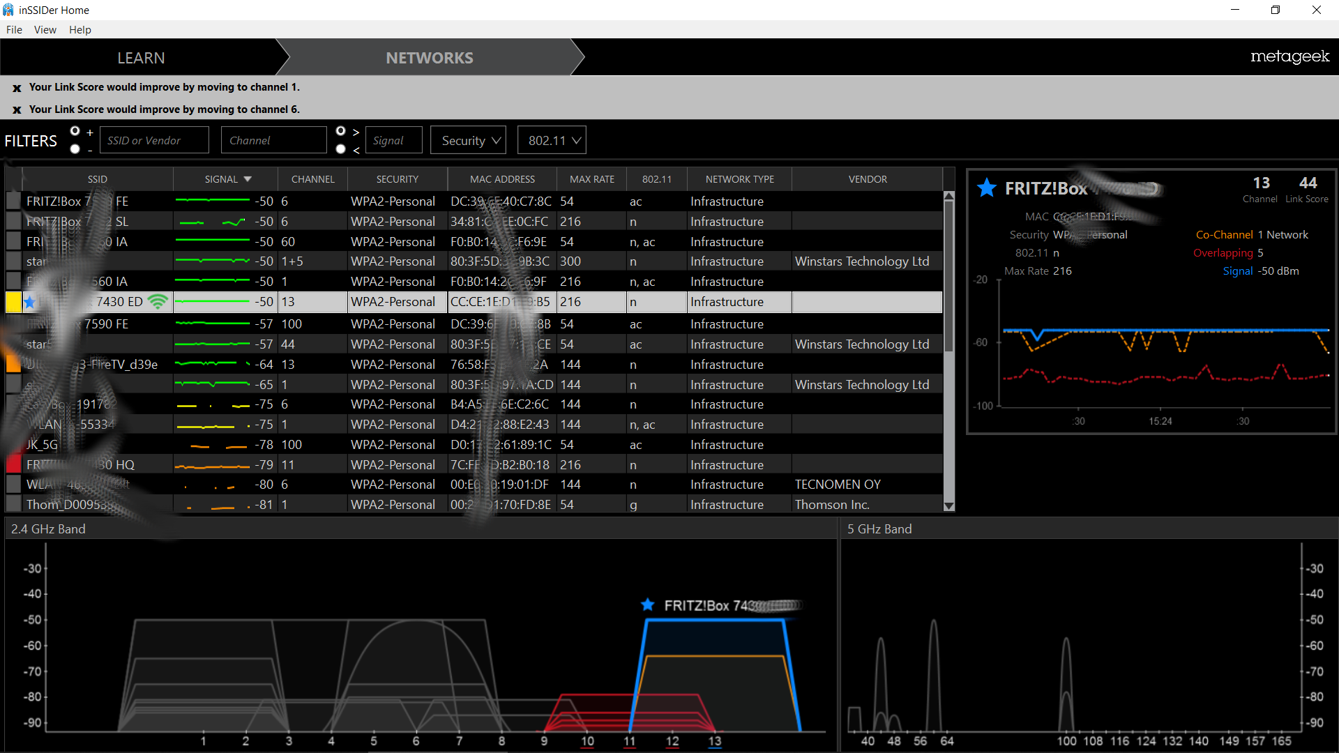

Auf dem schwarzen Screenshot kannst Du das sehr schön erkennen. Deine Fritze ist das blaue Signal und es ist ein Nachbar orange der diesen Kanal belegt hat. K10 wäre für Deine Fritze besser, weil keiner der Nachbarn stark bei Dir reinkommt. Das orange Signal ist ja schwächer, als Deine Fritze. Oder ist das Dein eigenes Fire TV?
Neue Router ändern nix daran, das das 2,4 GHZ Band ziemlich voll ist bei Dir. Bei 5 GHZ sieht es auch nicht besser aus k44, k60, k100 sind belegt. Zieh LAN Kabel wenn wlan nicht reicht. Aber immerhin kann Dein Client 5GHZ. Der ist nicht schlecht, nur die 7430 ist halt veraltert.
Im Gegenteil dort sind noch genug Freie Kanäle auf die man ausweichen kann wenn der Client oder dessen Treiber diese DFS-Kanäle ( 52-64 und 100-112 ) auch unterstützt.

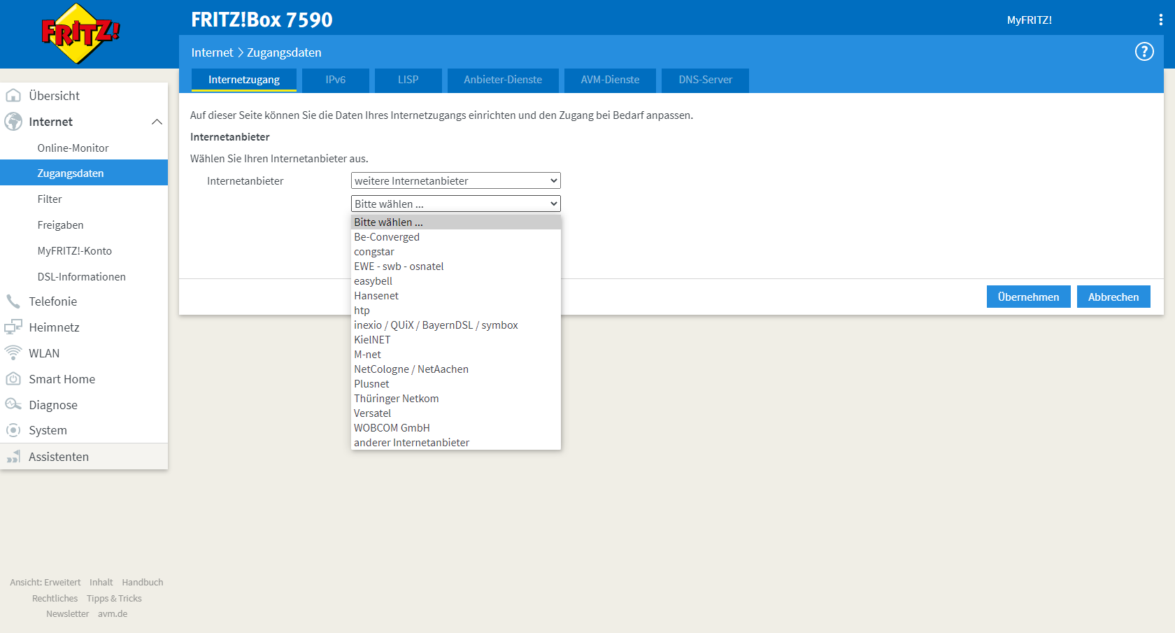

Ich würde gerne eine neue Fritzbox 7530 kaufen und jetzt stellt sich die Frage, ob ich die von M-Net (Provider) nehmen muss. Ich nutze eine 50 mbit Glasfaser Leitung bei mir.
Aus meiner TAE geht ein Kabel zu einem Gerät namens PSE 211 v. Huawei und danach kommt die aktuelle alte Fritzbox.
Bin ich auf die Geräte von M-Net angewiesen (deutlich teuerer als im Handel) oder kann ich mein eigenen ohne Abstriche nutzen?

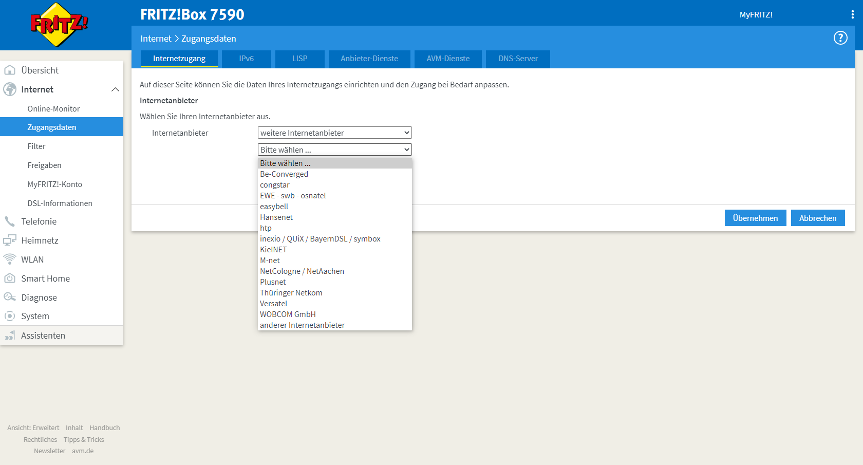

Klar geht das weil die meisten Anbieter unterstützt werden hier ein Bild von der Anbieterliste meiner 7590.
Wie du sehen kannst ist M-Net auch dabei und die 7530 wird die selbe Liste haben ;)
