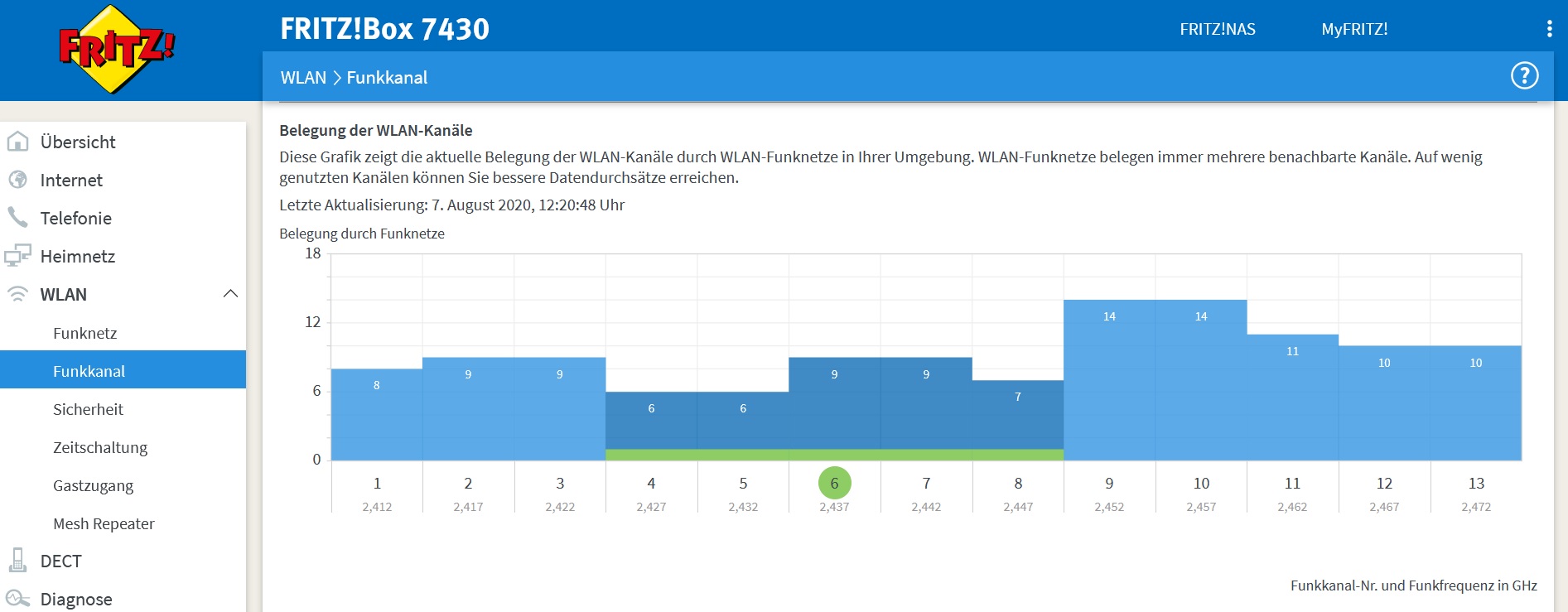

Screenshot der WLAN-Kanalbelegung aus der FRITZ!Box wäre hilfreich.

Screenshot mit der Kanalbelegung wie DeusoftheWired ansprach wäre hilfreich.
Ok, ich dachte der obere Screenshot wäre die Kanalbelegung. Was meint ihr genau damit?
Eventuell das?
Ja, das war schon richtig. Hatte er bei mir aber noch nicht angezeigt als ich das schrieb.
Wechsel testweise einfach mal den Kanal. 13 ist meist relativ leer, da dieser erst später dazu kam. Auf dem 6 scheint ziemlich viel aktiv los zu sein.

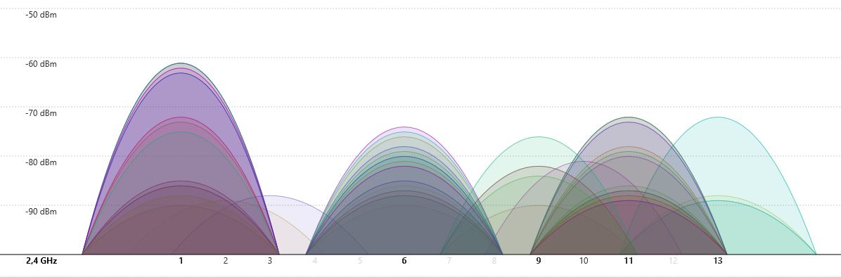

Du kannst dir ja mal den WIFI Analyzer vom Microsoft Store installieren und mal die Belegung im 5 GHZ Band anzeigen lassen. Du wirst sehen das dort weniger los ist als im 2,4 GHz Band.
Ich hab das 2,4 GHz Band bei mir komplett deaktiviert weil es so aussieht:

Deine 2 screenshots zeigen nicht an wie stark welche Kanäle bei Dir zu empfangen sind.
Die Anzahl der Kanäle, die die Fritze an ihrem Standort empfangen kann, ist eher nebensächlich.
Lade Dir mal fritzappwlan auf smartphone oder issidler auf den lappi um zu sehen ob da am Lappi ein Kanal eher weniger belegt ankommt. Auf den must du wechseln damit es weniger blau wird in screenshot2 post#6.
Wenn Du keine Zeit hast, dann stell auf K4 und versuche das. Da sind nur 6 WLANs statt 9.

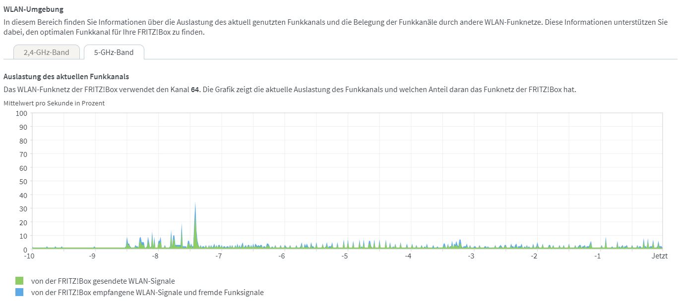

Schau dir nochmal das Bild vom Beitrag #6. Das was Blau ist zeigt die Auslastung durch andere WLAN Nachbarn im selben Funkkanal.
Hier als Vergleich die Auslastung im 5 GHz Band bei mir.
