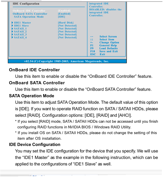

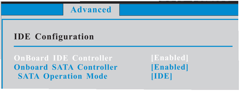

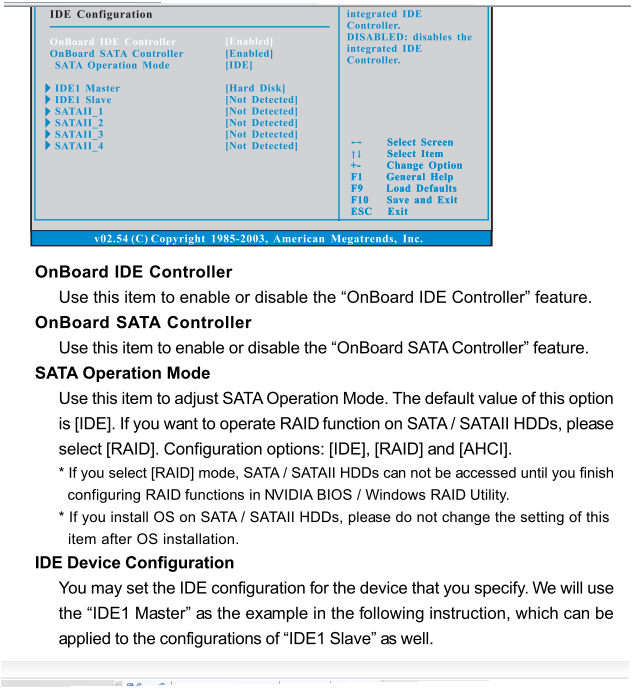

ich selbst habe ein Asrock N68-S und im Bios habe ich den IDE Controller auf Disable gesetzt, da ich auch nur ne SATAII Festplatte und einen DVD Brenner benutze der über den Sata-Anschluss angeschlossen ist
Bei mir ist der IDE Controller auf Disable und SATA Operationsmode steht auf IDE, da ich kein Raid nutze
Bei deinem Bios kannst du einstellen IDE RAID AHCI,
