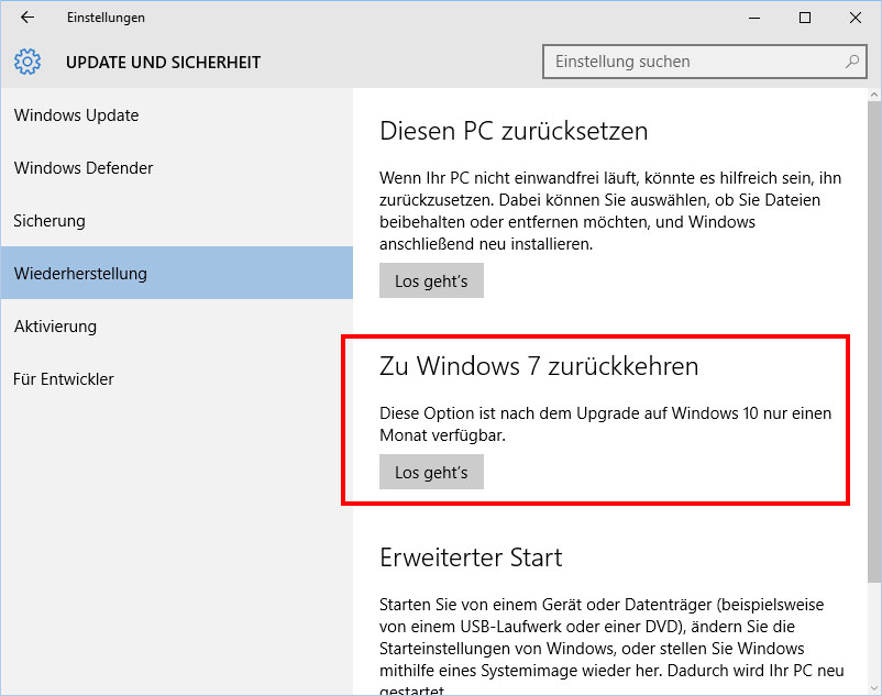

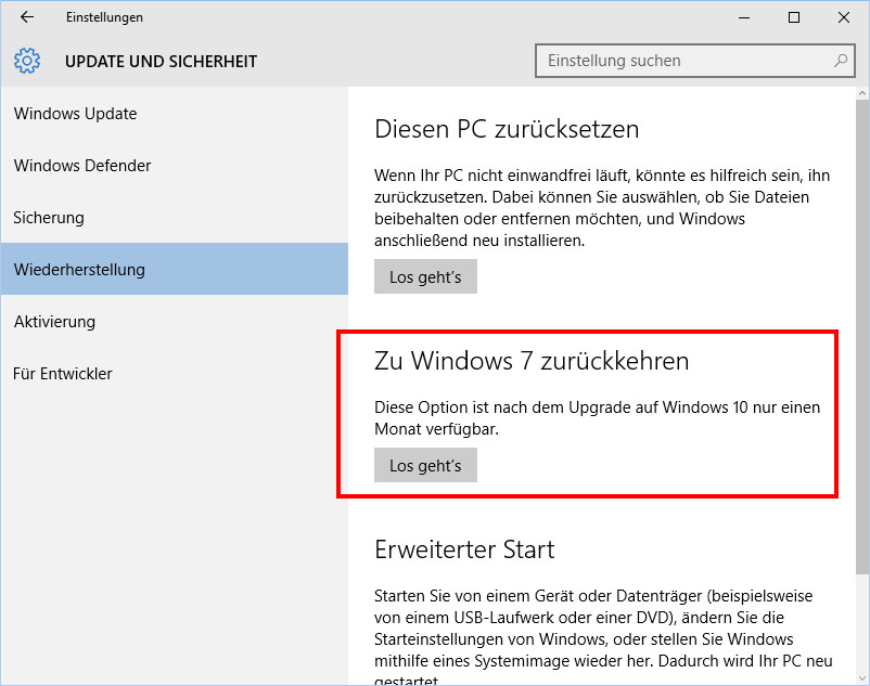

Zum Anfang Deines obigen Beitrages: mit "PC zurücksetzen" erreiche ich was? Rückkehr zu Windows 7 ?
es gibt da auch noch die Möglichkeit zurück zu einer früheren Windows Version, also zurück zu win7, diese Möglichkeit gibt es 30Tage lang nach dem Upgrade, allerdings gab es da bei manchen Usern auch Probleme, das halt das win7 dann schlechter lief als vorher windows-10-zu-windows-7-zur%C3%BCckkehren.jpg

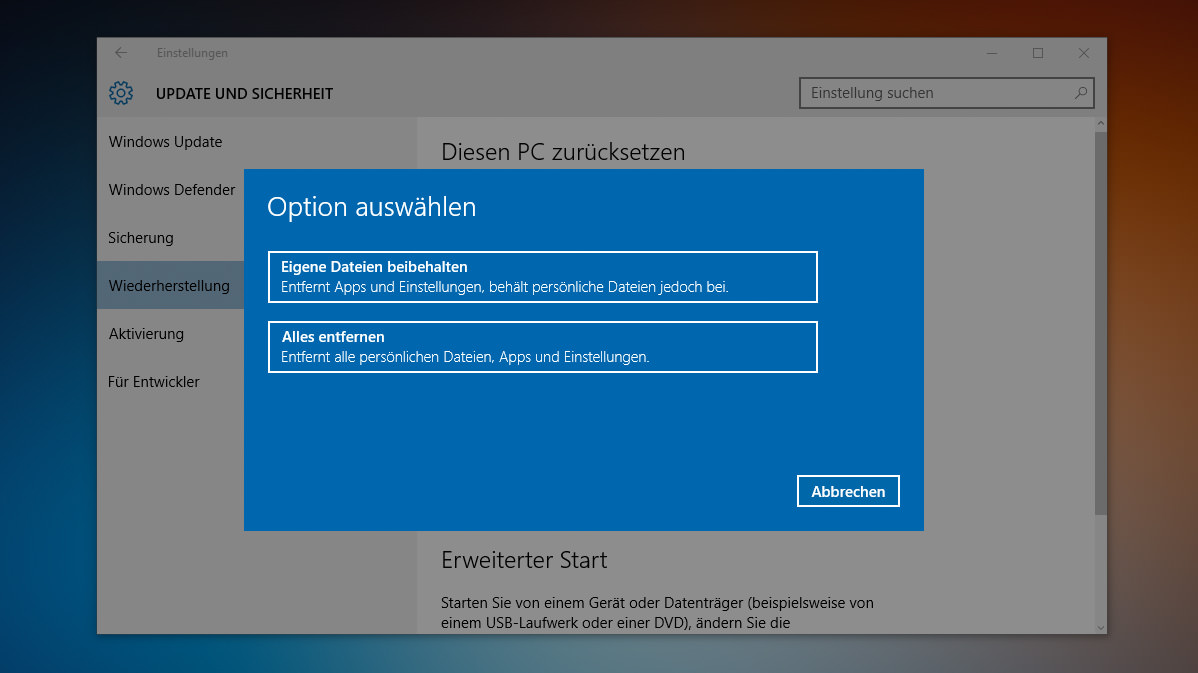

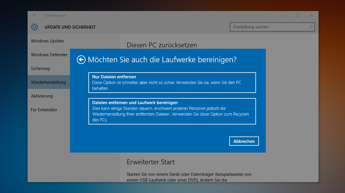

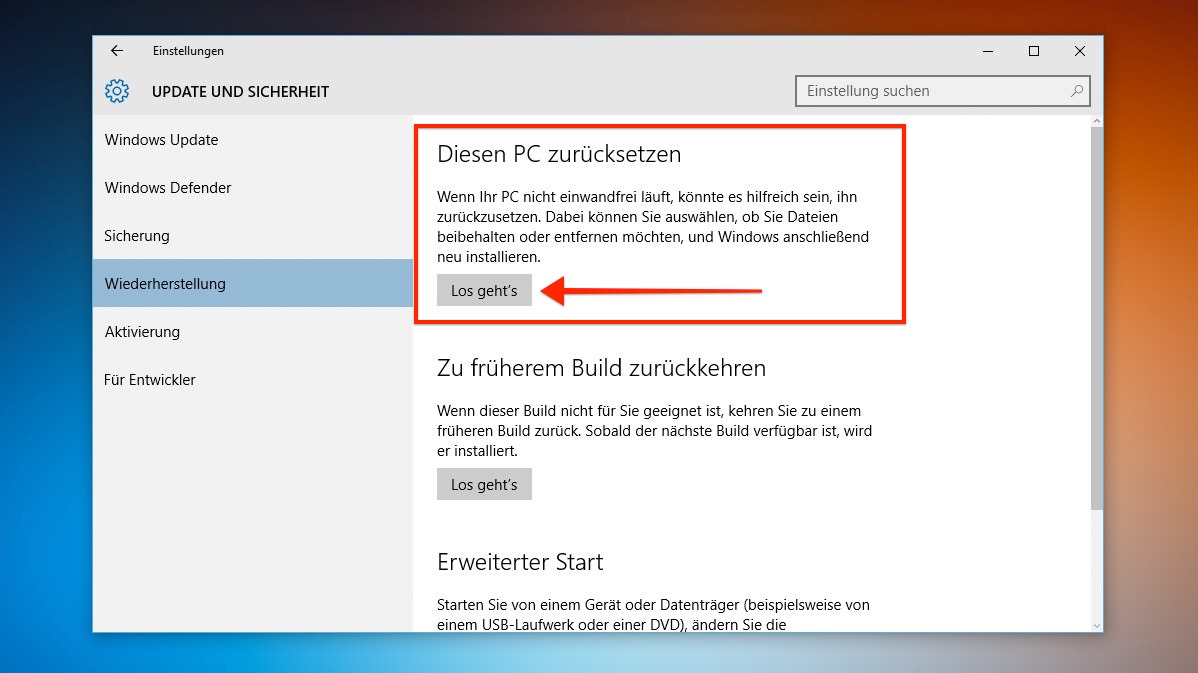

mit dem "PC zurück setzten" kann man sein Win10 bei Problemen wie neu installieren, dabei gibt es halt die Möglichkeit, die es bei dir beim Upgrade auch schon gab, nämlich ob man sein Daten behalten will, oder ob alles gelöscht werden soll und Win10 sozusagen "neu" installiert werden soll.
wil man den PC verkaufen kann man halt so seinen PC komplet zurück setzen und auch Daten sicher löschen windows10reset-6.jpg
