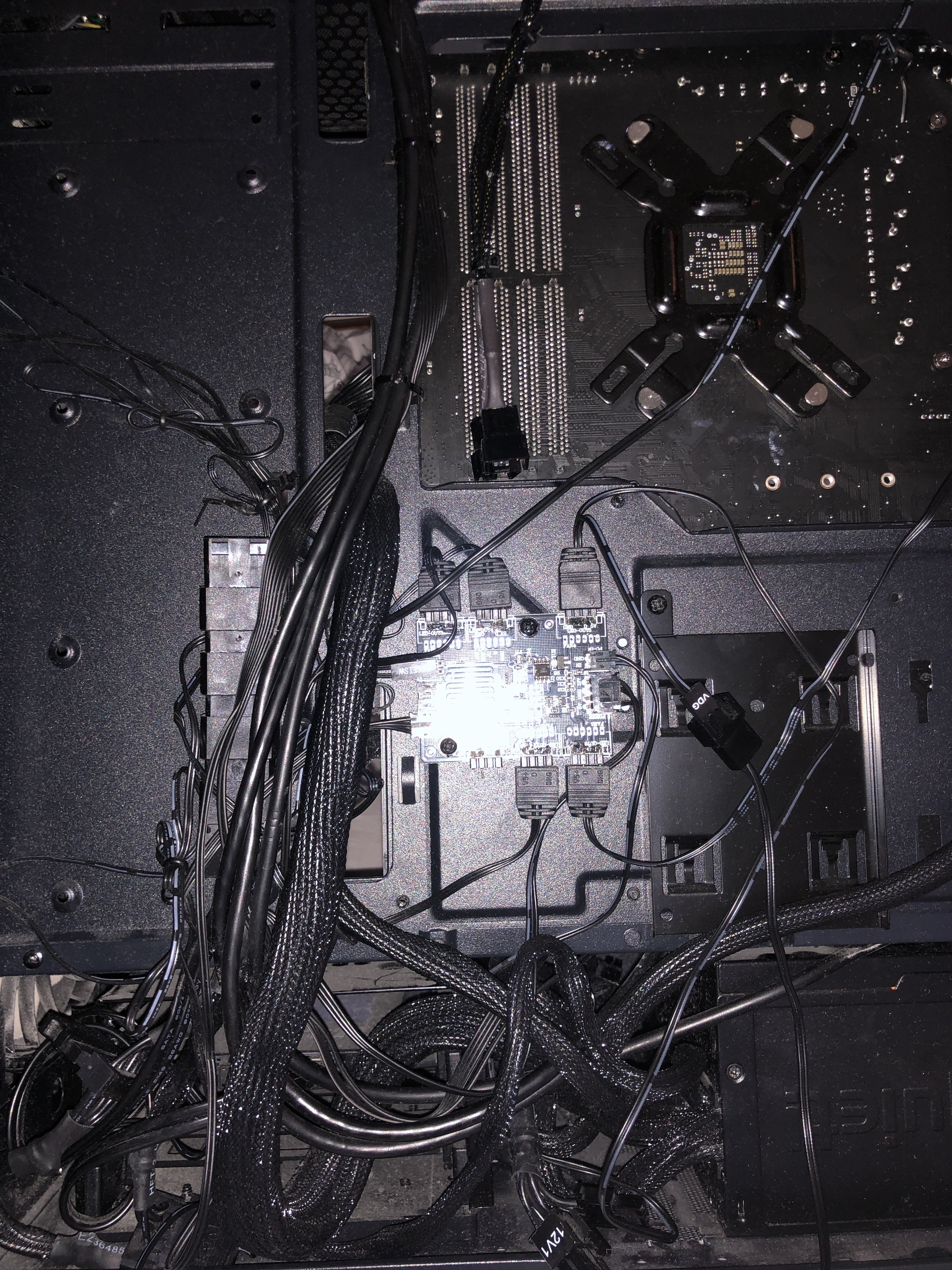

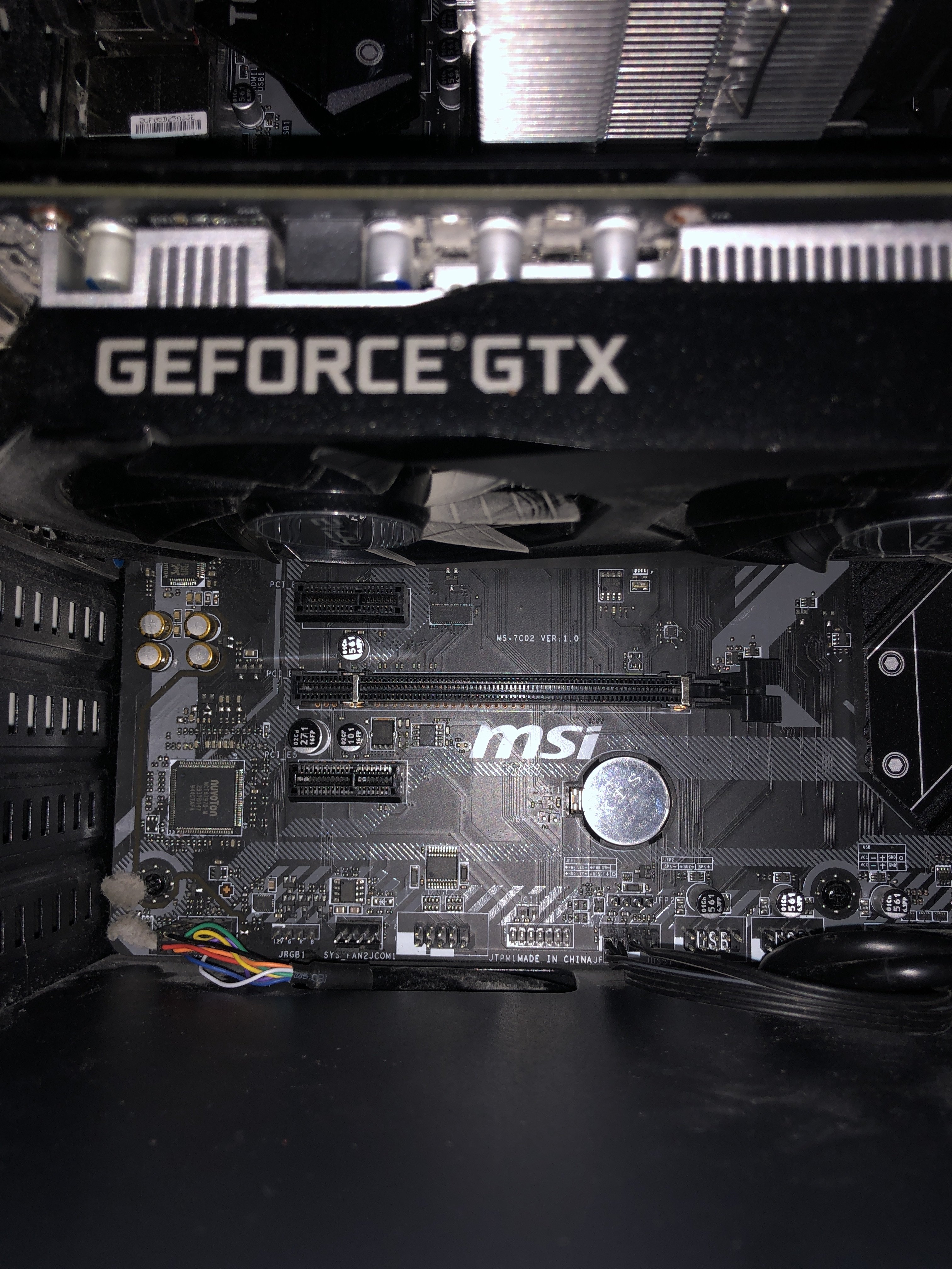

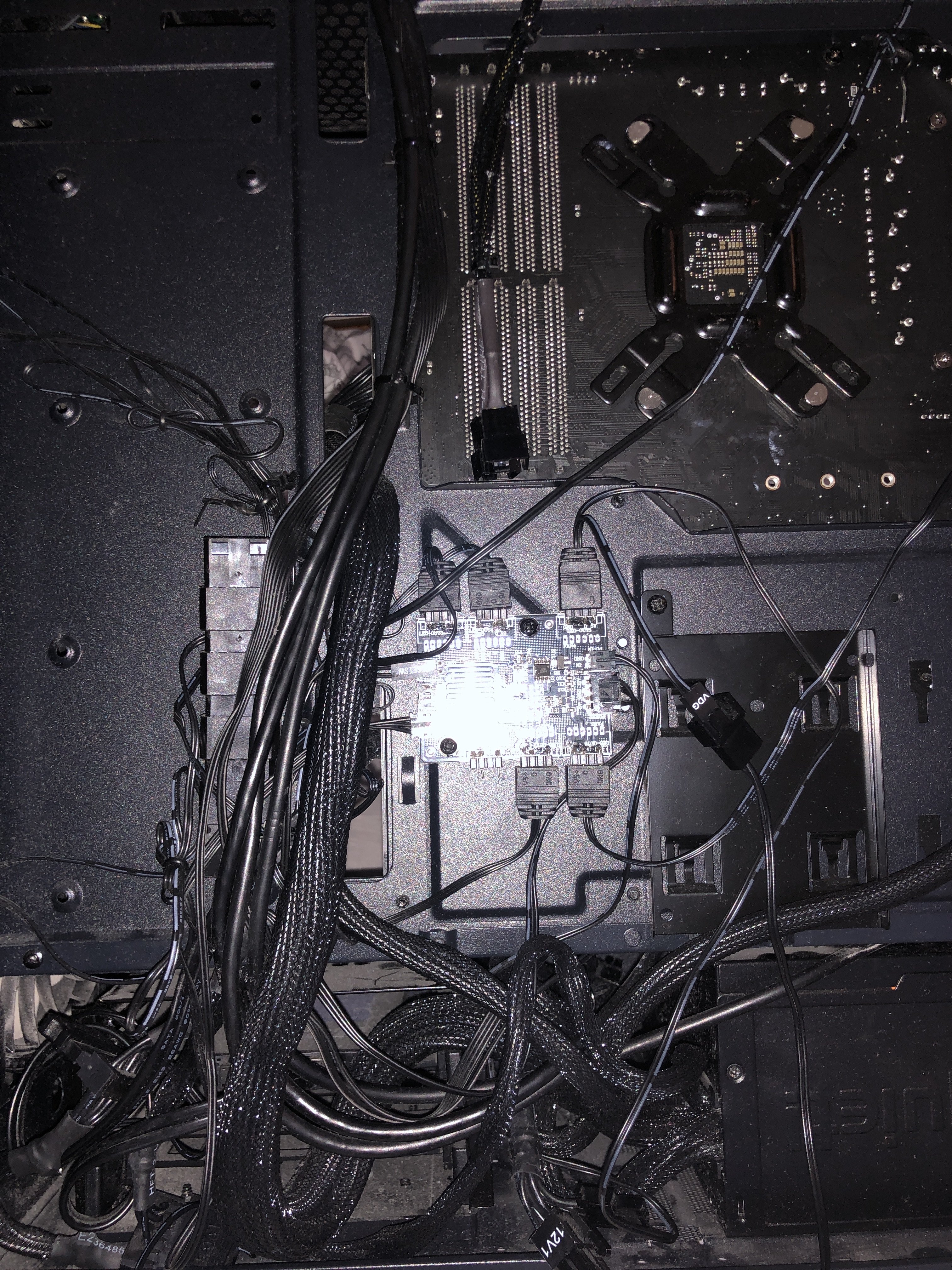

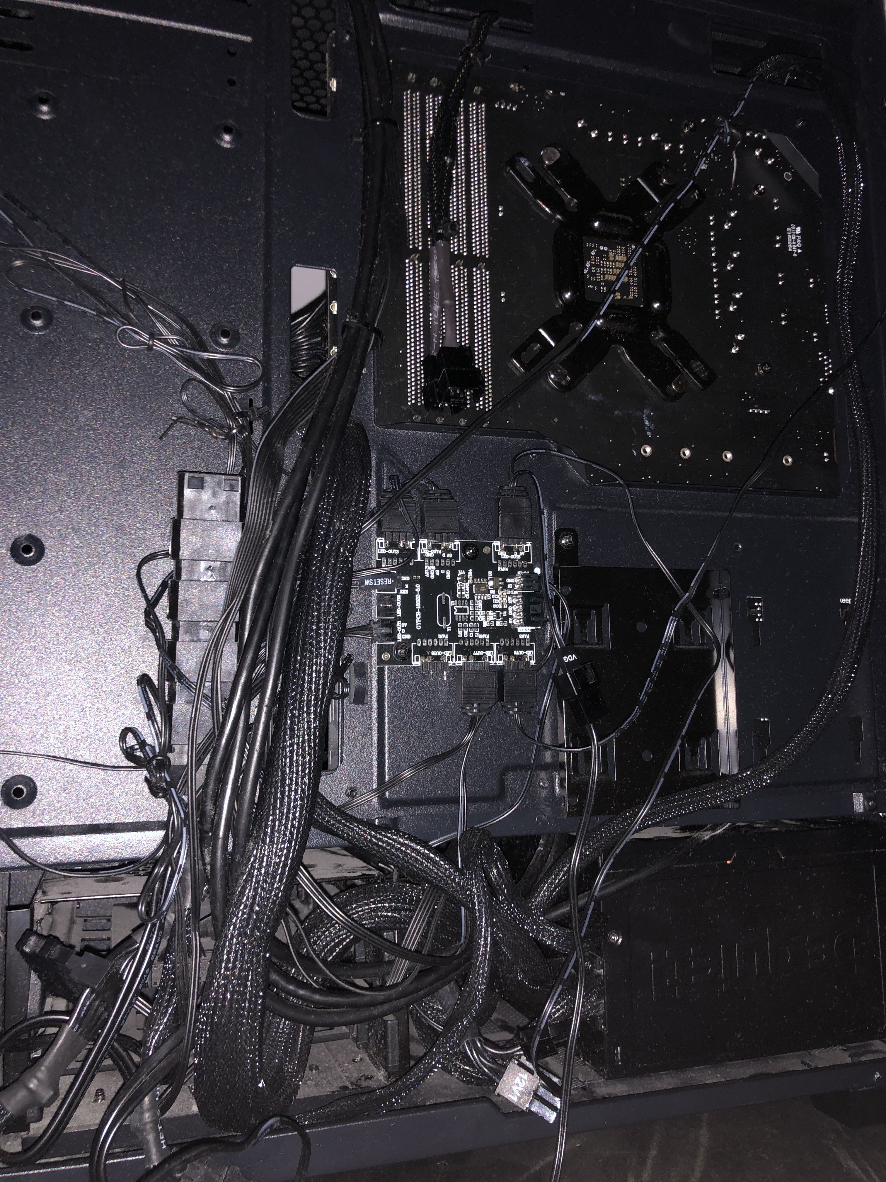

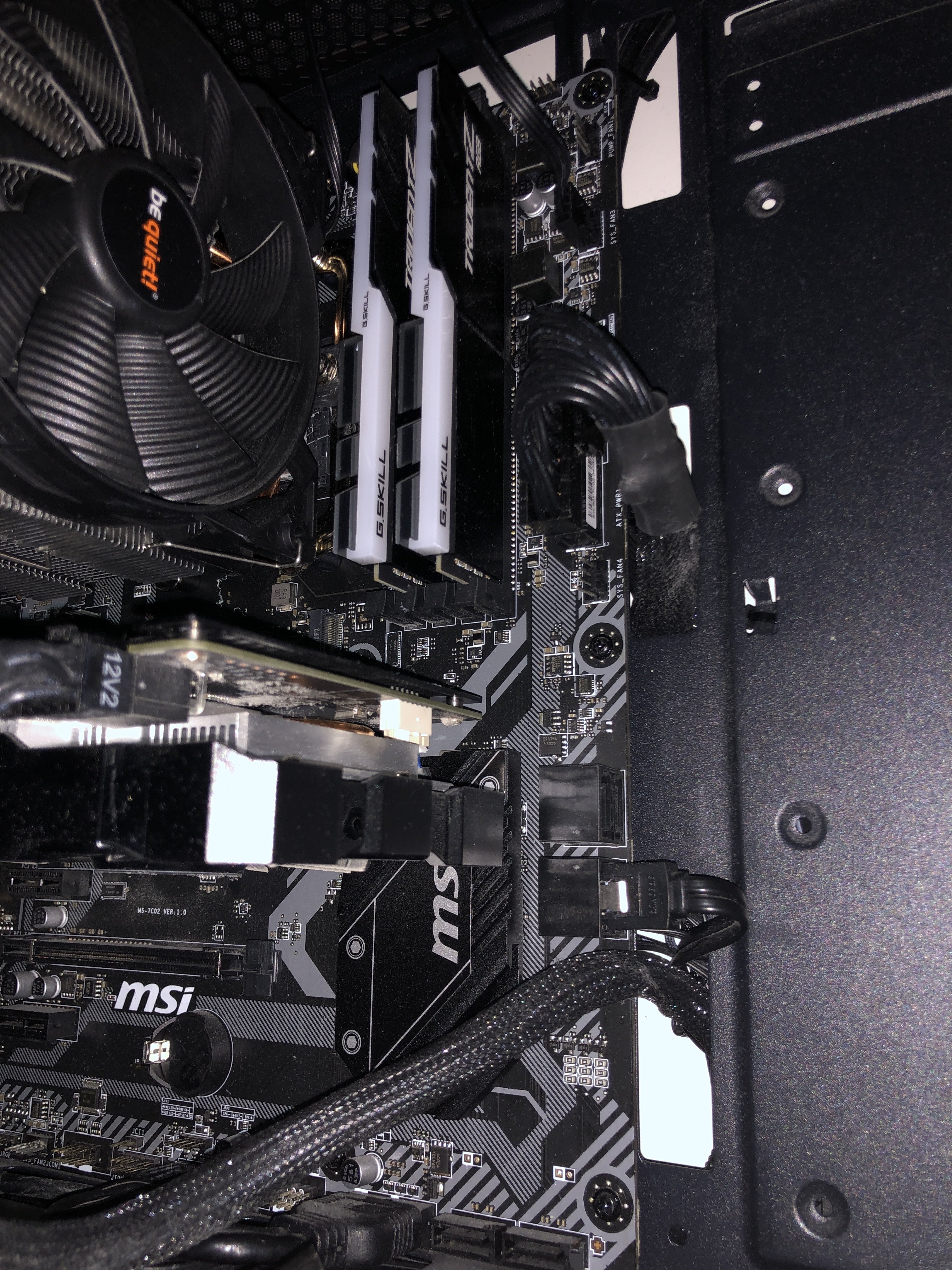

Das sind Rück- und Vorderseite so wie sie grade sind. Netzteil ist abgeschlossen und es passiert absolut garnichts.
Reaktionen: SmooTwo

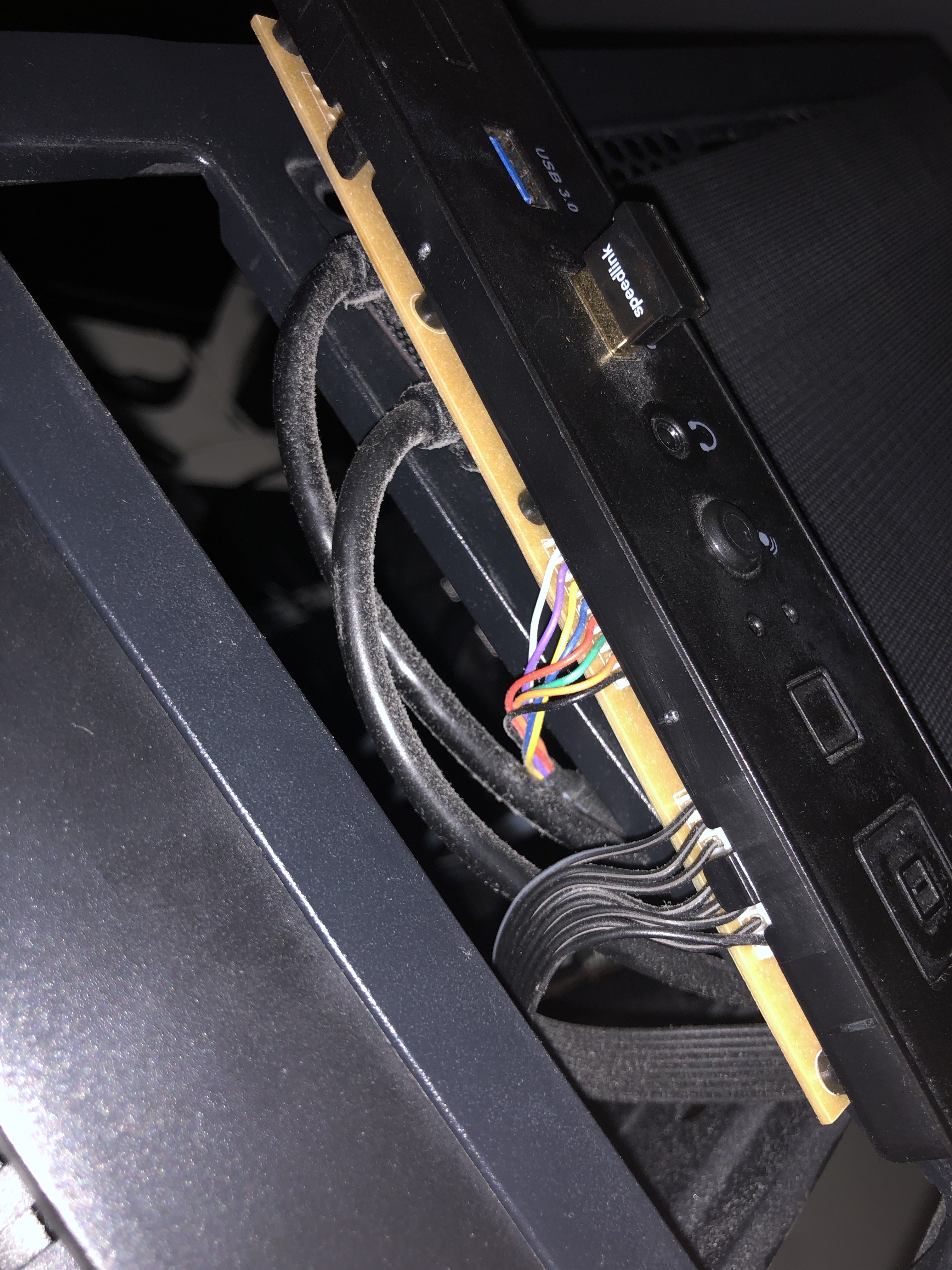

Ja NT ist mit einer Steckdose verbunden und Taster müsste auch angeschlossen sein. Passiert immer noch nichts.

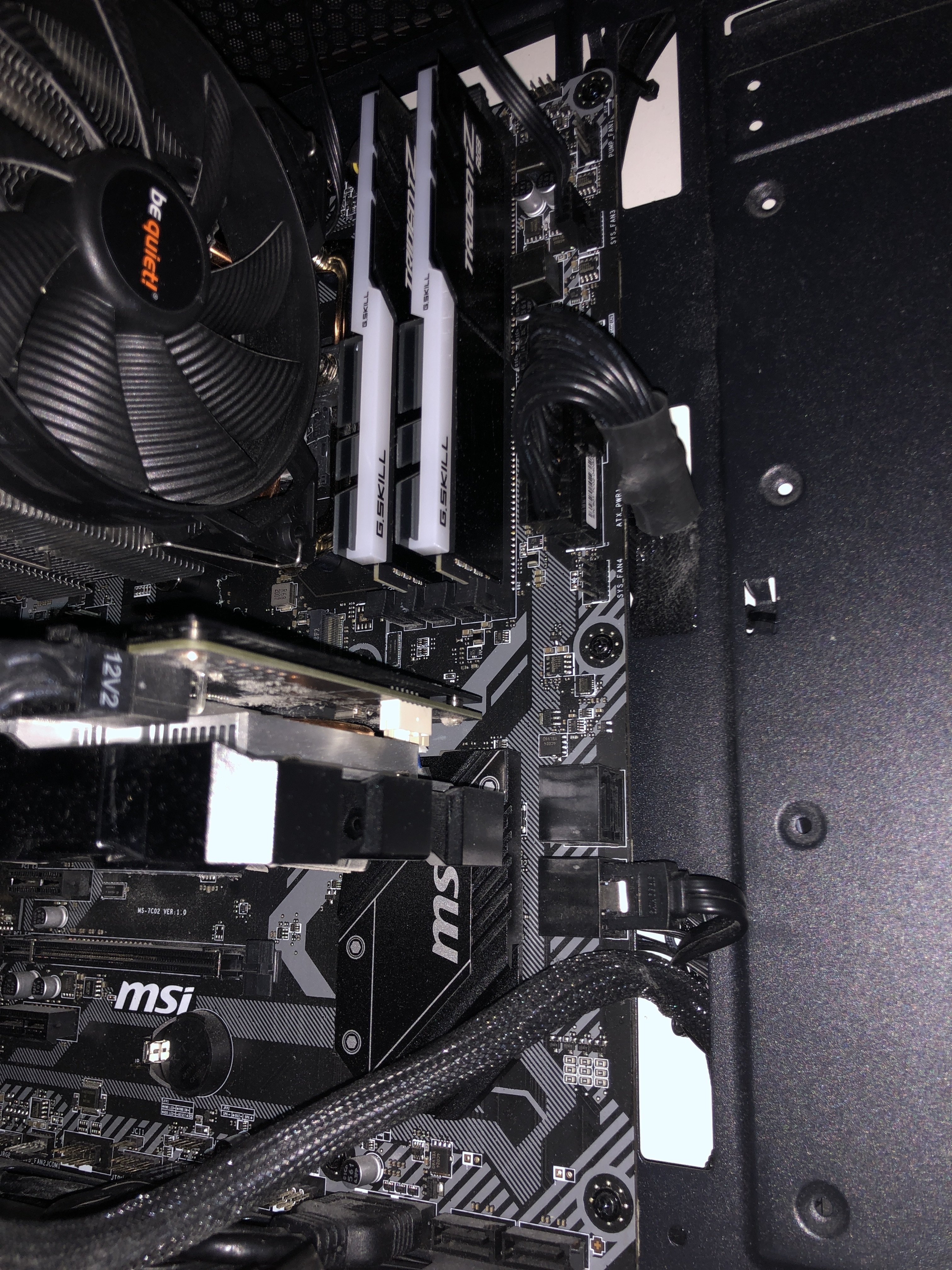

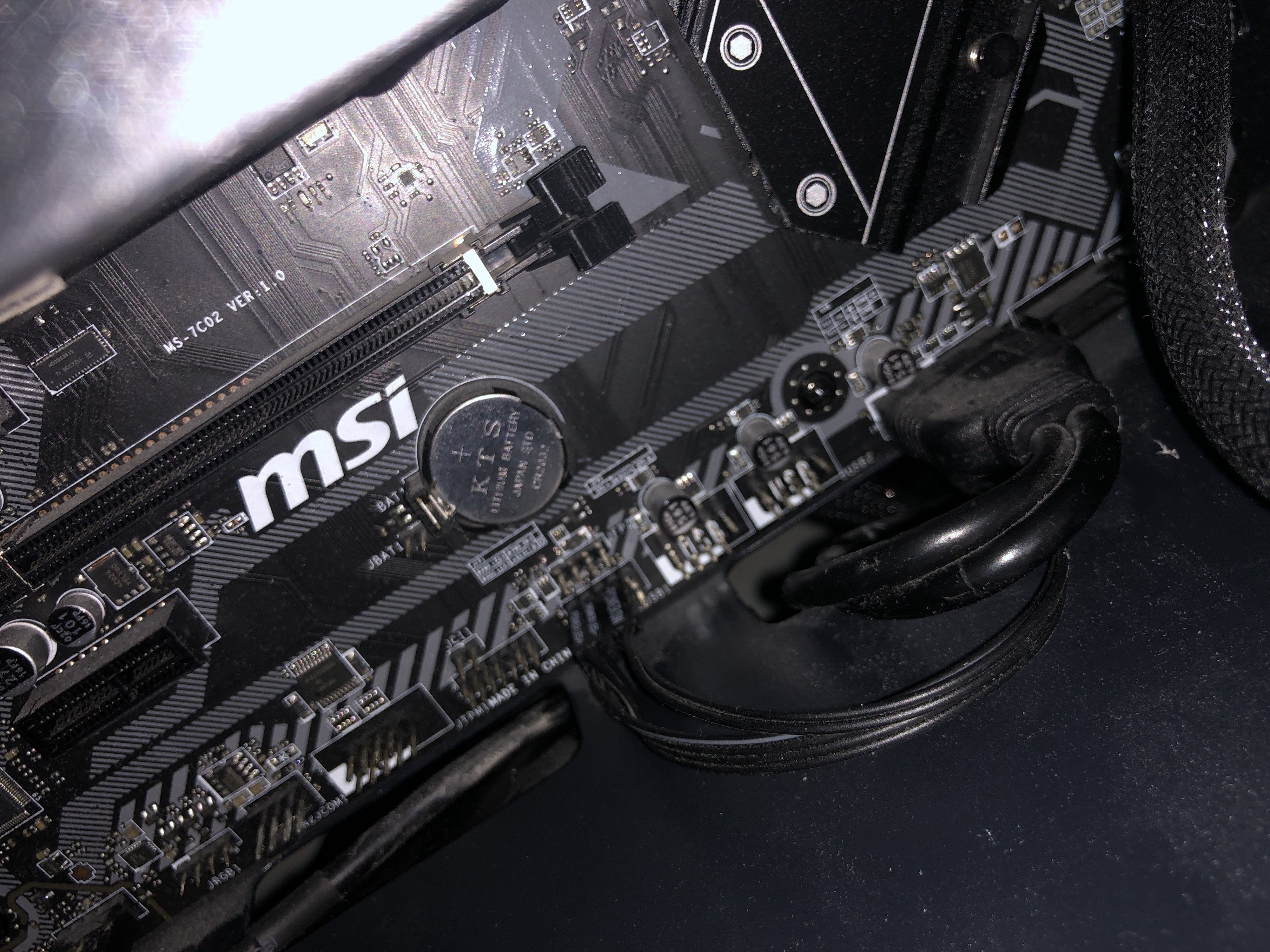

Wie meinst du das ? Bin wiegesagt absolut verloren was das angeht also bitte entschuldige dumme Fragen…

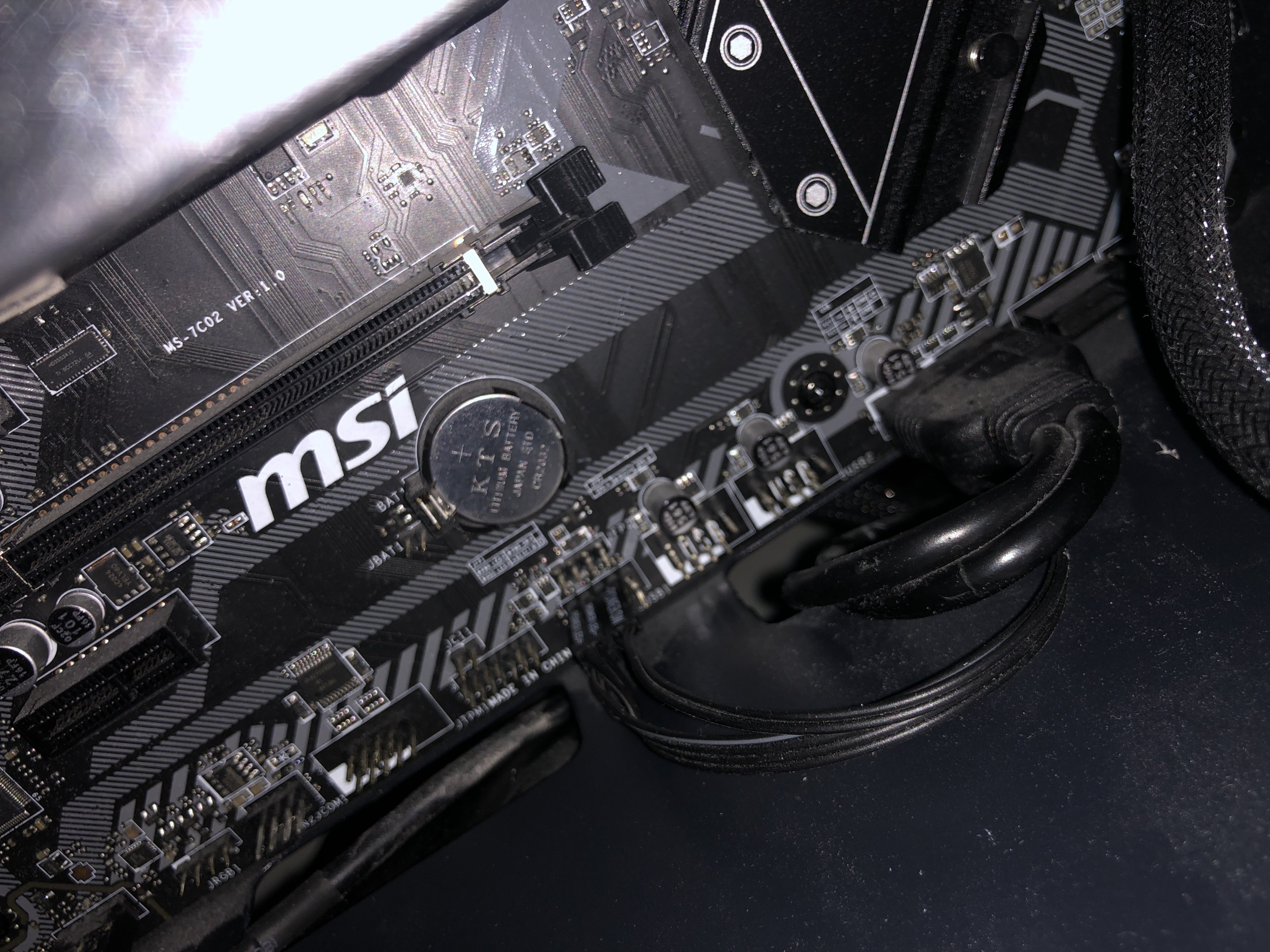

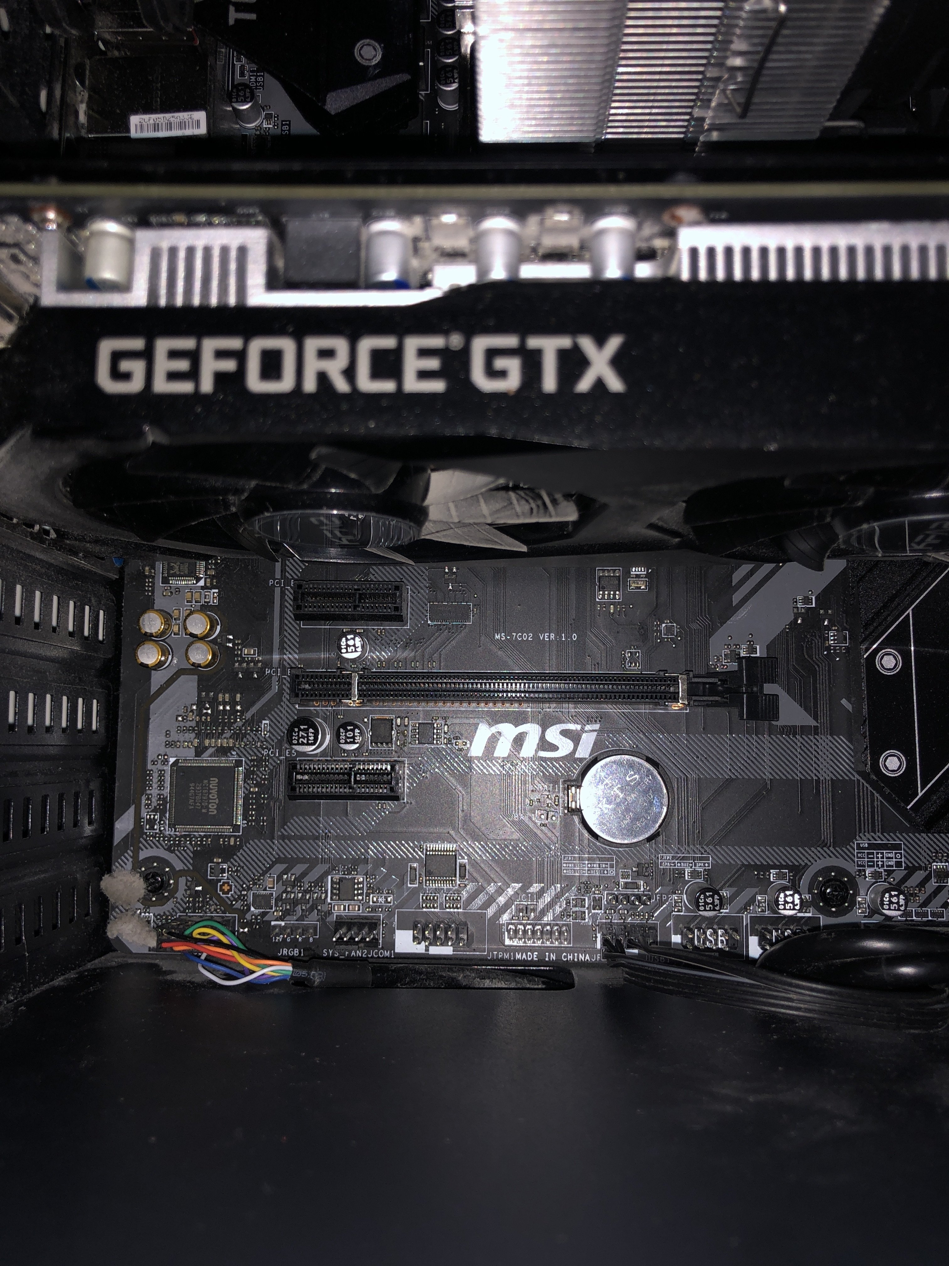

Ja konnte ich mir schon denken der hat aber bis vor dieser WLP Aktion Einwandfrei funktioniert ? Ist der überhaupt richtig mit dem Mainboard verbunden ? Habe oben ein Bild davon reingeschickt.
Ich meinte das so, wie ich es geschrieben habe. Also das Power Button- Kabel vom Board abziehen und die entsprechenden beiden Metallstifte des Mainboards kurz mit einem elektrisch leitenden Gegenstand kurzschließen um eben die Funktion des Power Buttons zu simulieren (der Taster (Power Button) macht ja auch nichts anderes, als über das Kabel die beiden Pins auf dem Mainboard kurzzuschließen, wenn man ihn drückt).
Wenn der Power- Taster bisher funktionierte und du ihn zwischenzeitlich nicht umgesteckt hast, dann ist er auch mit den richtigen beiden Metall- Pins des Boards verbunden.
Naja auf dem Bild hast du die Platine scharf gestellt, nicht die kleinen Stecker für Power usw.
Aber der muss ja richtig sein, wenn du den nicht umgesteckt hast. Ob er fest sitzt, kannst nur die prüfen.

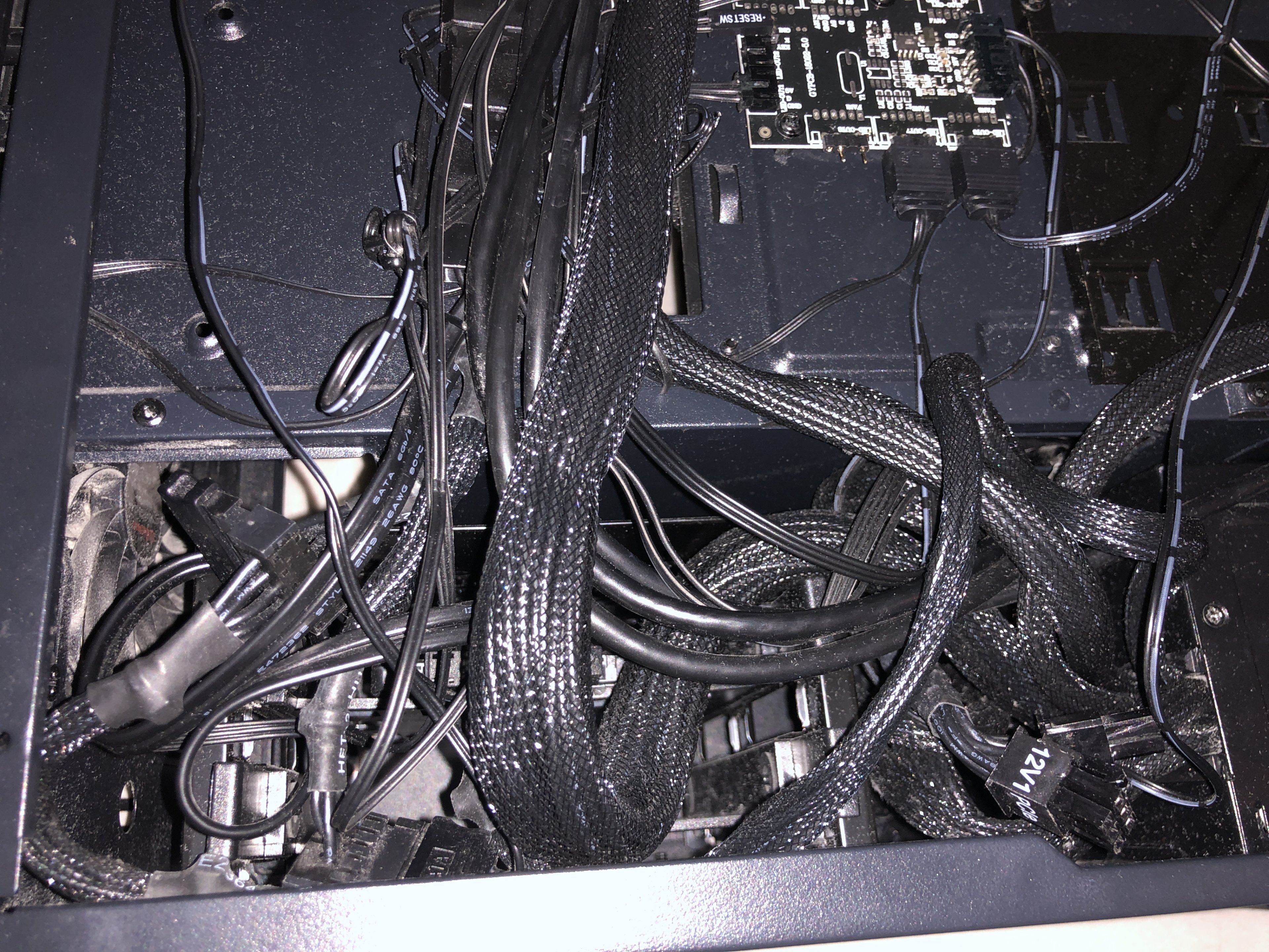

Kann das sein das etwas vom Netzteil an sich falsch verkabelt ist ?

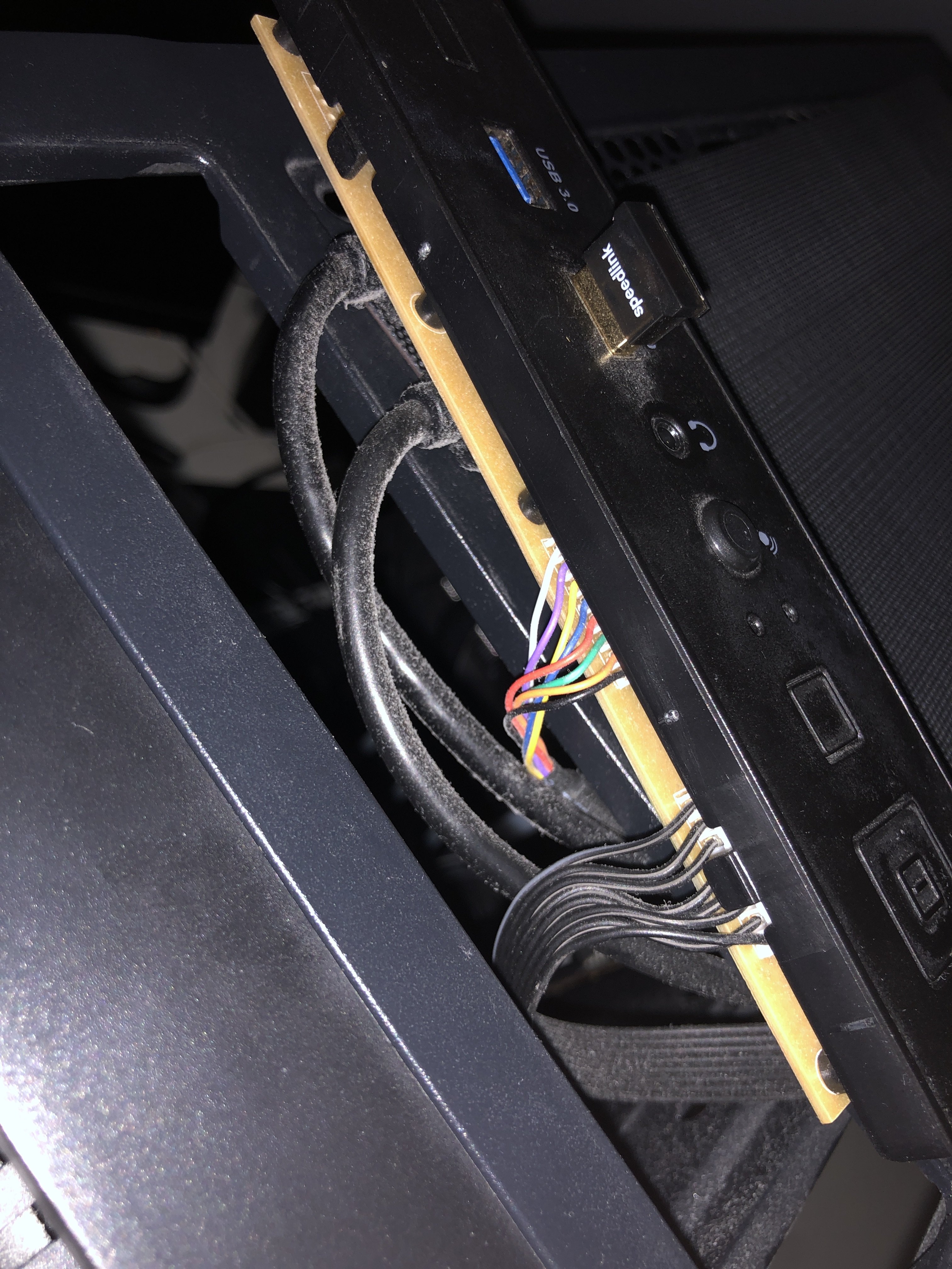

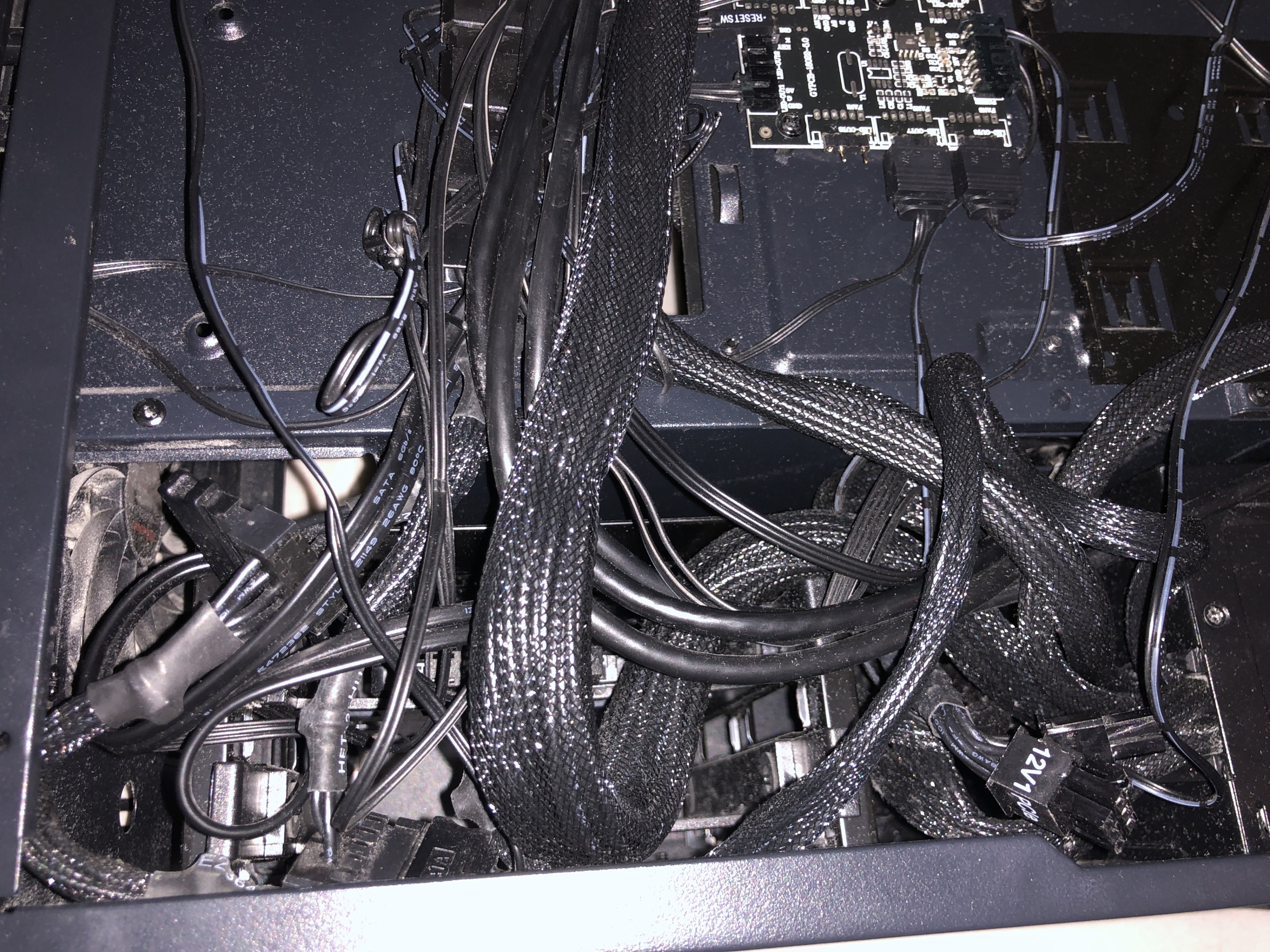

Dann kanns ja nur der Netzteilschalter oder das Netzkabel sein welches nicht richtig drinsteckt.
Edit: Bei dem Kabelsalat erkennt man nichts.
