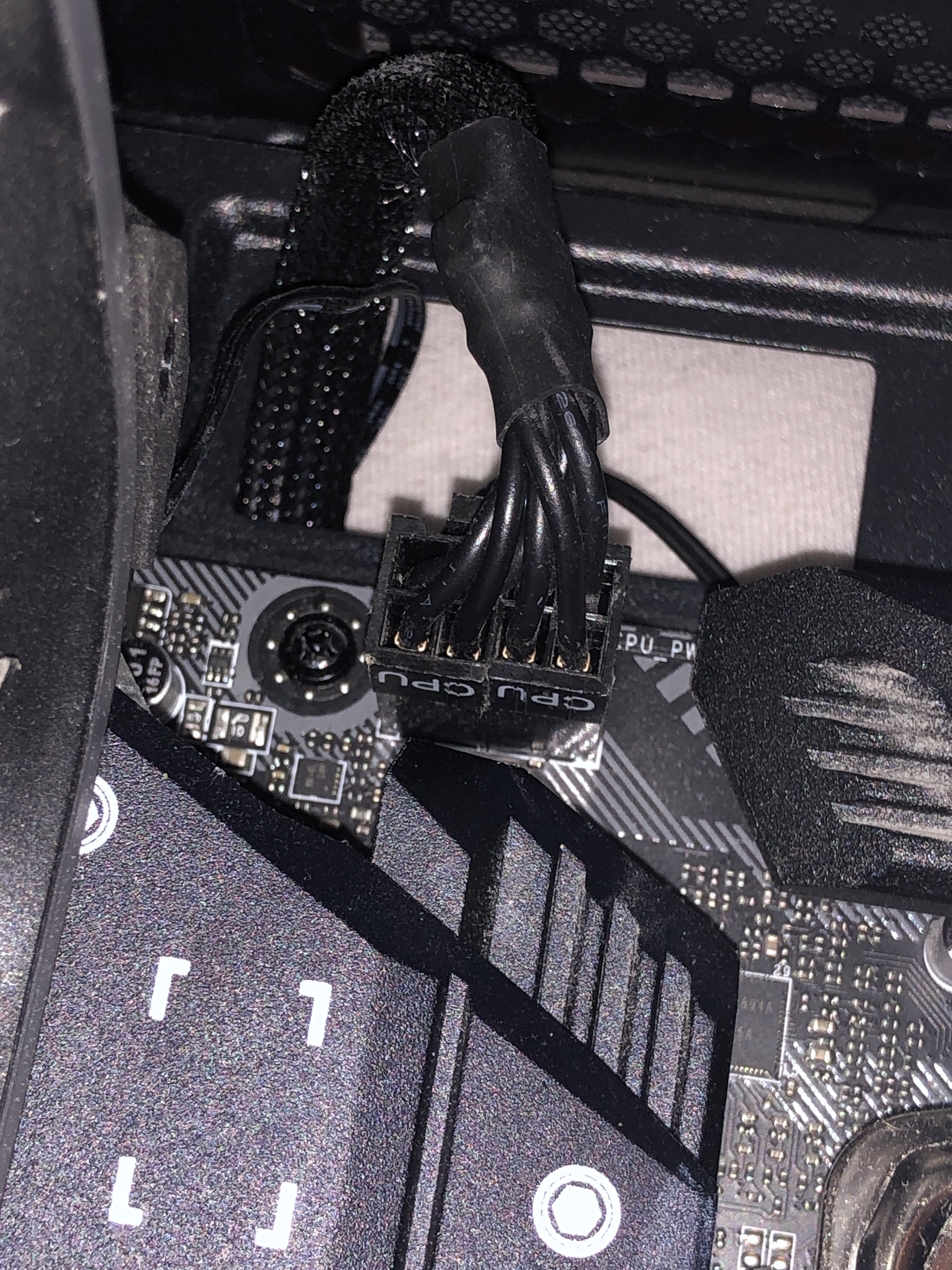

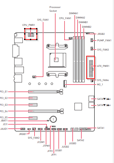

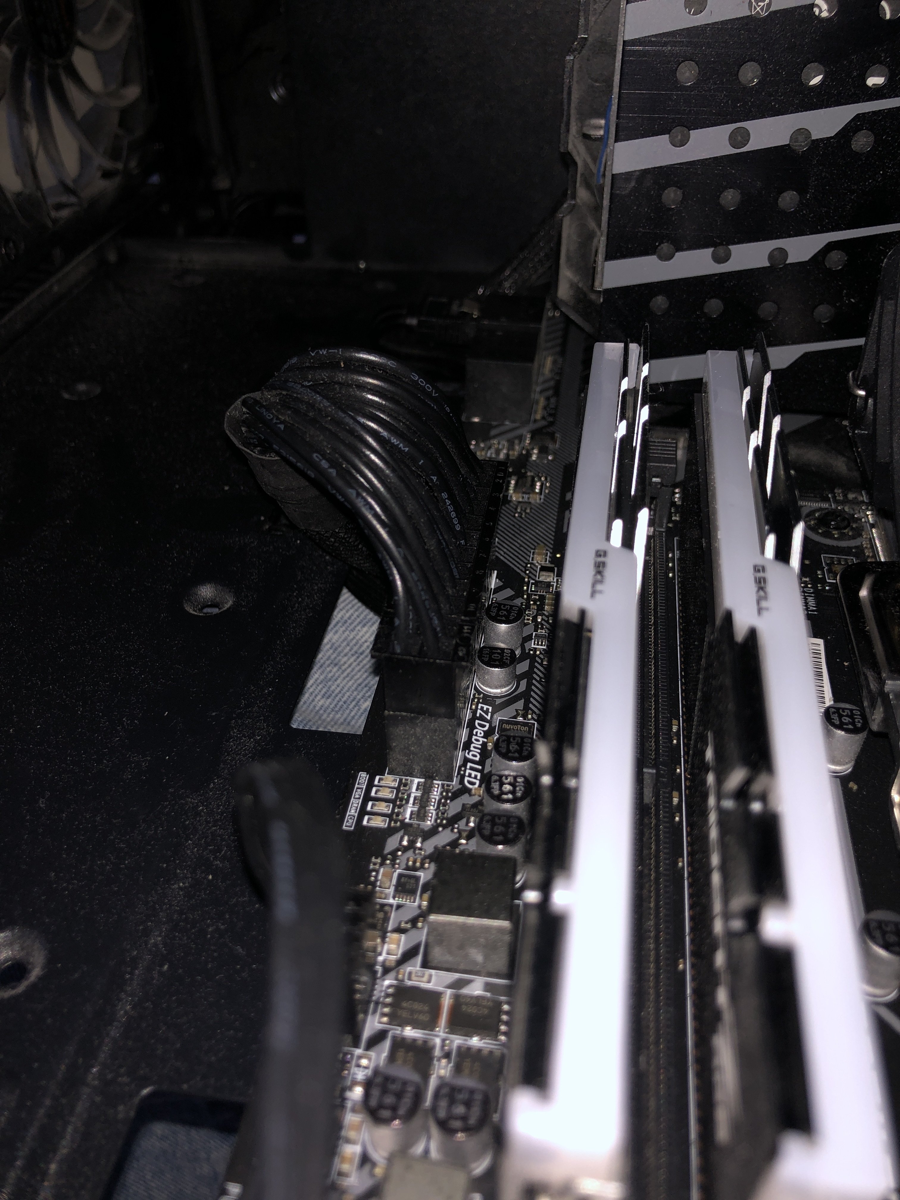

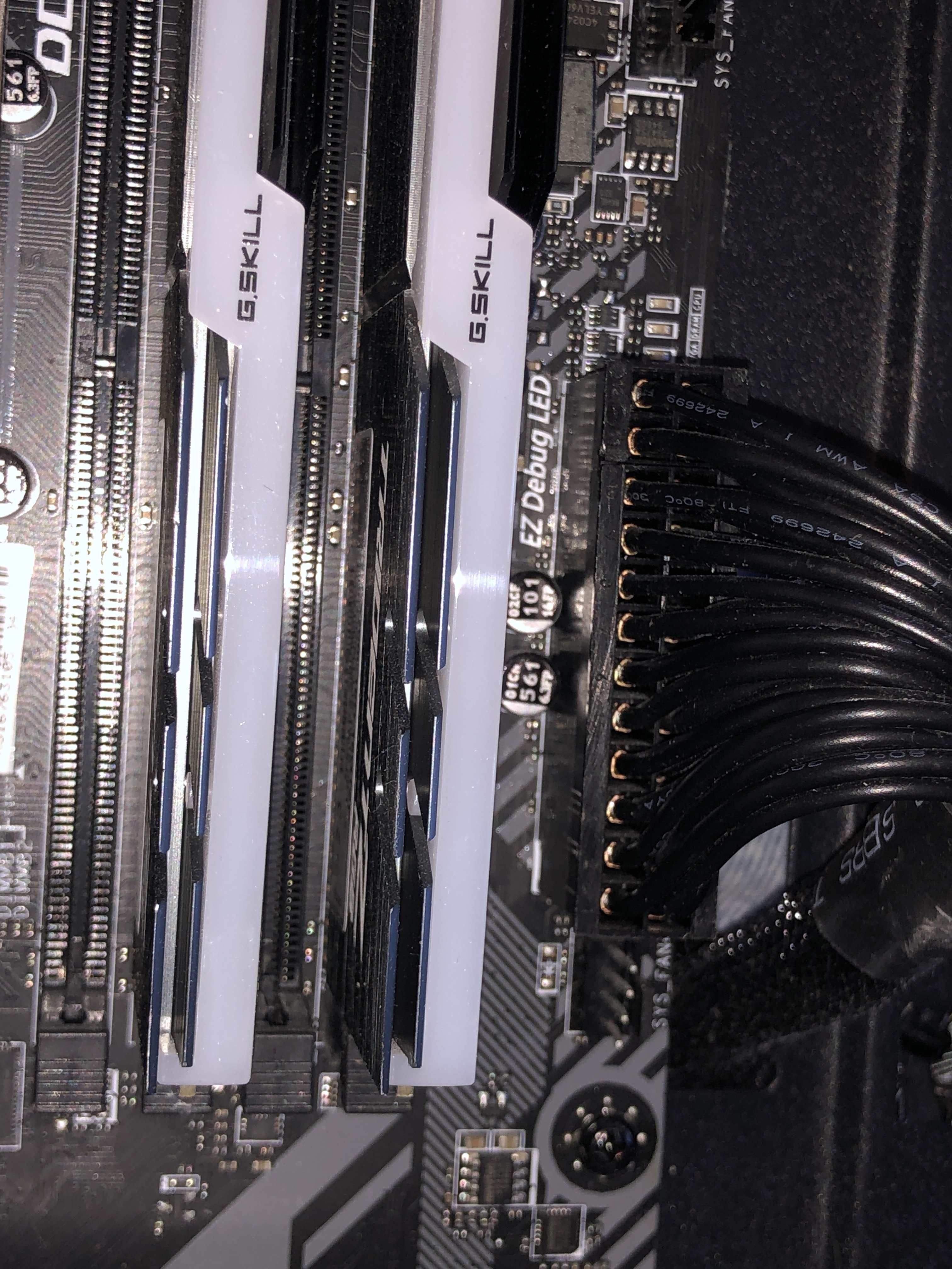

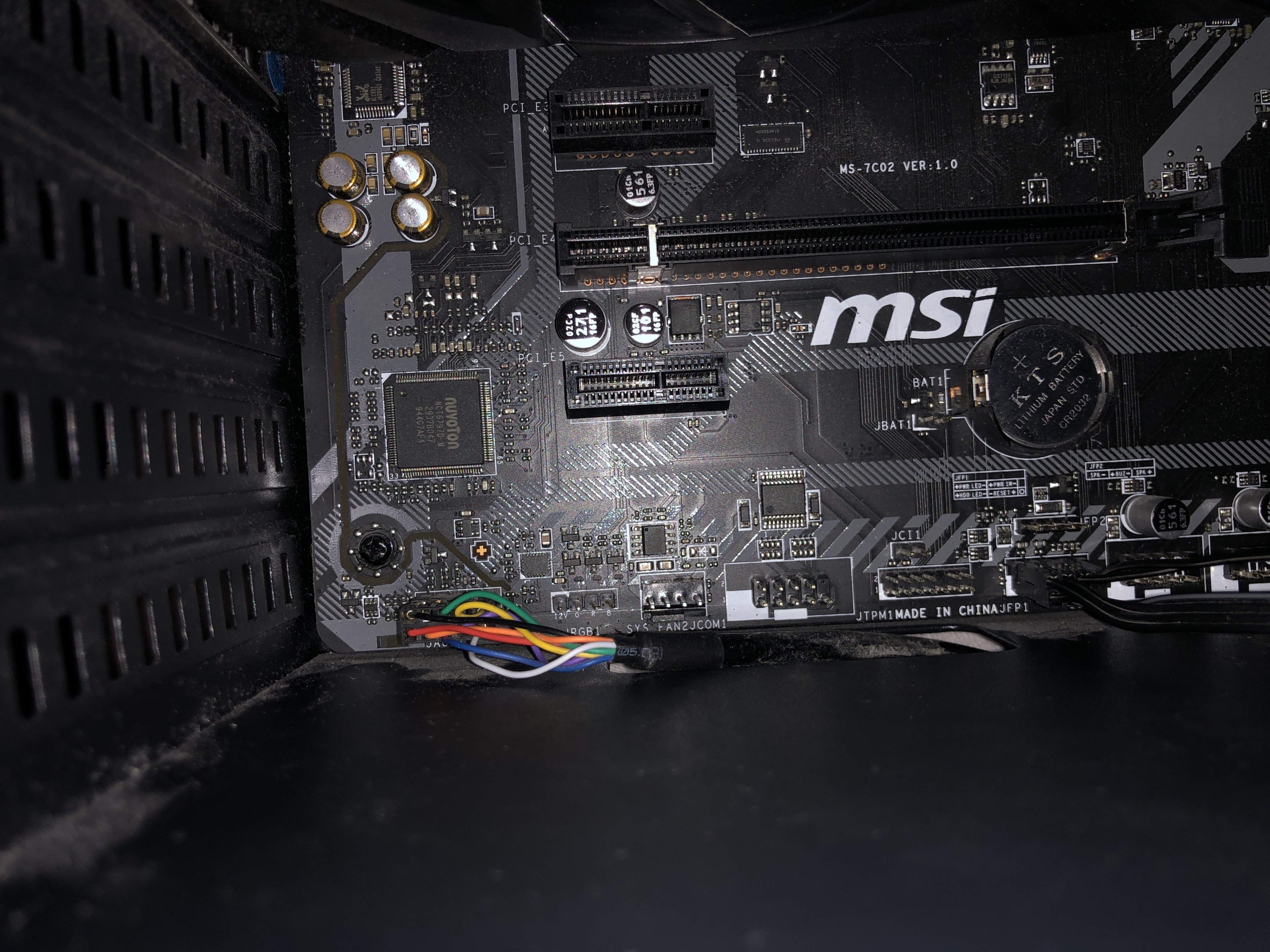

Dein ernst? Zeige uns Fotos von ATX_PWR1, CPU_PWR1 und die Anschlüsse der Grafikkarte.morice schrieb:Abgesehen von Schalter an was für Kabel/n kann das liegen ?
Mache sie Fotos das man was erkennen kann.
CU
redjack
So ?redjack1000 schrieb:Dein ernst? Zeige uns Fotos von ATX_PWR1, CPU_PWR1 und die Grafikkarte.
CU
redjack

Das sieht schon mal richtig aus.
CU
redjack

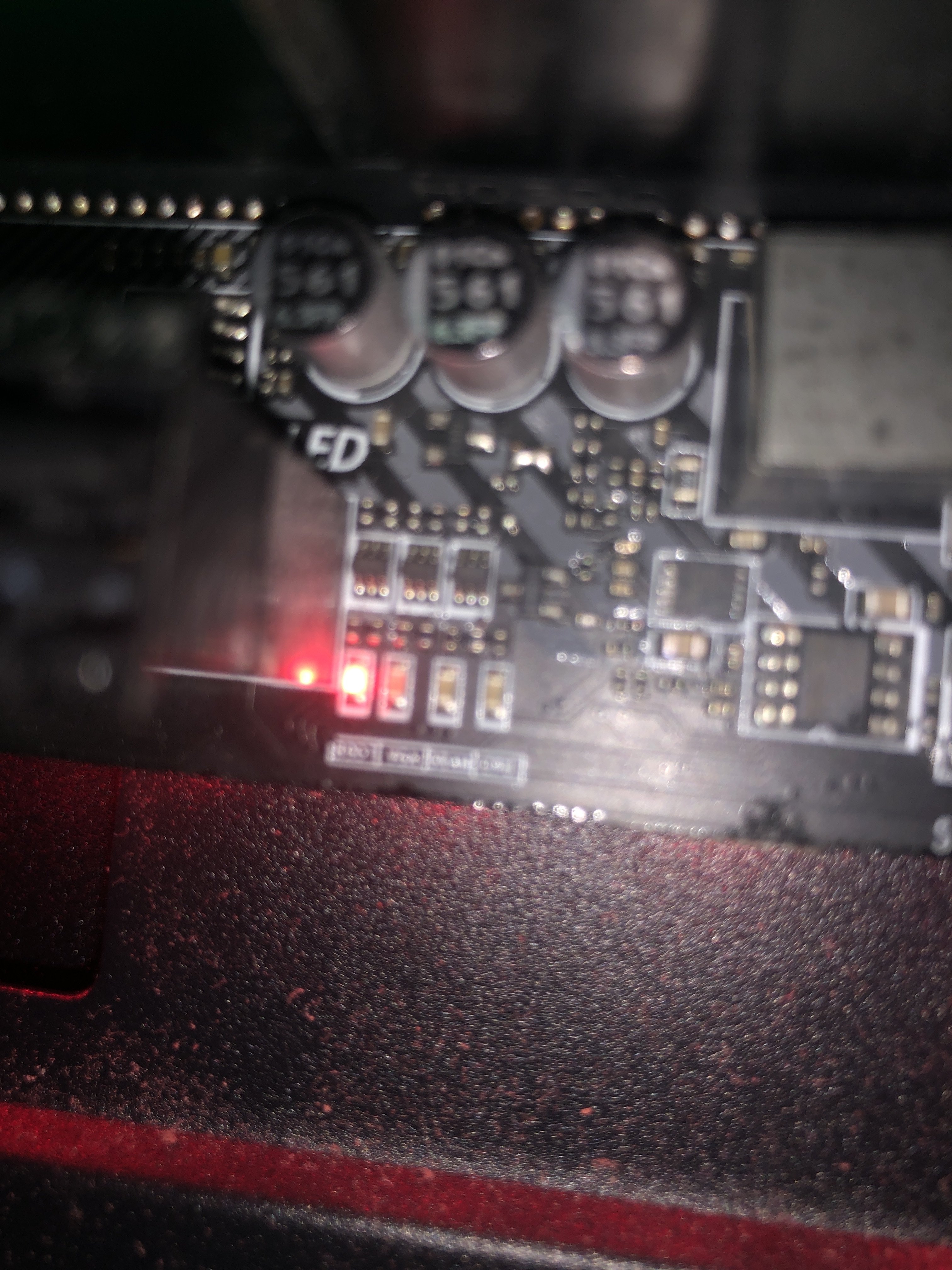

So ich hab jetzt alles neu aufgesetzt und es läuft ohne Unterbrechung bis jetzt. Vorhin war die Rede von irgendwelchen „Debug-LEDs“. Ich glaube 1 von denen leuchtet. Was bedeutet das ? Und die GraKa Lüfter drehen sich auch nicht. Ich hab den PC grad auch nur ohne irgendwas mit Netzteil an der Steckdose.Motorrad schrieb:Und die Lüfter zucken auch nicht kurz beim Versuch den Rechner zu starten, also alles so wie am Anfang?

morice schrieb:Und die GraKa Lüfter
Liefen die vorher dauerhaft, auch im Leerlauf? Hat deine Grafikkarte keinen Zero Fan Modus?
Edit: Der Zero Fan Mode sollte also bei deiner Karte vorhanden sein.
https://www.msi.com/Graphics-Card/GeForce-GTX-1660-SUPER-GAMING-X/Specification
Welche LED leuchtet jetzt genau? Baue deinen Rechner erstmal wieder komplett zusammen, sodaß dein Mainboard auch wieder deine Boot- SSD, den Ram und dein Grafikausgabegerät erkennen kann. Wahrscheinlich bleiben dann die LEDs aus!?
Edit:
https://www-kitguru-net.translate.g...ew-18.jpg?_x_tr_sl=en&_x_tr_tl=de&_x_tr_hl=de
Auf deinem Bild leuchtet die Boot LED. Das wird wohl dem Umstand geschuldet sein, daß du deinen Systemdatenträger noch nicht wieder angeschlossen hast.

Wenn das Bild scharf genug wäre, könnte mensch wahrscheinlich lesen, was da unter der LED steht... Im Handbuch steht leider nicht, welche was anzeigt... In welchem Zustand befindet sich der Rechner jetzt genau? Ist alles wieder eingebaut, also auch alle Laufwerke?morice schrieb:Was bedeutet das ?
