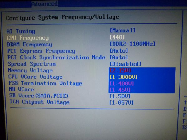

So das sind hier meine Spannungen , so lief das Board über 1 Jahr mit OC. Hatte das hier auf 440 mit 1100 gestellt , klappt aber leider nicht...

Bei deinem Problem kann ich nicht helfen (hab das gleiche Problem...), aber ich wollte anmerken, dass die NB-Spannung und VTT meines Erachtens ein bisschen hoch sind für den Dauereinsatz...
bin zwar kein OC'ler, aber sollte meine seine PCI-E nicht auf 100 fixen?

Edit: Habe gerade auf deinem Bild gesehen dass du die Option nicht in deinem Bios hast. Welche Version ist denn drauf?
