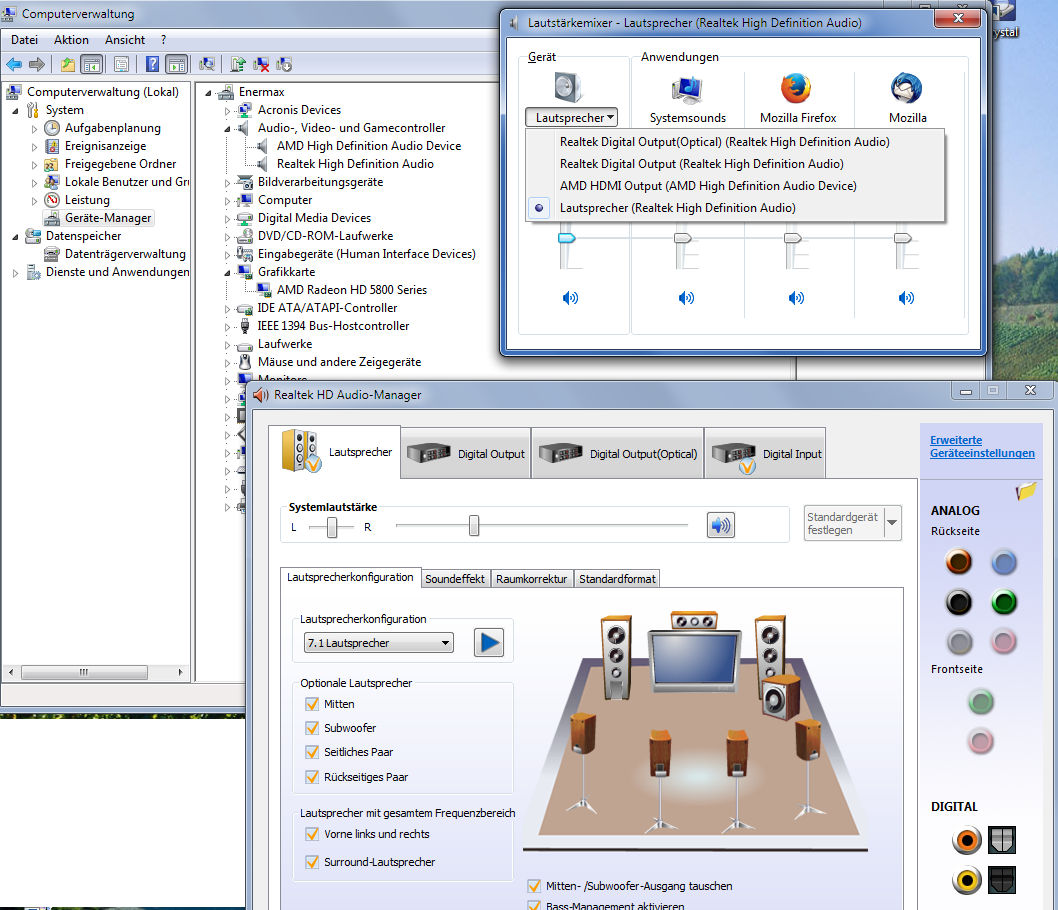

Realtek sind bestimmt nur die Treiber, die bauen keine Boxen. Geh in die Einstellungen der Wiedergabegeräte und wähle das System aus, das den Sound wiedergeben soll. Evtl noch im Realtekmanager einstellen ob es sich um ein 5.1/7.1 oder ähnliches handelt und die Lautsprecher auswählen, nicht den digitalen Ausgang? 7.1 auswählen und dann bei den beiden die nicht vorhanden sind den Haken raus.
Funktioniert leider auch nicht...
@Gunman das hintere Paar funktioniert ja. Das vordere nur leider nicht.. auch nicht mit deiner Methode :(
Und wo hast Du sie dann angeschlossen und zugeteilt im Realtek-Soundmanager? Kann es evtl sein das die Verbindung der Boxen untereinander nicht mehr besteht, sich evtl das Kabel gelöst hat?
