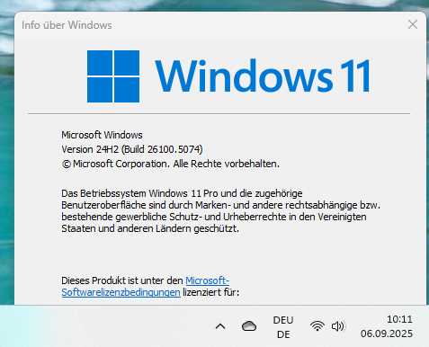

Obwohl ich doch sicherlich die neueste Win11 Version habe,
Das kannst du mit Windowstaste anklicken, Winver eingeben, ermitteln
Was mir noch auffällt:
  • wenn ich den Rechner in den Energie sparen Modus schicke und morgens wieder aufwachen lasse, braucht das alles ungemein viel Zeit. Alleine schon, dass der Anmeldebildschirm erscheint
Ja, ist die Win 24H2 Version

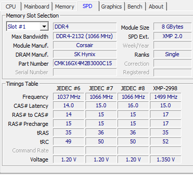

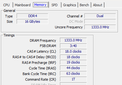

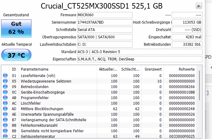

Welche SSD hast du denn genau?
Kannst du mal das Programm CPU-Z laden und ein Screenshot vom Reiter Mainboard, RAM und SPD posten?
Im Bios solltest du mal XMP aktivieren, denn dein RAM läuft nur mit 2133MT statt mit 2999MT, dadurch wird deine CPU Leistung etwas gedrosselt.

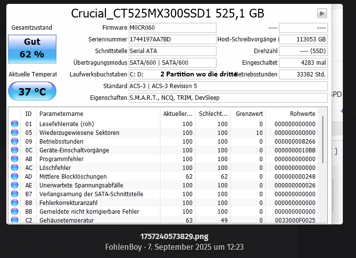

FohlenBoy schrieb:
a) Nein, eine SSD auf der auch Windows 11 installiert ist. Die SSD ist in drei Partitionen aufgeteilt.
Du schreibst von 3 Partitionen, im Screenshot sind aber nur 2, wo ist die Dritte?
Zeig mal einen Screenshot der Datenträgerverwaltung.
