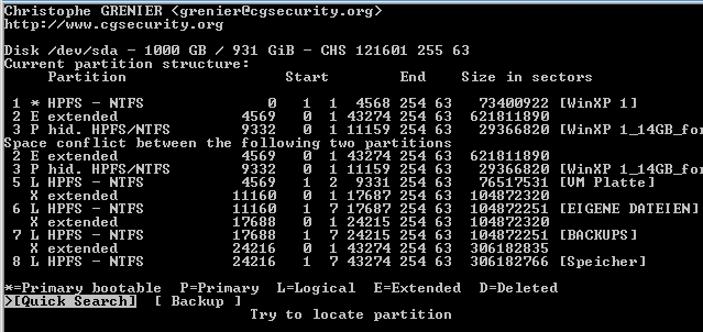

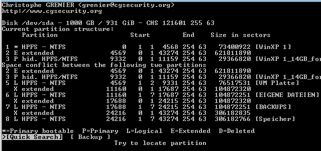

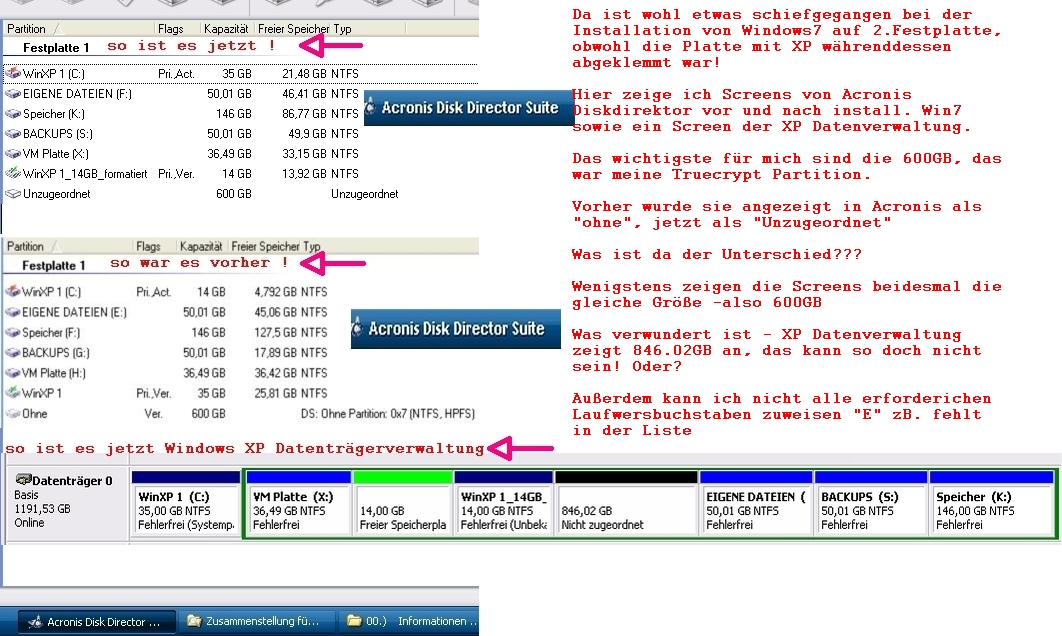

nachdem ich Windows7 auf einer seperaten Festplatte installiert habe, stimmen die Laufwerksbuchstaben nicht mehr und ich komme nicht mehr an meine mit Truecrypt verschlüsselte Partition. Habe mal erste Screens hergestellt, das alles etwas veranschaulicht, hoffe es gibt da jemanden, der einem "älteren Semester" hier weiterhelfen kann.
Im vorraus herzl. Dank + einen schönen 1.Mai
Gruß Alois
screen_Partitionstabelle.jpg = Partitionstabelle
Intel Partition.jpg = Testdisk IntelPC Partition Analyse
Die Partitionstabelle deiner Festplatte enthält Fehlinformationen.
D.h dort stehen Dinge drin, die dein realer Datenträger nicht hat.
So wie es aussieht wurde ein Speicherbereich mehreren Partitionen zugewiesen.
Das erklärt den scheinbaren Speicherplatz-Zuwachs.
Es sollte möglich sein die Partitionstabelle zu löschen und danach neu zu erstellen.
Beim Erstellen der PT werden dann die tatsächlichen Verhältnisse wieder hergestellt.
Dabei werden keine Daten gelöscht. Solltest du 'danach' feststellen, dass Daten fehlen - dann ist dieser Zustand bereits jetzt schon eingetreten.
Wie konnte es dazu kommen? (Theorie)
Windows XP und Windows 7 haben unterschiedliche Methoden die Partitionstabelle einer Festplatte zu schreiben oder zu verwalten. Vermutlich hat Windows 7 beim Einsetzen der Festplatte einen Fehler in der PT erkannt und diesen korrigiert. Diese Korrektur am Datenträger könnte dazu geführt haben.

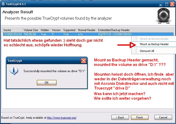

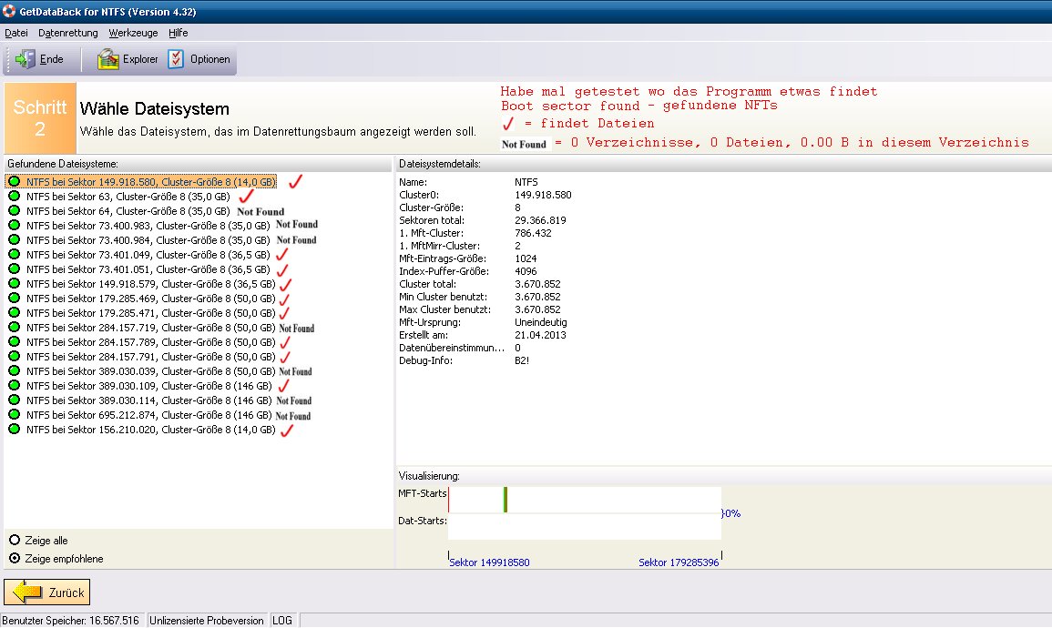

Ich habe hier Acronis Disk Direktor, Acronis True Image ( -Image von Windows XP Partition vorhanden,könnte also auf eine bootfähige Partition zurückkopiert werden) , Teskdisk, GetDataBack Probeversion - Screen damit erstellt, vielleicht ist das hilfreich?
Möchte vorsichtig sein und möglichst nichts überschreiben, da mir die Daten auf der TrueCrypt Partition sehr wichtig sind - war sehr blauäugig, habe alles was persönlich und mir wichtig ist hier aufgehoben, hatte ja auch nie Probleme damit!
Gruß Alois
getdataback_screen.jpg = Screen Get Data Back Ergebnisse

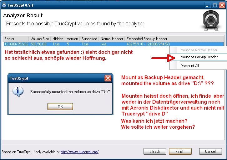

TestCrypt Analyzer Result+Mounted.jpg = Screen von Testcrypt nach Analyzer + Mount, gibt mir etwas Hoffnung aber bräuchte Hilfe wie ich jetzt vorgehen kann.
In der Datenträgerverwaltung erscheinen nur physikalische Laufwerke - allerdings sollte Laufwerk "D:" im Arbeitsplatz erscheinen und Programme wie GetDataBack sollten das Laufwerk ebenfalls anzeigen (bei GetDataBack unter "Logische Laufwerke").

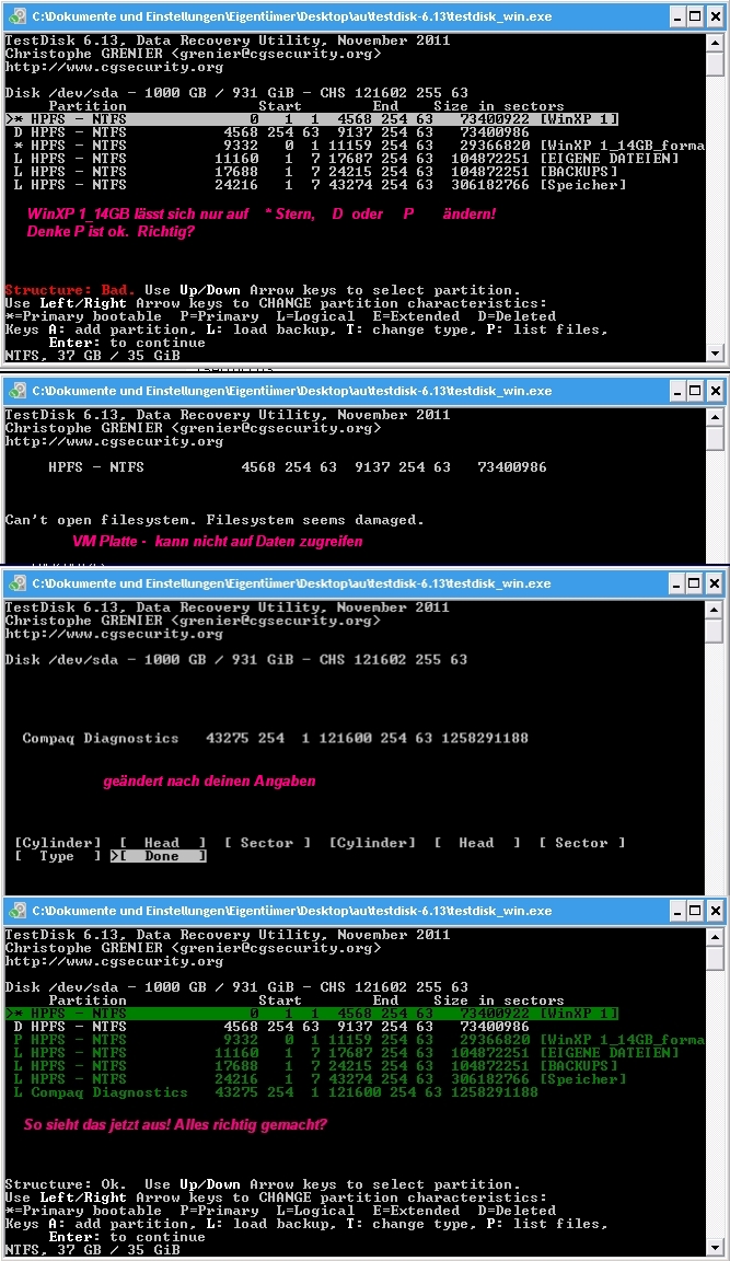

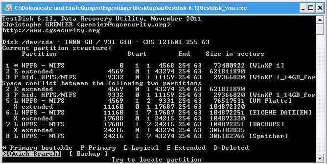

- die alte vorherige Partitionstabelle möchte ich wieder haben, deshalb jetzt Testdisk mal mit Quicksearch durchlaufen lassen. Ergebnis siehe Screen.
- Da benötige ich jetzt wieder Hilfe. Siehe Screen!

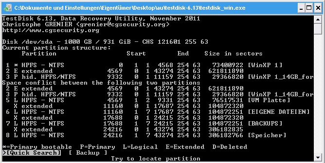

Wie läuft das ab?
Erst charaktristics ändern bei entspr. Partitionen ? - Richtig ?
Kommt sicher eine Abfrage bzw. wo ich Änderungen bestätigen muß oder?
Danach für jede Partition " L " drücken, bestätigen - Richtig ?
Wie ist das mit den Laufwerksbuchstaben - sind die wieder da und richtig gesetzt oder muß ich die dann danach in gewünschte Reihe bringen/setzen ?

Die erste Partition wird als Deleted angezeigt, da sich diese mit der zweiten erkannten Partition überlappt. Kannst du mit der P-Taste die Daten auf der VM-Partition anzeigen? Du solltest auf jeden Fall alle Partitionen bis auf die VM-Partition auf P (* für die aktuelle Windows-Partition) bzw. L setzen können - mit der VM-Partition musst du nachträglich schauen, ob du an diese noch rankommst. Außerdem kannst du mit der A-Taste eine neue, logische Partition hinzufügen: es kommt ein Auswahlbildschirm, bei welchem du zwei mal [Cylinder] [Head] [Sector] und einmal [Type] angeben musst. Dort fügst du die folgenden Werte ein
[Cylinder] 43275
[Head] 1
[Sector] 8
[Cylinder] 121600
[Head] 254
[Sector] 63
[Type] 12 Compaq Diagnostics
Das sollte auch deine TrueCrypt-Partition wieder zum Vorschein kommen lassen.

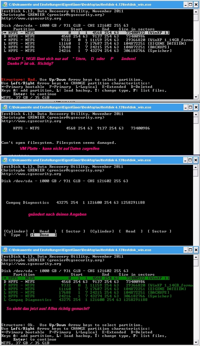

Habe Testdisk jetzt durchlaufen lassen und Werte geändert.
Zur Sicherheit nochmals Screens gemacht.
Falls alles richtig ist, Testdisk .........ENTER to Contiunue oder Testdisk schließen und XP neu starten?
Bei der TrueCrypt-Partition passt der Anfang nicht: es muss 43275/1/8 und nicht 43275/254/1 sein. Der Rest sieht soweit gut aus.
habe auf ENTER gedrückt, muß wohl alles nochmal durchlaufen lassen das ich auf die Einstellseite komme..oder gehts schneller?
Oder soll ich jetzt einfach mal neu starten?
Du kannst auch einfach mal so schreiben und neu starten - die TrueCrypt-Partition solltest du auch nachträglich anlegen können (ohne weitere Suche).

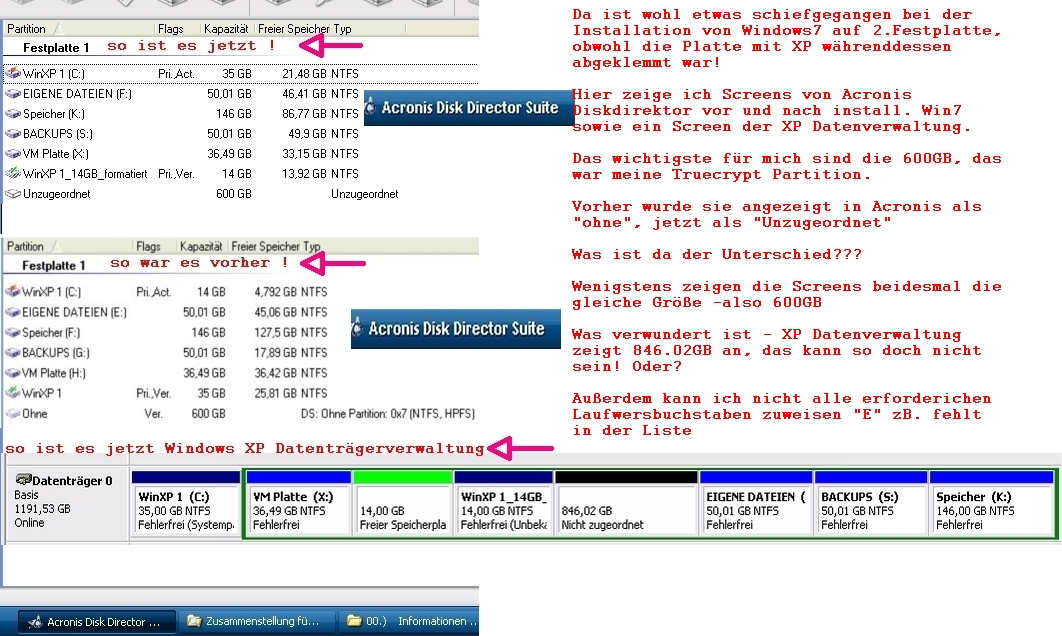

Habe XP neu gestartet und zeige wie es jetzt aussieht

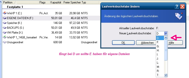

habs gefunden, Laufwerksbuchstabe von DVD Laufwerk belegte "E"
bringe jetzt alle LWBuchstaben in die richtige Reihe und starte dann nochmal neu.
Sieht fast so aus, als hätte TestDisk Probleme, die logischen Partitionen umzuordnen. Kannst du die Daten aller Partitionen bis auf die TrueCrypt-Partition und die aktuell laufende Windows-Version sichern? Benötigst du wirklich mehr als 4 Partitionen auf einer HDD? Ich würde in TestDisk nur noch die Windows Partition und die TrueCrypt Partition (Windows als Primary Active, TrueCrypt als Primary) eintragen und anschließend die restlichen zwei Partitionen mit der Windows Datenträgerverwaltung als primäre Partitionen erstellen und die Daten zurückspielen.
Falls du es noch einmal mit den logischen Partitionen probieren willst, so solltest du die zweite Windows XP Partition auf L statt auf P setzen, da diese bereits in der erweiterten Partitionstabelle eingetragen ist. Anschließend bleibt aber die Überlagerung der VM-Partition mit der zweiten Windows XP Partition - hier habe ich auch keine Ahnung, wie du diese Überlagerung beheben könntest.

Das mit der Überlagerung ist das eine Problem, dass die zweite Windows XP Partition momentan sowohl als primäre Partition als auch als logische Partition eingetragen ist, ist das zweite Problem. Ich fürchte auch, dass es hier wieder zu Problemen kommen kann, wenn du ein neues Betriebssystem installierst.

Genau - am besten bei der Windows Installation alle Partitionen löschen und anschließend nur die Windows XP Partition anlegen (falls noch weitere HDDs im Rechner verbaut sind, sollten diese besser abgesteckt werden). Die restlichen Partitionen anschließend mit der Datenträgerverwaltung anlegen (ich würde wirklich versuchen, mit den 4 primären Partitionen auszukommen und keine logischen Partitionen anzulegen - die logischen Partitionen machen häufig Probleme). Falls gewünscht, kannst du die TrueCrypt Partition anschließend noch auf "Compaq Diagnostics" umstellen (geht z.B. mit dem Windows Tool diskpart) - damit sinkt die Wahrscheinlichkeit, dass Windows die TrueCrypt-Partition auf eigene Faust löscht.
