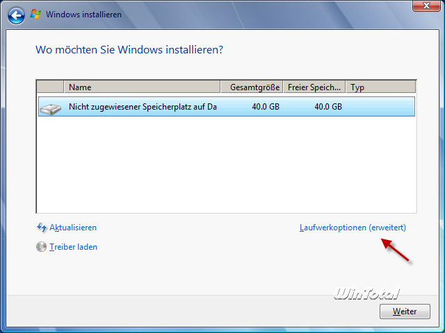

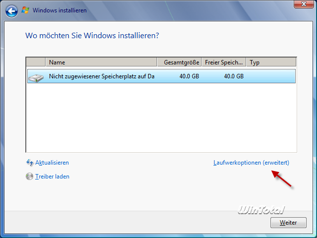

doch gibt es, neu Installation musst du wählen, dann kannst auch alle Partitionen löschen bei der Laufwerksauswahl, wenn man da auch Laufwerksoptionen erweitert klickt
da drauf klicken und dann die Partitionen auswählen und auf löschen klicken
da halt alle Partitionen löschen und dann auf weiter klicken ohne selbst ne neue Partition erstellen

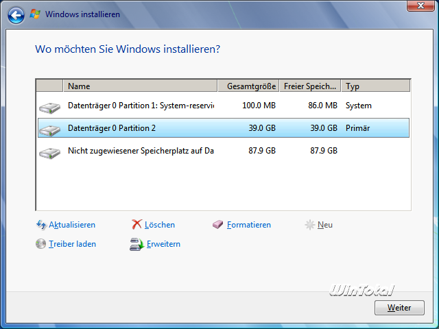

Anhang 840096 betrachten
Anhang 840097 betrachten

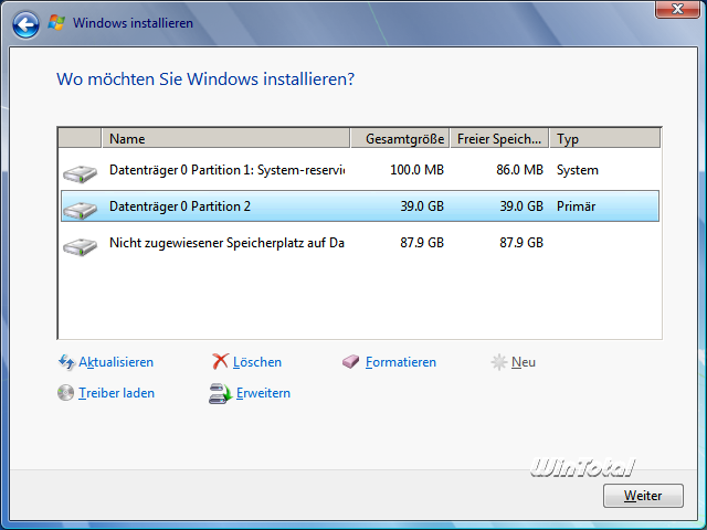

Was soll die 100MB Partition?
Beim Install die Primäre löschen und dann die Sytem auf die kompl. Platte erweitern.
Sieht dann so:
aus
