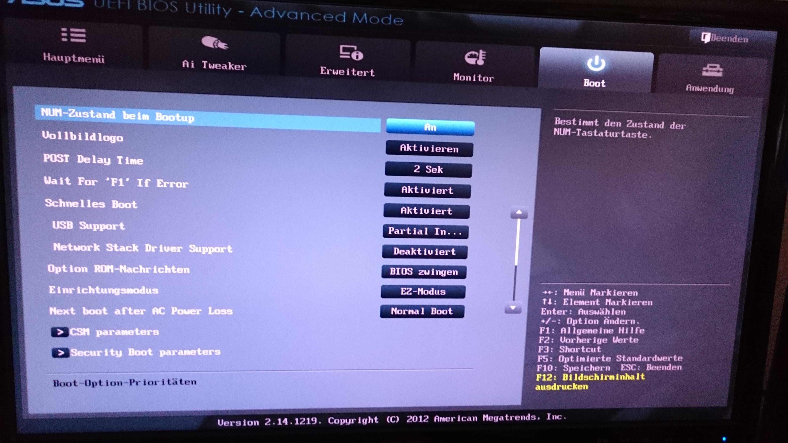

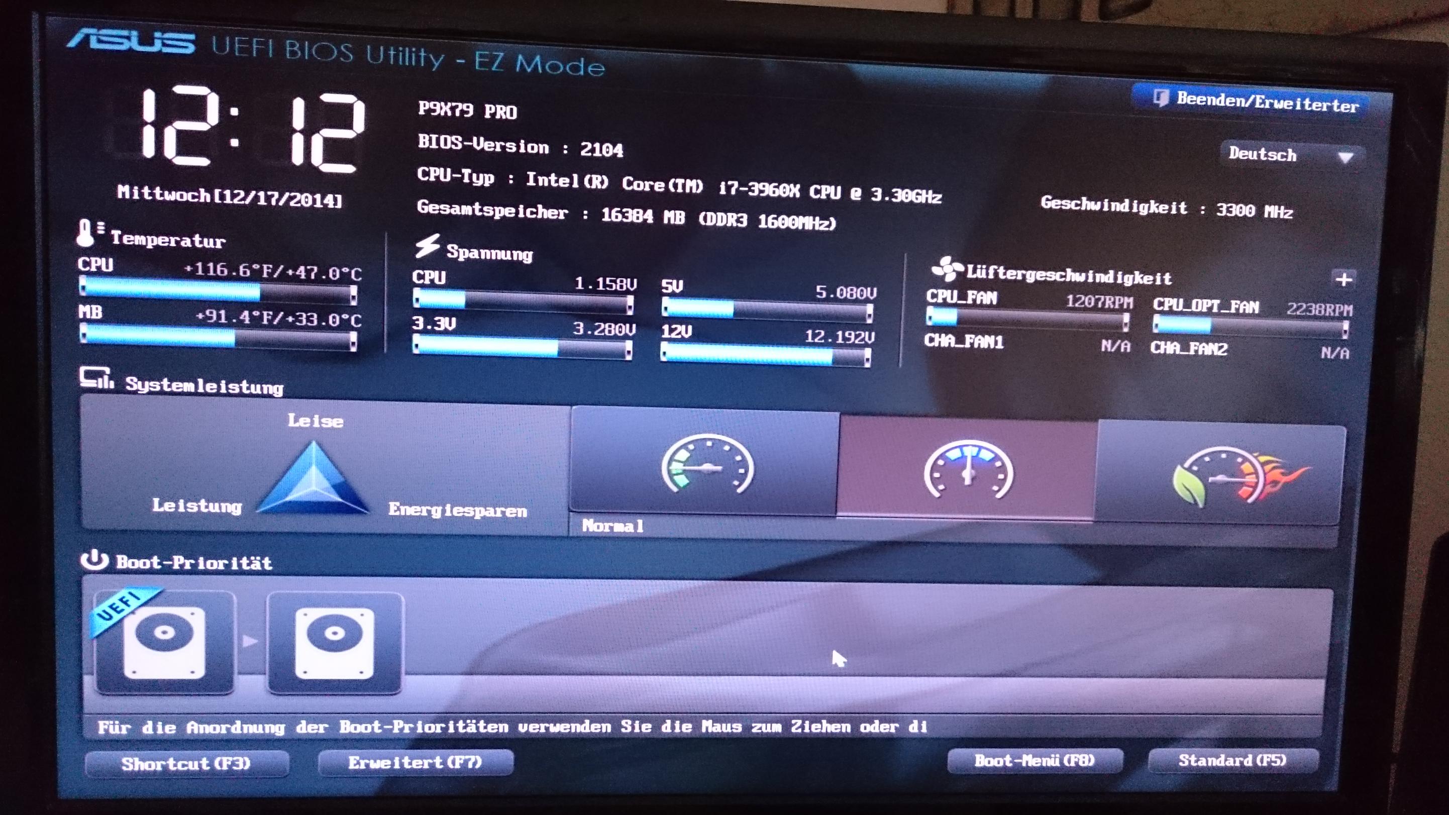

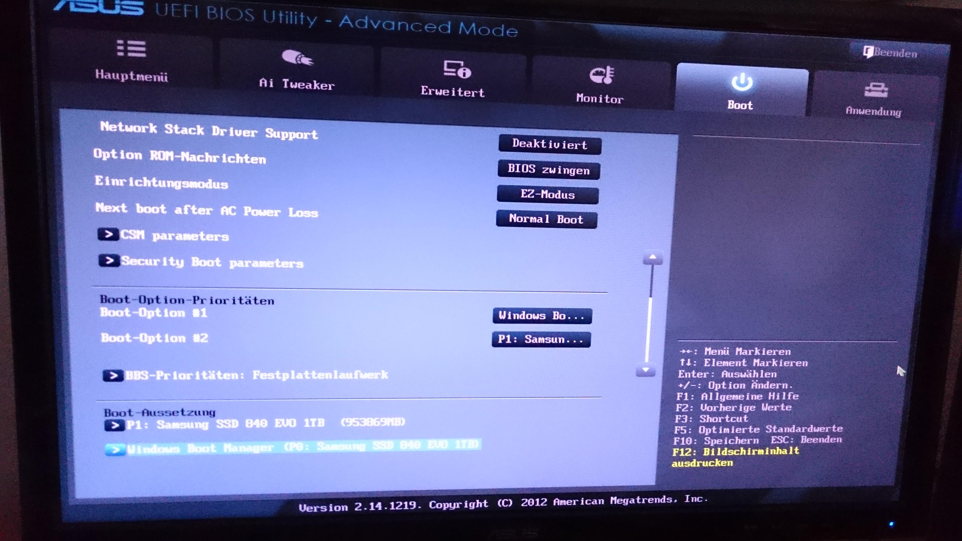

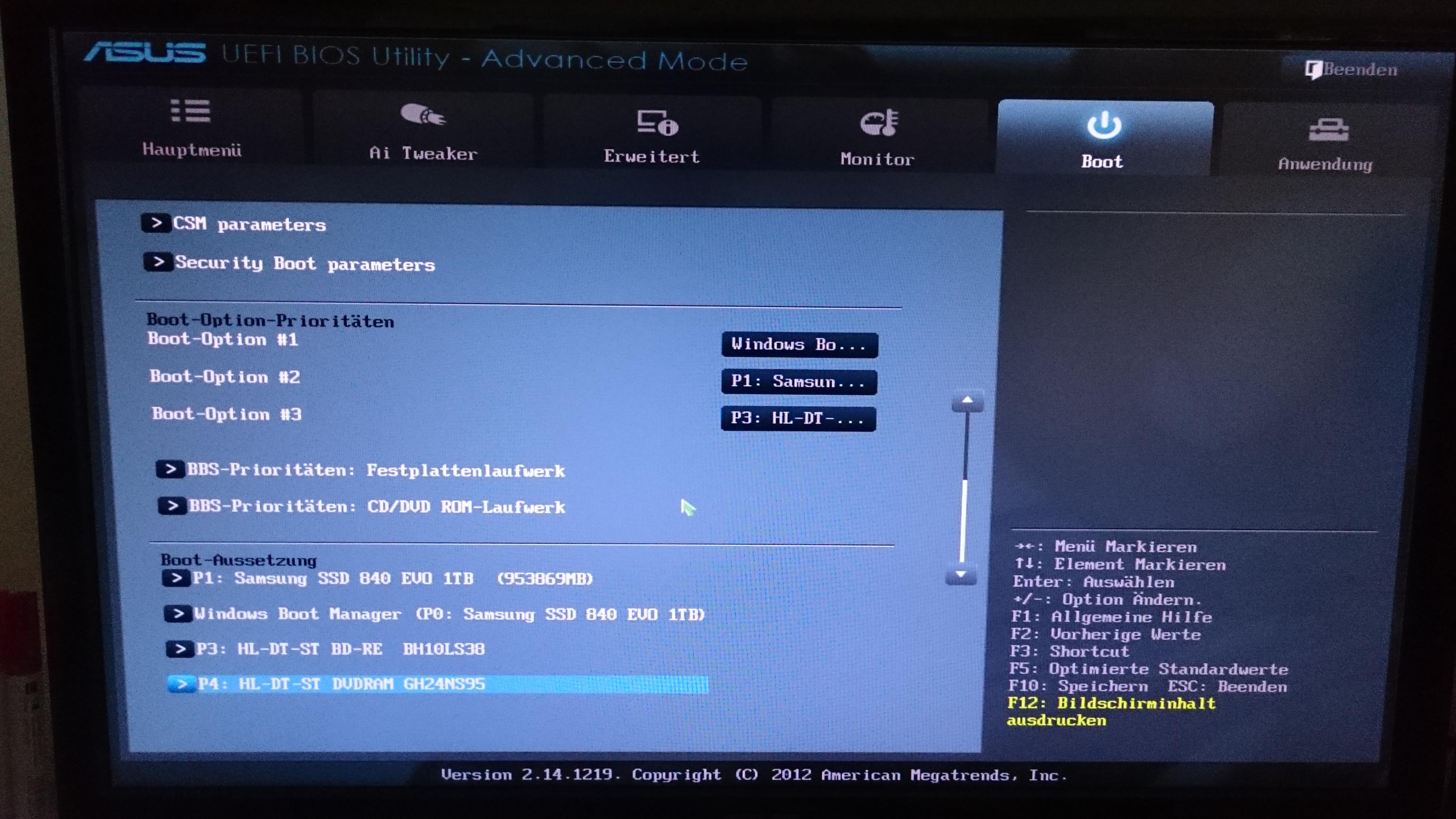

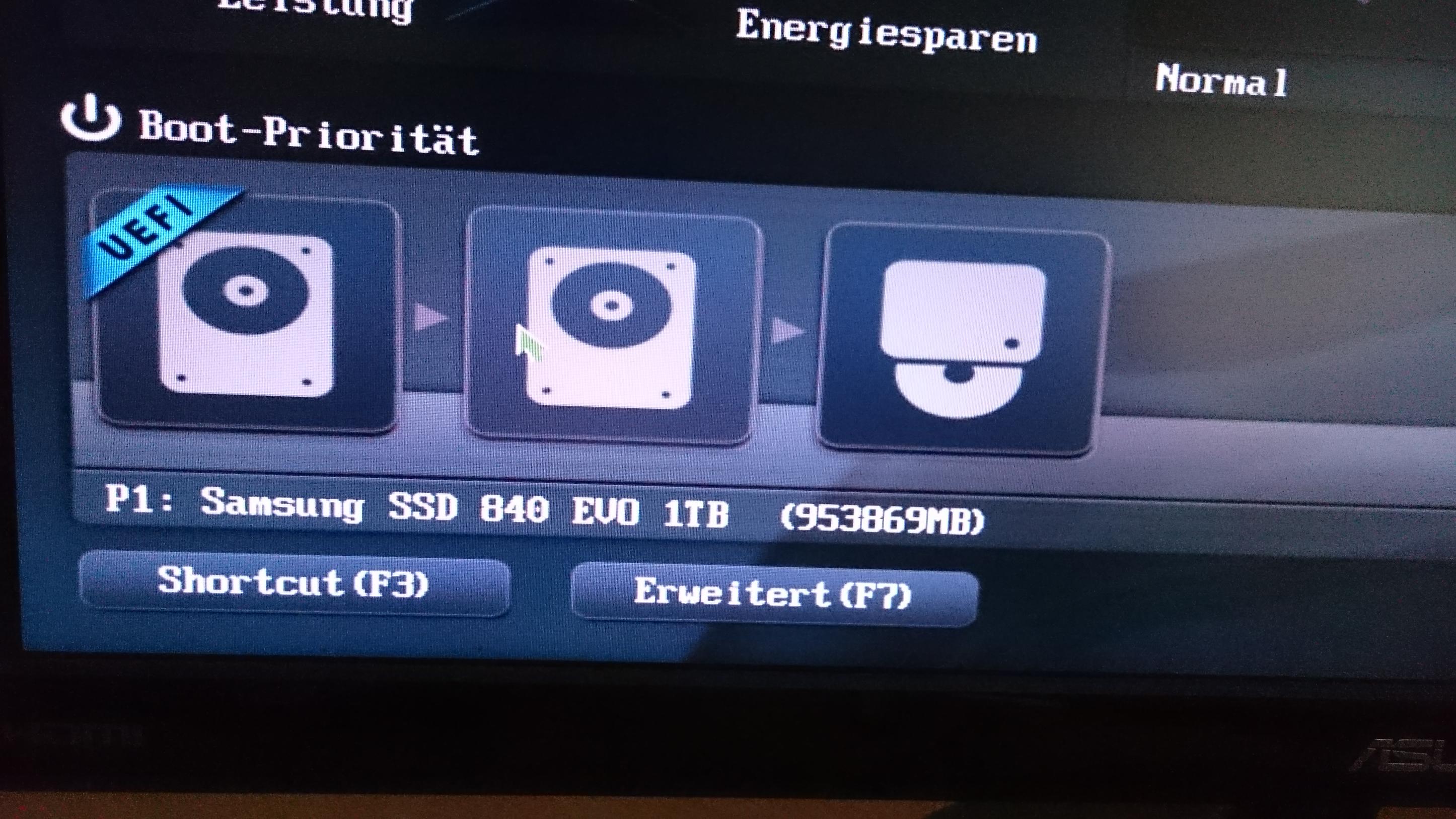

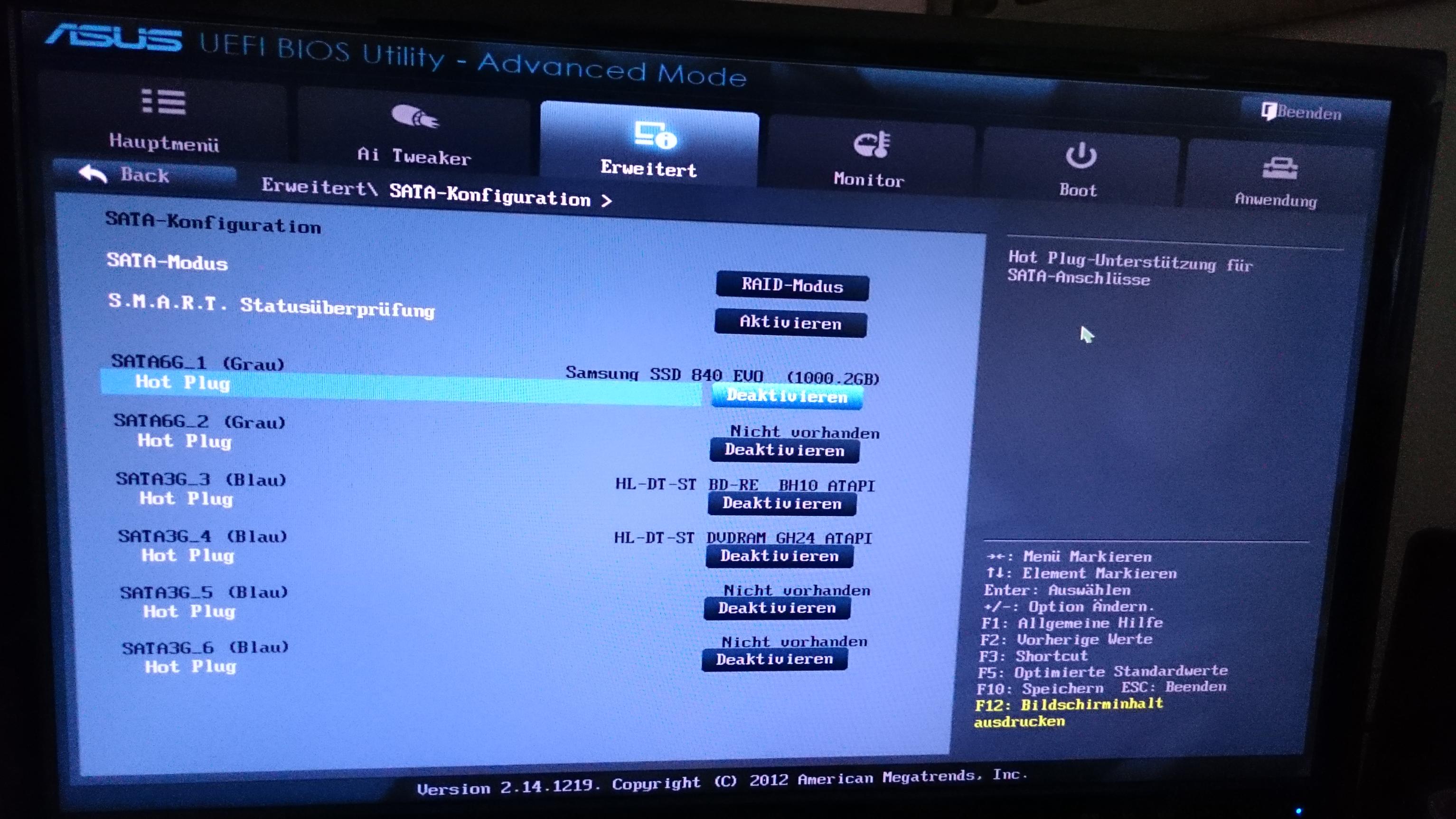

Ich hänge mal ein paar Bilder von meinem Bios an. Mit der Reihenfolge meinte ich die Priorität beim Booten. Zuerst Bootmanager, dann EVO und zum schluss die Laufwerke.

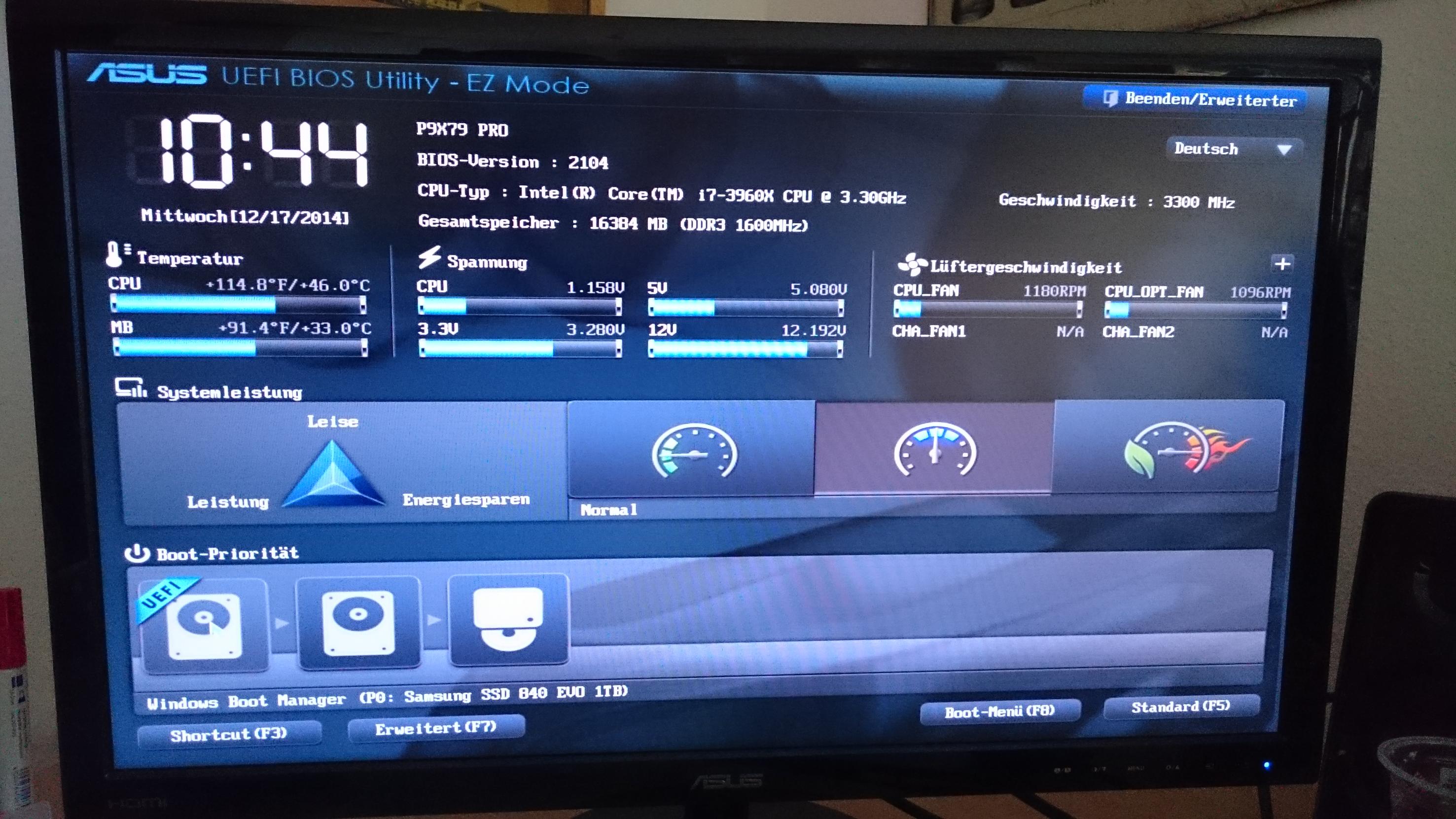

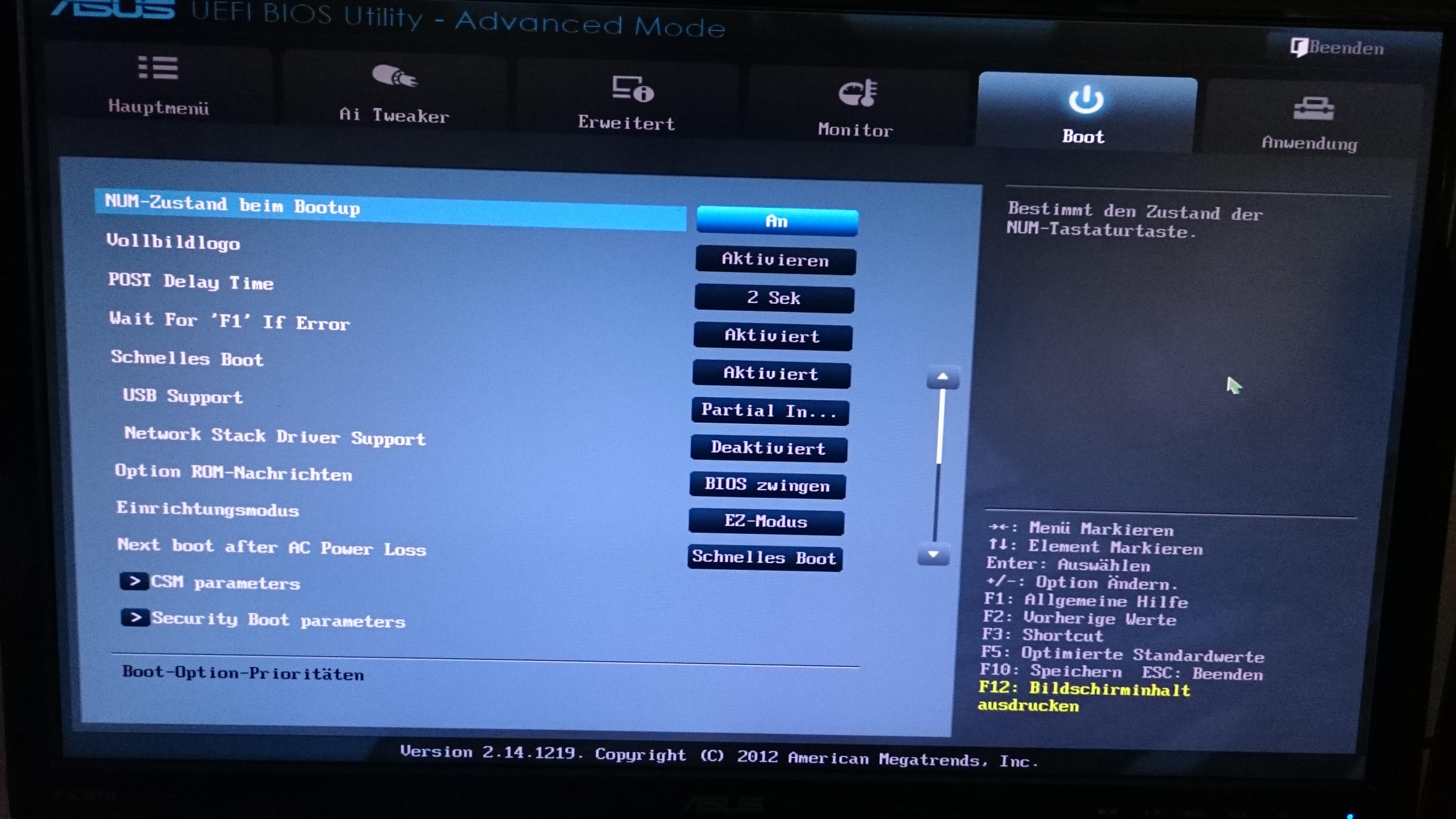

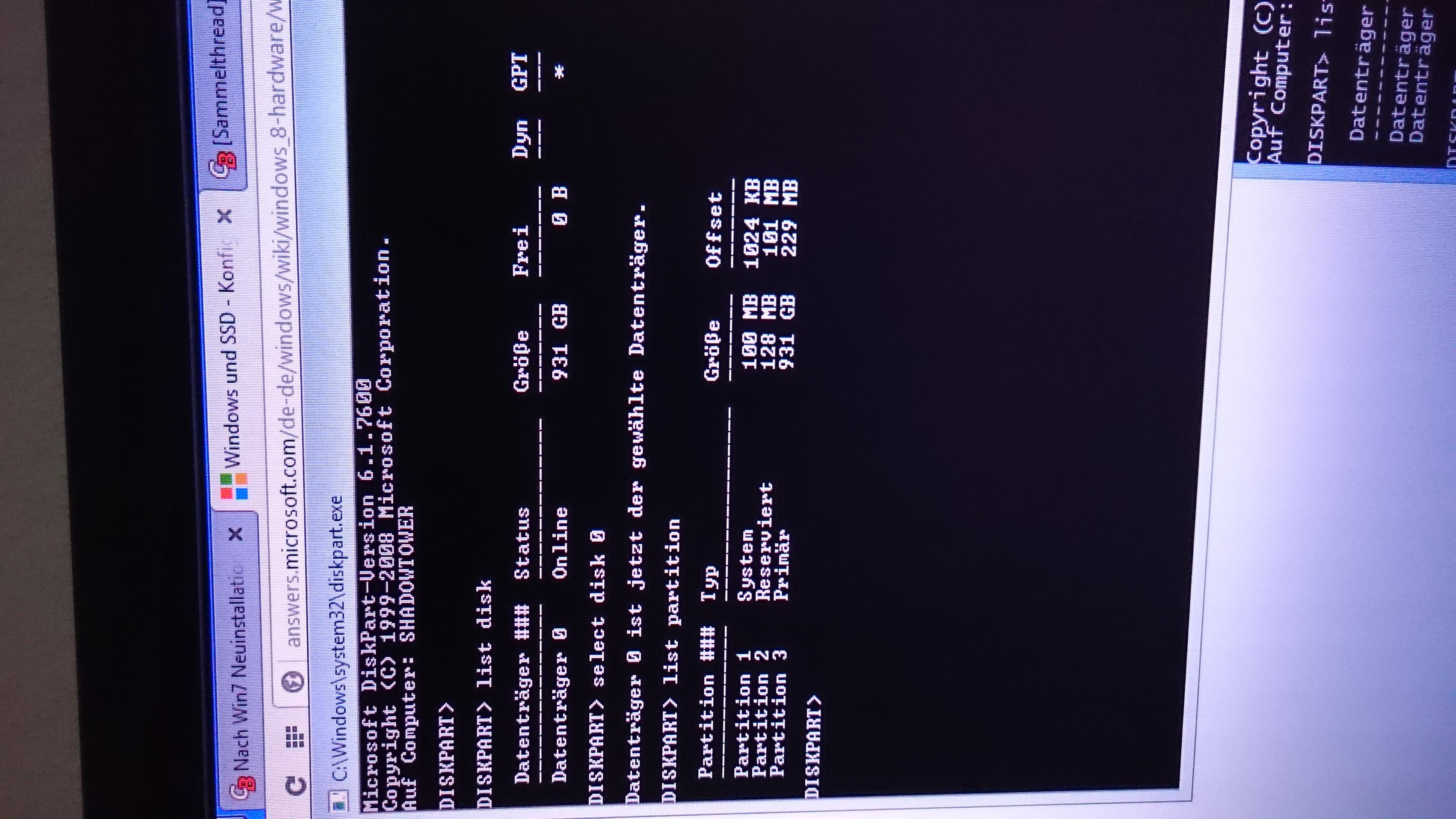

So, da bin ich wieder. Habe Win7 jetzt nochmal neu installiert, und anschließend nur die nötigen Treiber geladen. Bisher soweit gut. Im Bios ist standardmäßig AHCI ausgewählt. (Im Raidmodus hab ichs mal versucht, gibt aber bluescreen). Jetzt hab ich aber immer noch den normalen Windowsstartbildschirm. Windows7 ist bereits nach der von AdoK verlinkten Anleitung eingestellt.
Nachtragend noch Bilder zum "Jetzt". Das mit dem Rapidmod bitte ignorieren, war nicht erfolgreich und steht jetzt im BIOS sowie in Win7 auf AHCI.
