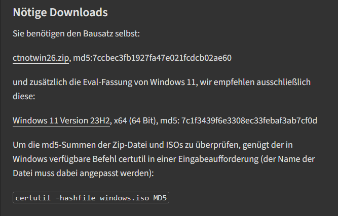

Ok. Das Tool kannst du dir auch selber erstellen, wenn du möchtest.
Kann es aber auch zum downloaden anbieten.

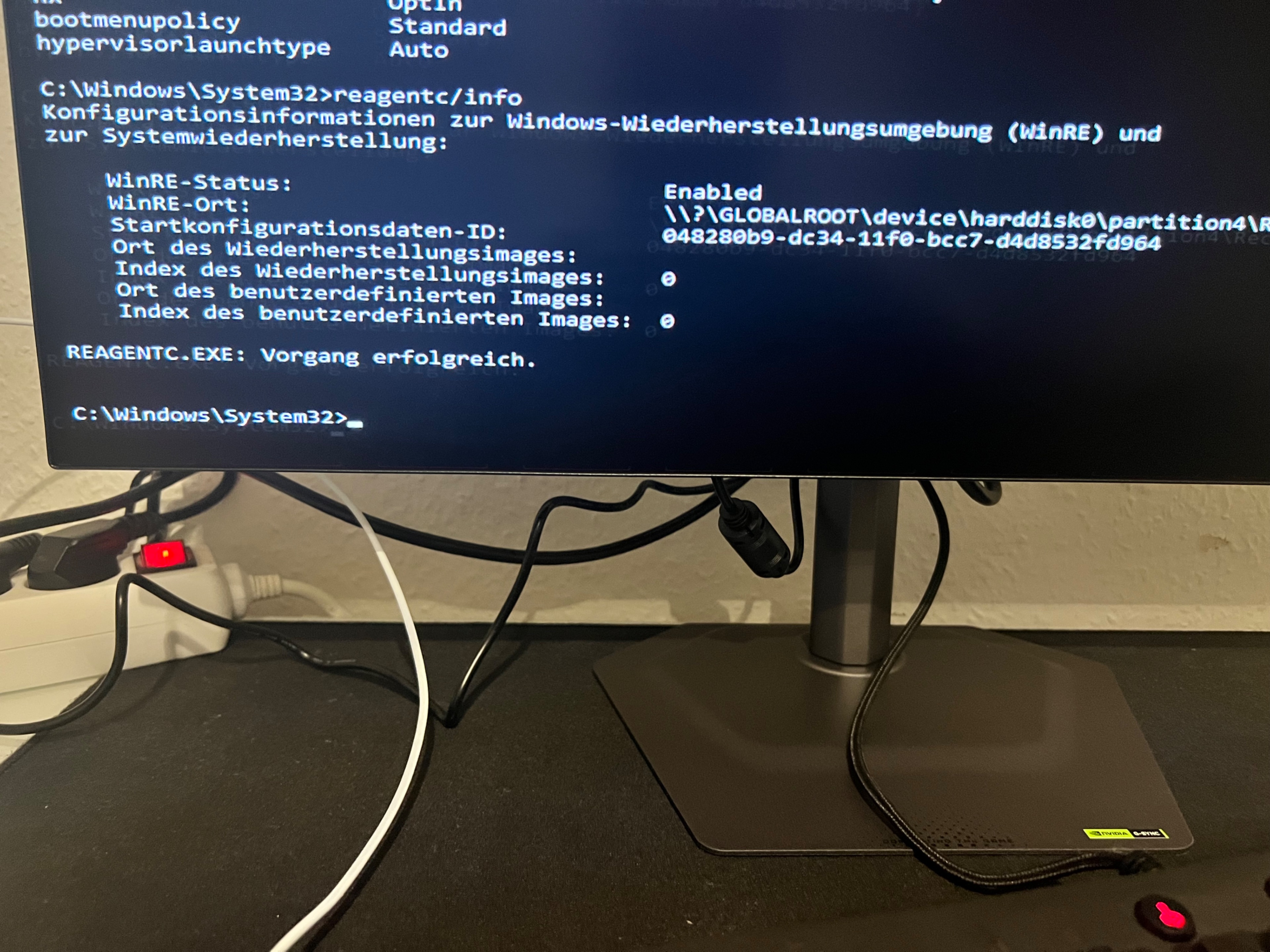

Wenn deine Wiederherstellungsumgebung nicht auf "enabled" steht, funktioniert das nicht.
Test: cmd (admin) und
reagentc /info
eingeben
Das scheint auf enabled zu sein

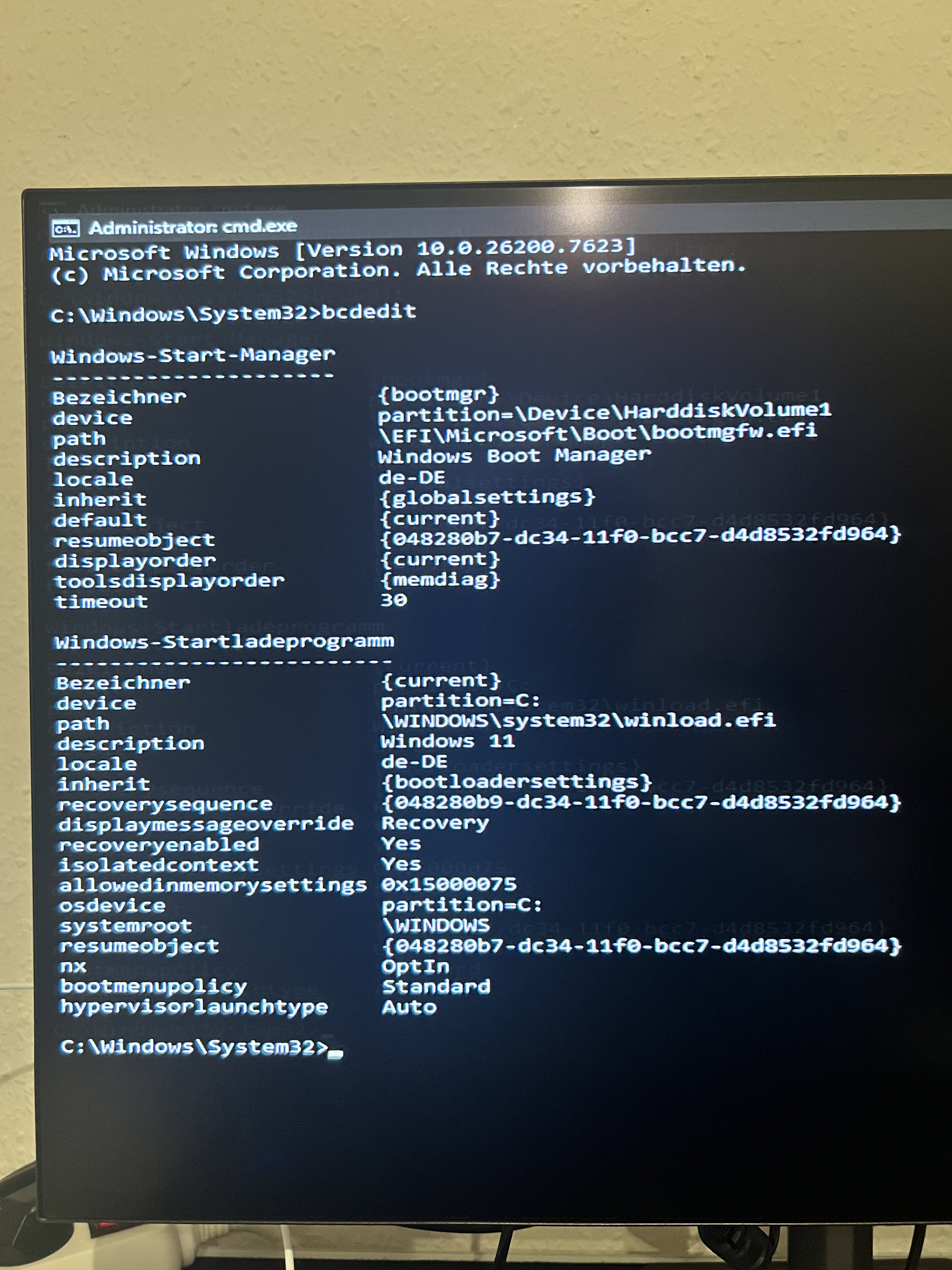

Baltimore schrieb:
gib noch mal
bcdedit
yo hab ich

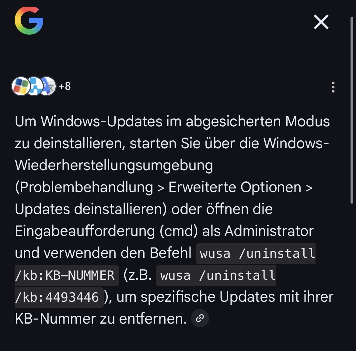

Kann man in meiner jetzigen Situation die KB-Nummer des Updates herausbekommen, um es dann über den Command im abgesicherten Modus zu deinstallieren?
Sicherheitsupdate ist deinstalliert

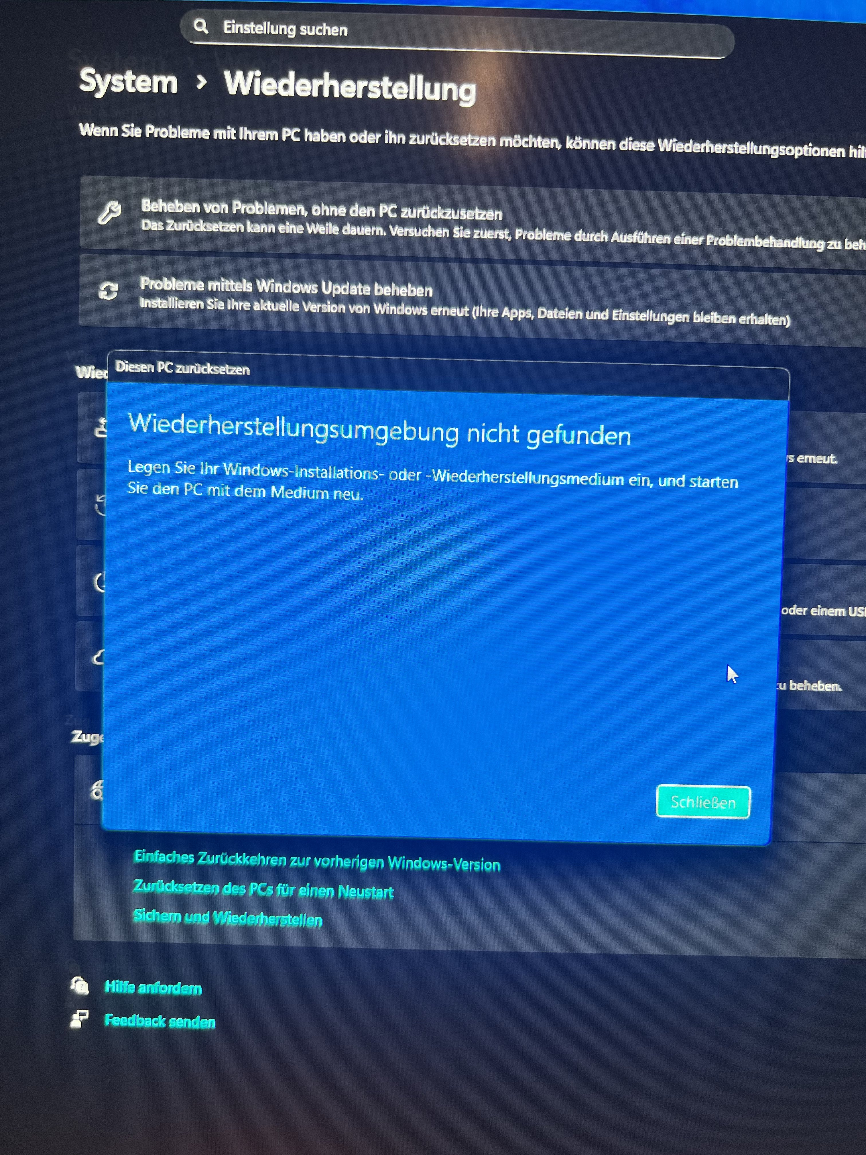

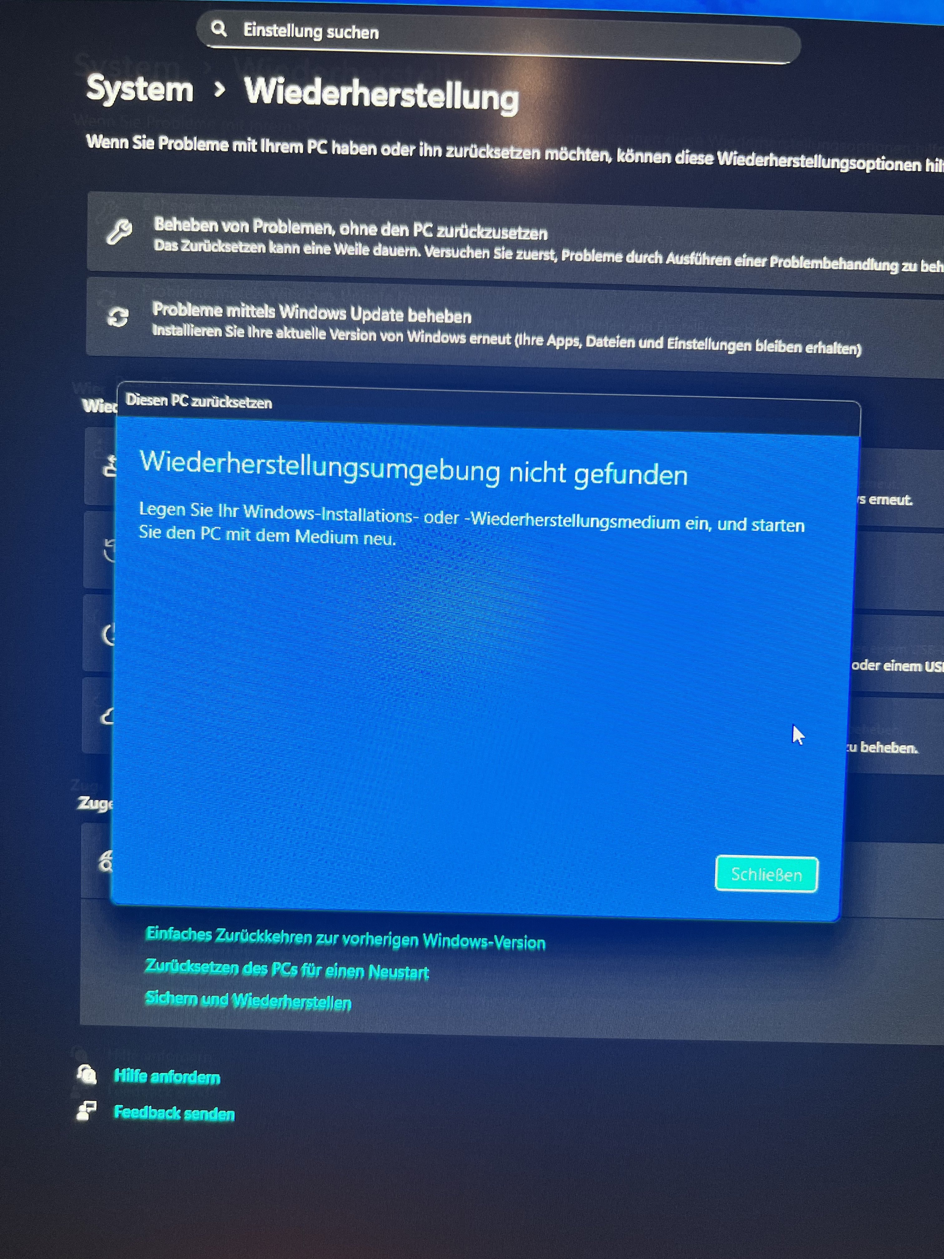

Ich möchte den PC zurücksetzen - Sicherheitshalber.
Aktuell ist der Windows RE ausgeschaltet. Wie bekomme ich den wieder an? @BFF

Leider lässt sich der PC nicht zurücksetzen, da ich den Windows RE ausgeschaltet habe. Was nun?
Ich versuche das das erstmal so, siehe Anhang.

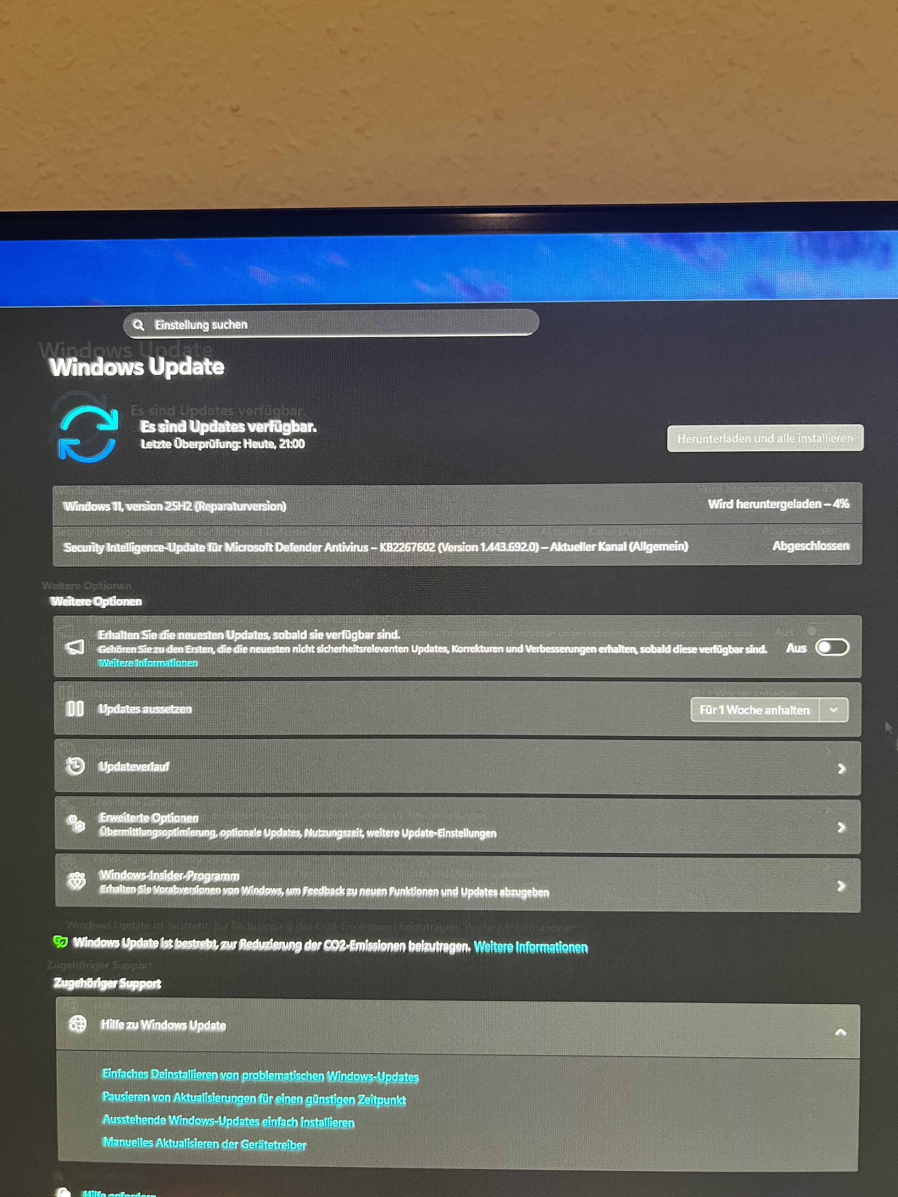

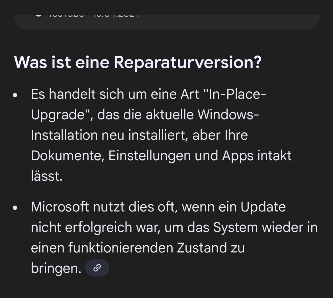

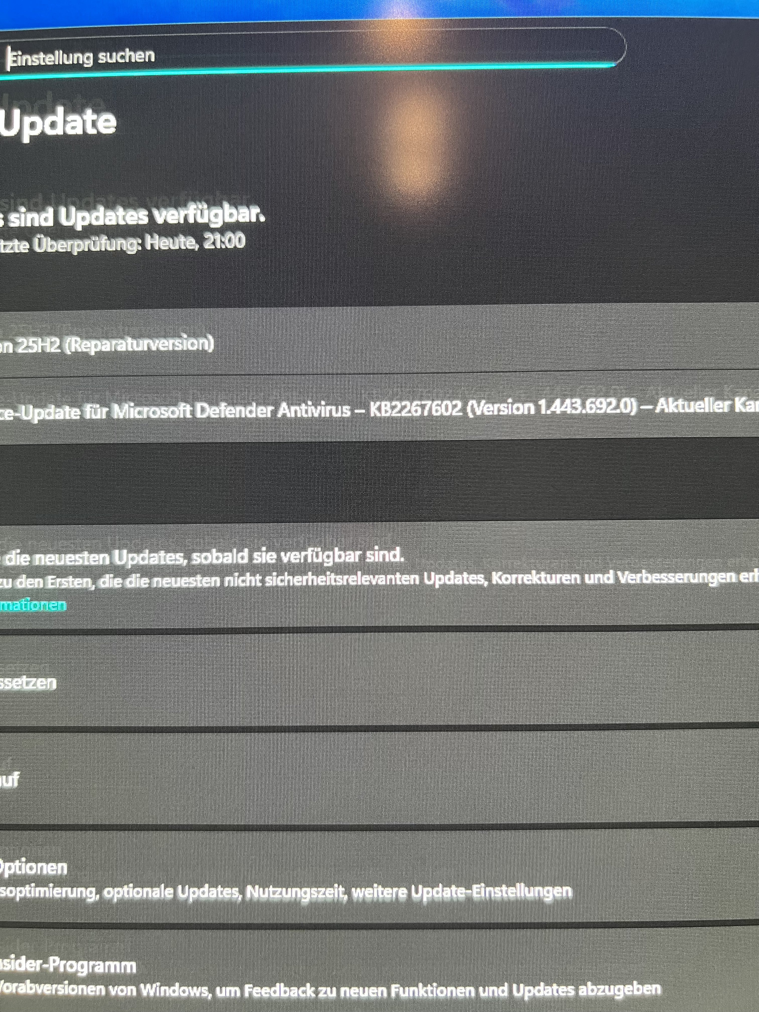

Dir wird gerade eine Reparaturversion herunter geladen da gerade.
Wenn das die ist welche Du vorher entfernt wurde hast Du oder besser das OS nicht nur ein Problem. @Skif96
Okay? Das ist aber eine andere KB als vorher
Laut Beschreibung klingt das aber sinnvoll.
Dann lass es doch drueber.
@BFF Okay 👍🏼 ich bin dabei.
Danach möchte ich den PC trotzdem zurücksetzen. Wie aktiviere ich wieder Windows RE?
Durch das Reparaturupdate läuft es wieder. Ich setze den PC jetzt zurück - kein Win RE nötig. Anscheinend gefixt. Erst danach aktiviere ich wieder Secure Boot und XMP.
Melde mich.
(Was für ein Tag)
