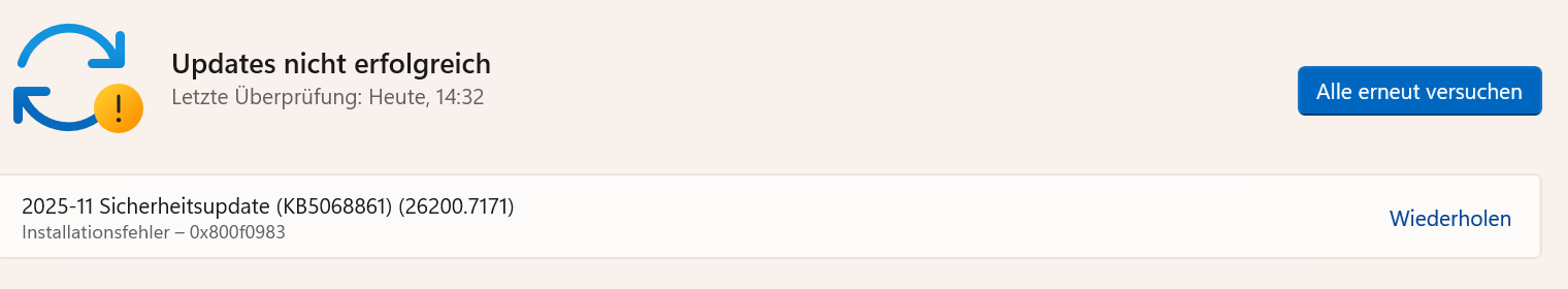

warum wird ein Windows 11 Update nicht ganz herunter geladen(siehe Teil vom Screenshot)?
Es wurden schon oft ein paar % herunter geladen und nur ein paar % installiert.
Und ich suchte im Forum schon, ob genau die selbe Frage schon gestellt wurde, es wurde noch nicht gefragt, wenn doch wie heißt die Adresse?
Es ist bei dem Update KB 5068861(26200.7171), was man im Teil vom Screenshot sieht.
Was muss man wo machen, damit das Update wirklich fertig /ganz herunter geladen wird?
Ich es ~2 Stunden lang das Update Fenster angezeigt.
Da ich es nicht hin bekomme, habe ich dieses Update mit der APP "wushowhide" ausgeblendet .
Wieder schon im voraus gesagt "vielen Dank für eure Antwort(en).

Ich würde es ganz simpel mit 'alle nochmal versuchen' probieren statt ewig zu warten.

Öffne mal das Terminal als Admin und gib folgendes ein:
DISM /Online /Cleanup-image /Restorehealth
Anschließend:
sfc /scannow
Vielleicht hilft das und das Update wird nun installiert. Der Fehlercode weist auf einen Fehler im Component Store (WinSxS) hin.
Reaktionen: Lonex88
Hallo , das machte ich 3 mal, kurz später, wwird es wieder angezeigt(ich werde heute mal versuchen , dieses Update, extra runter zu laden ,und dann es zu installieren, melde mich dann) .

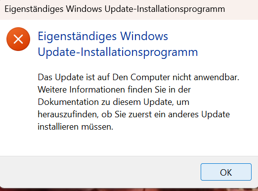

Ich habe das Update aus dem Update Catalog heruntergeladen , wenn ich es installieren will, wird das hier angezeigt, was mache / ist jetzt nicht richtig, und was muss ich wo machen, damit z.B. nicht diese Meldung angezeigt wird ?
