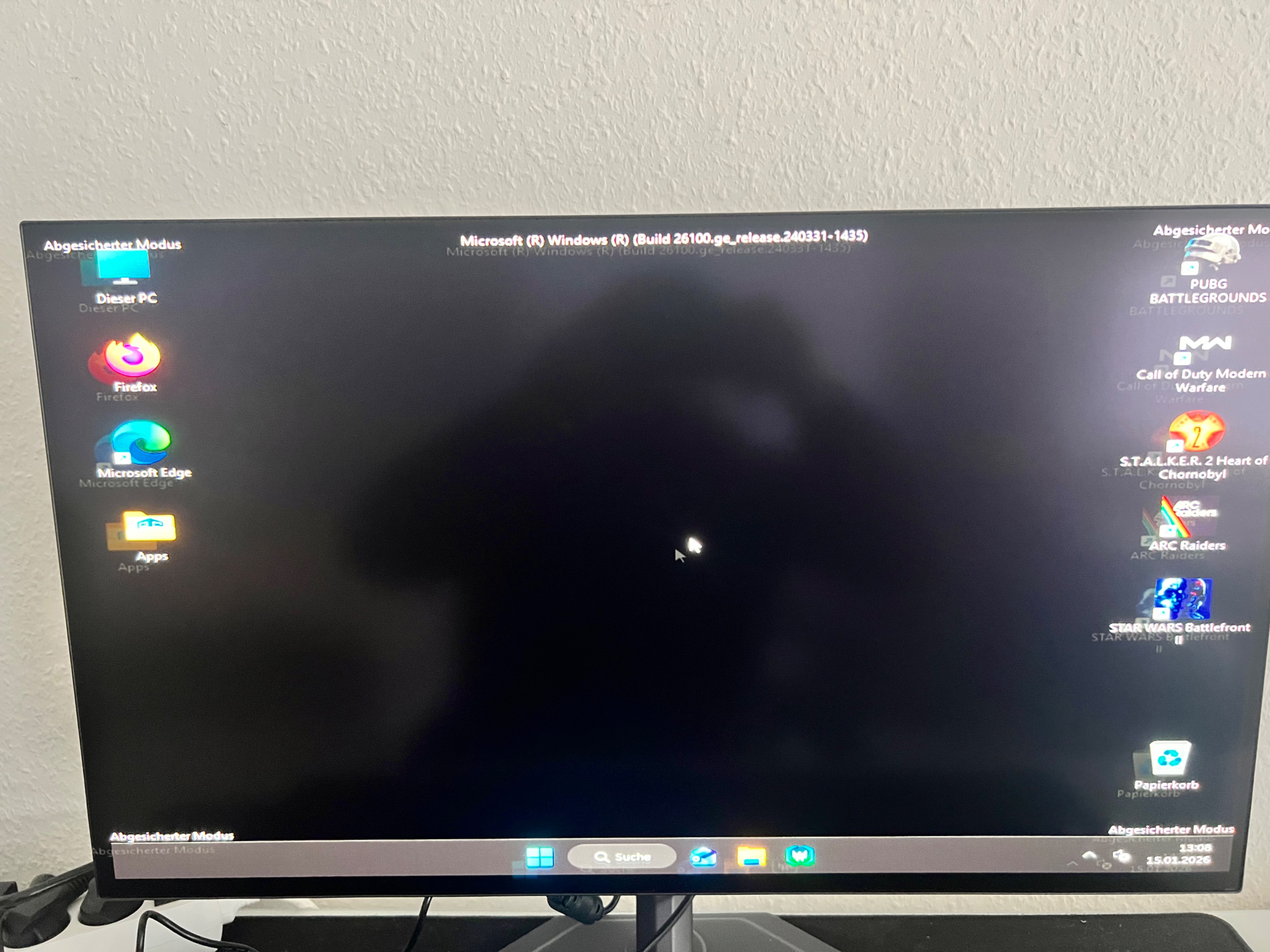

Gestern Abend habe ich das neueste Update von Windows durchführen lassen. Nach dem Neustart funktionierte alles sauber. Dann habe ich den PC ausgeschaltet. Heute Morgen musste ich dann mit Überraschung feststellen, dass der Desktop einfriert. Die Passworteingabe funktioniert, wenn ich schnell genug bin mein PIN einzugeben. Wenn ich länger am Anmeldebildschirm bin, friert das Bild dennoch ein.
Folgendes habe ich unternommen:
1. Beim Start Shift gedrückt halten
2. Blaues Bildschirm erscheint
3. F1 drücken
4. F8 drücken
5. Abgesicherten Modus starten
Jetzt funktionierts wieder. Kein Einfrieren. Wenn ich aber in die Windows Einstellungen gehe, steht dort, dass ein Fehler aufgetreten ist. Im Anhang seht ihr die Fehlerbilder.

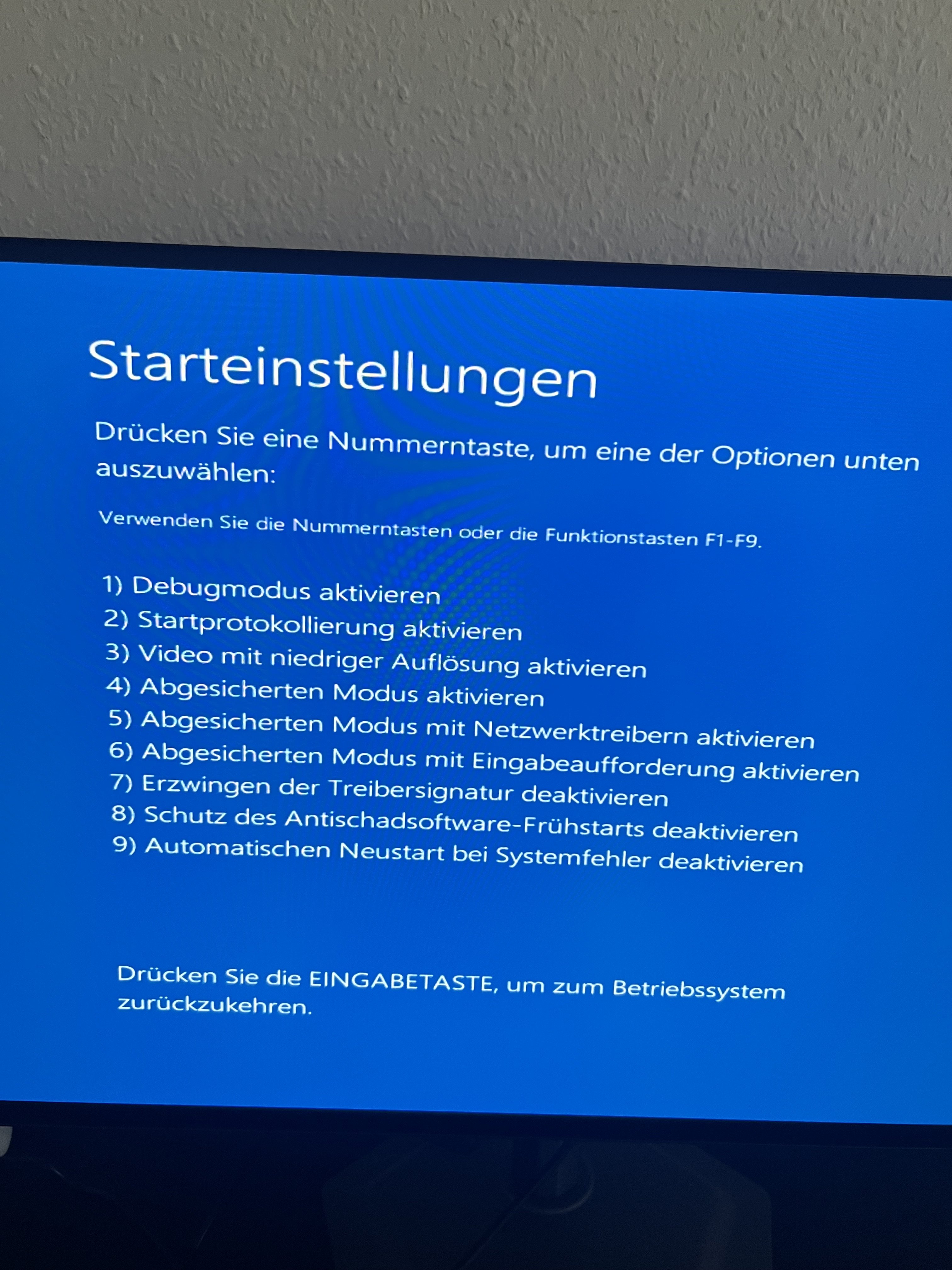

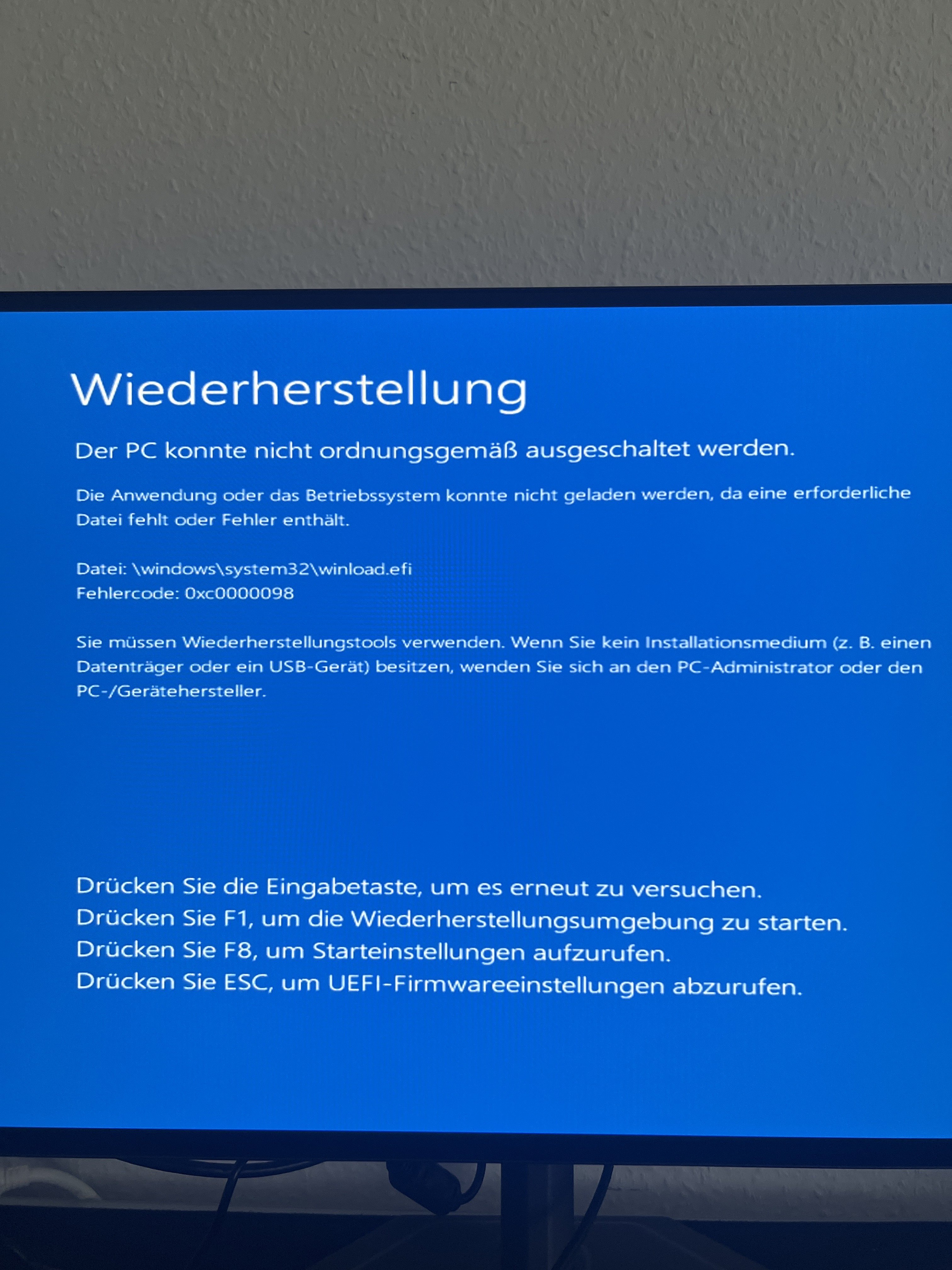

wenn dieses blaue Fenster mit "Wiederherstellung" kommt, dort F8 drücken.
In den nachfolgenden Menüs kannst du u.a. Updates deinstallieren (sollte es klappen)

Dafür muss ich die Automatische Reparatur starten. Da komme ich nicht rein, selbst wenn ich den PC drei mal ausschalte beim Starten. Stattdessen öffnet sich der blaue Bildschirm …
ganz einfach: PC starten, und wenn der Windows-Ladekringel kommt, einfach Stromstecker / Netzstecker ziehen.
Dann wieder Kabel rein, PC neu starten und wieder Kabel ziehen an besagter Stelle.
Nun beim dritten Mal dürfte automatisch dein gewünschtes Fenster kommen :)

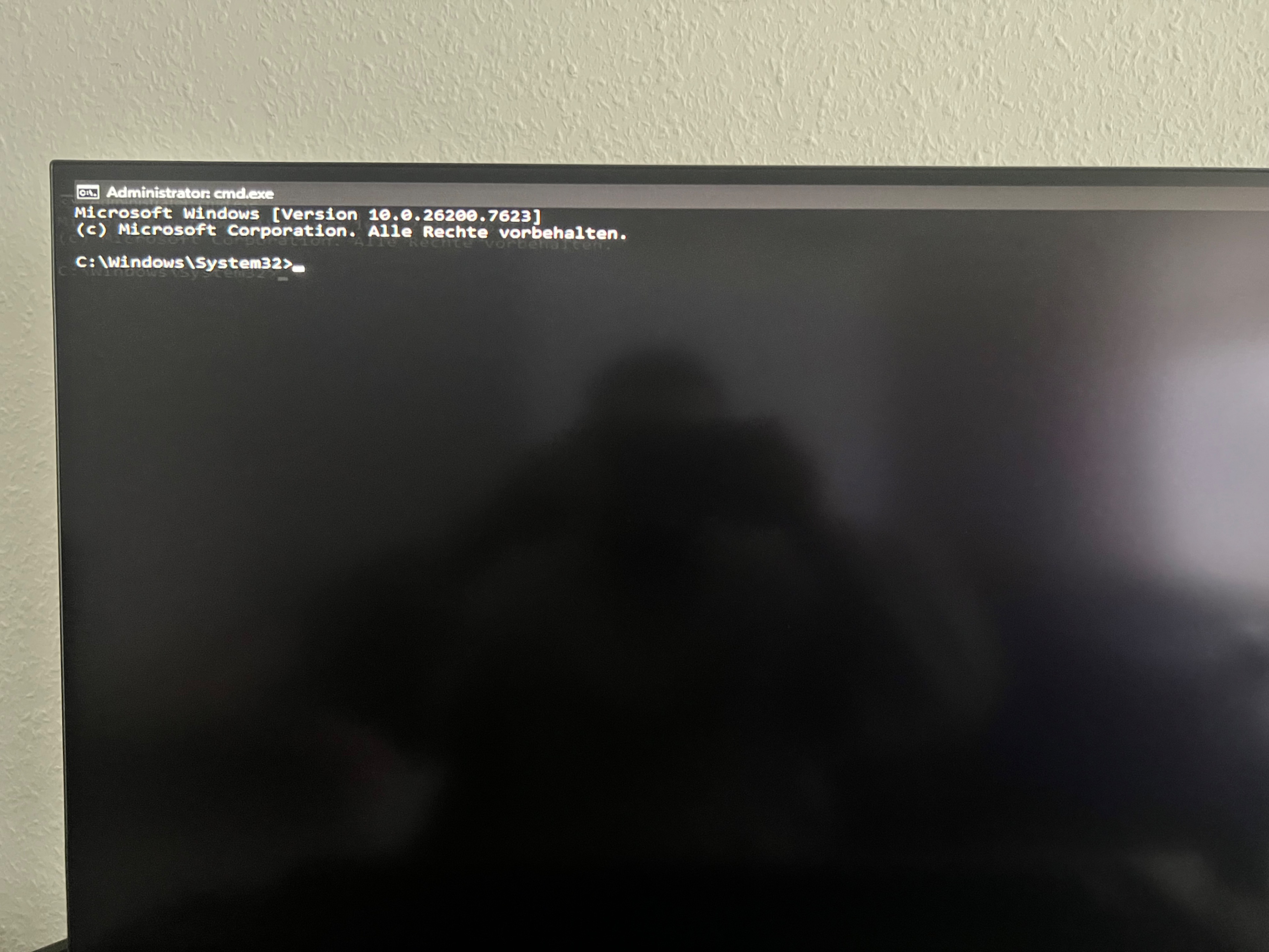

Hier soll ich das Command eingeben?
Das ist jetzt der Abgesicherte Modus mit Eingabeaufforderung
Wo bin ich hier schrieb:
vermutlich reicht der Command alleine nicht - besser die Anleitung durchgehen)
Der Command hat tatsächlich nicht geholfen

Ja, tut es. Direkt danach öffnet sich sofort der blaue Bildschirm.

dann wähle dort in den Menüs "erweitere Optionen" aus, dann solltest du Updates deinstallieren können

Gut dann geh in den abgesicherten Modus und führe in cmd als admin folgende befehle aus sfc /scannow und chkdsk c: /r /f
Option 6 aus deinem Screenshot
