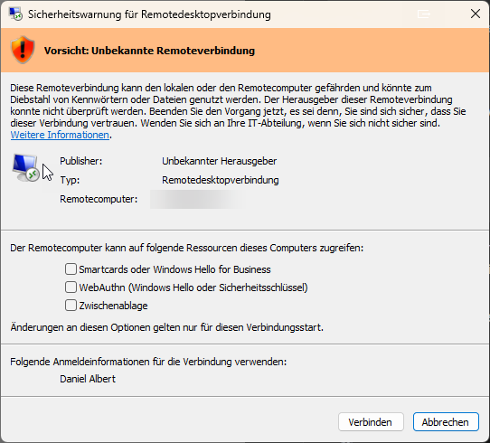

Hallo, seit einem Update erhalte ich beim öffnen meines RDP Zugang innerhalb meines Netzwerkes diese Meldung.
Ich finde aber keinen Punkt wie ich diese abstellen kann. Gibt es da einen Trick ?

Kann man (vorerst) nur per Registry-Eintrag ändern. Soll aber laut MS demnächst aber dann nicht mehr abschaltbar sein...
Ist ein Feature von Microsofts letztem Update, welches RDP-Phishing verhindern soll.
Bastel da auch gerade dran rum. Registry und Selfsigned-Zertifikate läuft alles nur so semi.
Direkter Aufruf der mstsc.exe und dann verbinden, dann kommt die Abfrage nicht und er nimmt die letzten Einstellungen. Da bastel ich grad dran rum
RDP File signieren, dann hast du Ruhe. Die Meldung ist normal, wenn du es nicht signierst. ;)

@Chris_75 wenn du es richtig machst nicht. Bzw sieht die Meldung dann anders aus.
Chris_75 schrieb:
Tja ich verwende signierte Dateien, Meldung kommt trotzdem ...
Wie alt ist die Datei bzw. Verknüpfung?
1. CA Cert importieren
2. gpedit.msc: Computerkonfiguration->Adm. Vorlagen->Windows-Komponenten->Remotedesktopdienste->Remotedesktopverbindungs-Client->SHA1-Fingerabdrücke von Zertifikaten angeben...
Hier dann den Fingerprint des Zertifikats angeben, mit dem du die .rdp-Dateien signiert hast.
Das mit importieren des öffentlichen Zertifikats hatte ich auf einem Testrechner probiert, das klappt, ist halt schwierig bzw. unmöglich das für < 300 Kunden automatisiert auszurollen.
Fazit @prayhe: Nur Signieren reicht nicht.
Schon klar, deswegen meinte ich ja dass es funktioniert, wenn man richtig vorgeht. Hab es ja selbst schon durchgeführt :)

Die Meldung lässt sich mit einer Änderung in der Registry deaktivieren:
Computerkonfiguration/Einstellungen/Windows-Einstellungen/Registrierung/“Neues Registrierungselement erstellen“
Aktion: Erstellen (nicht aktualisieren!, der Eintrag ist unter W11 nicht vorhanden!)
Struktur: HKEY_LOCAL_MACHINE
Schlüsselpfad: SOFTWARE\Policies\Microsoft\Windows NT\Terminal Services\Client
Werttyp: REG_DWORD
Wertdaten: 1
Basis: Hexadezimal
Habe ich bei mir in der Firma gemacht. -> keine Probleme
Reaktionen: Daniel Albert
