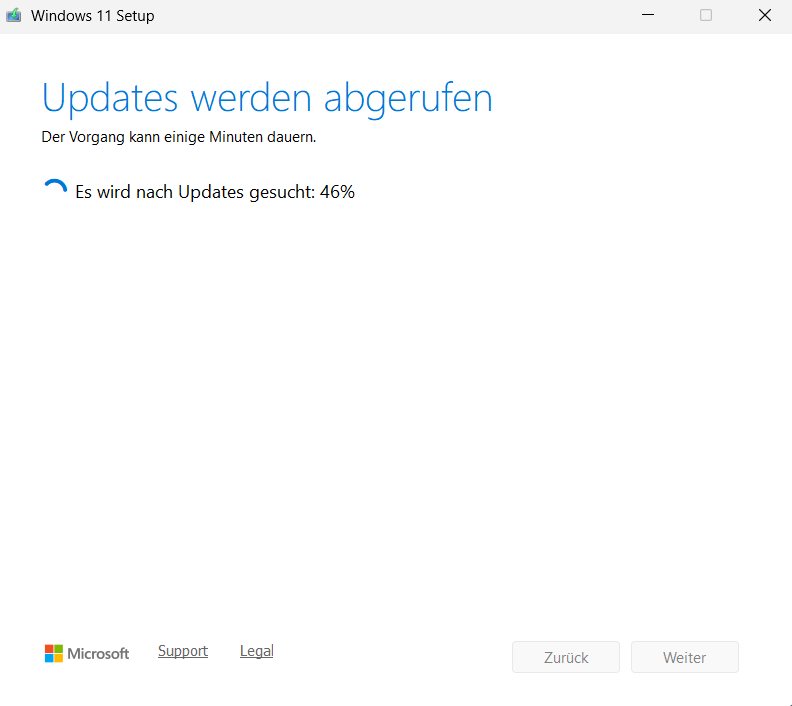

Bin gestern nicht mehr dazu gekommen das In-Place Update zu machen. Hab dann heute morgen nach Guide das Upate mit Win11 26H2 gestartet. Wenn ich dann beim inplace Update direkt Updates und Treiber mitladen wollte ist die Suche nach Updates immer bei 46% stehen geblieben, auch längeres warten (30 min +) hat nichts geholfen, hab die ISO auch nochmal neu runtergeladen aber es hat nichts geholfen.
Also wird nun ohne Installiert und hoffe mal darauf das die Updates nachher wieder gehen.
Ich melde mich dann nochmal wenn das Inplace Update fertig ist.

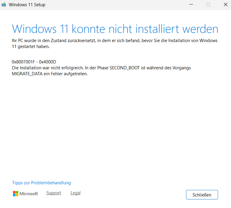

So, habe das Update nun durchgeführt.... und hat leider nicht geklappt.
Noch jemand eine Idee? Langsam ist es echt frustrierend.

Das wird schwierig, denn da muss die
file:///C:/Windows/WinSxS/migration.xml
bereinigt werden, um nicht migrationsfähige Elemente vom Upgrade auszuschließen.
