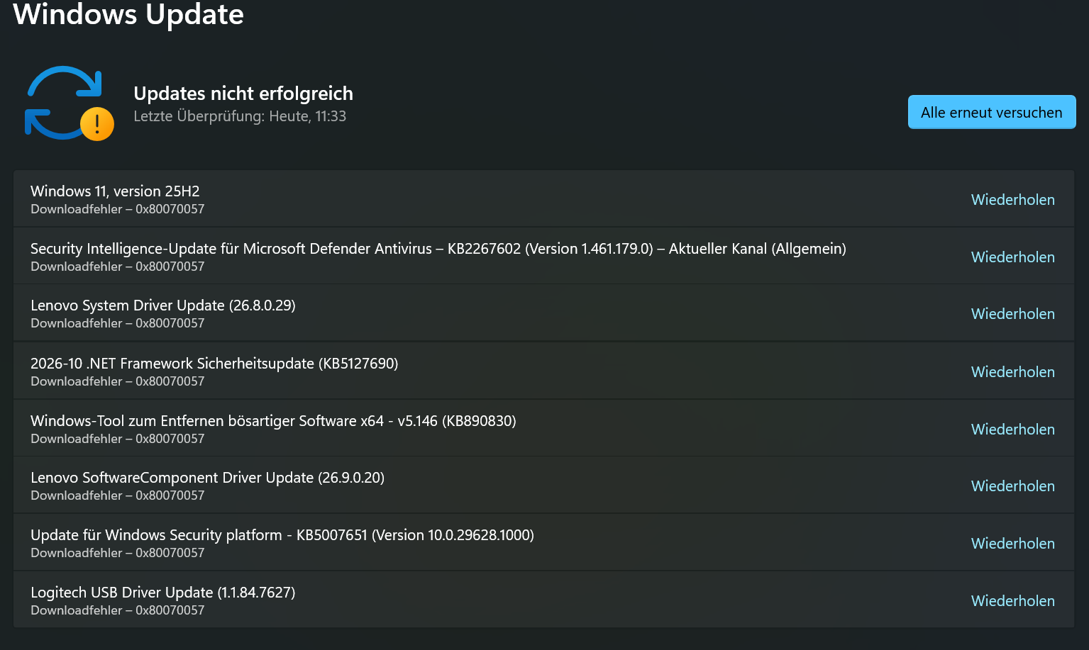

Hallo, ich kann seit längerem keine Windows Updates mehr installieren. Ich erhalte immer die Meldung "Downloadfehler – 0x80070057"
Das Problem scheint wohl schon länger zu bestehen, beim stöbern in den Einstellungen scheint das letzte erfolgreiche Update 24H2 im Februar 2025 zu sein, womit mein System mit fehlender Sicherheitsupdates recht unsicher sein sollte.
Zur Hardware: Ich besitze einen Lenovo Legion 5 Laptop mit AMD 6800H CPU und mobile Nvidia 3070 GPU
Die automatisierte Windows Update Diagnose konnte nicht durchgeführt werden. Bin jetzt etwas ratlos wie ich die Updates installieren soll. Würde ungern den Laptop komplett neu aufsetzen. Welche Möglichkeiten gibt es zur Behebung? Danke schonmal im Voraus.

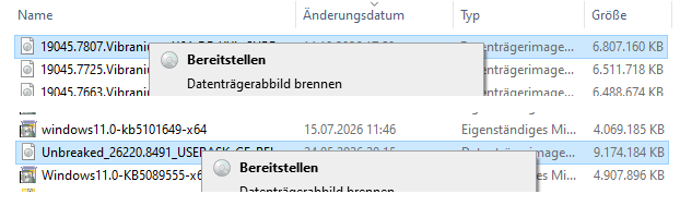

Einfach rechte Maustate auf die ISO und Bereitstellen anklicken, dann wird ein Laufwerk mit der Installations-CD angezeigt, dann Setup starten lassen.

@werkam Genau so eben nicht machen!!! Der Laufwerksmount überlebt einen Reboot nicht, und so kann die Installation nicht nach dem Reboot weitermachen.

@nutrix Hast du zu dieser Aussage eine Quelle, denn das Inplace Upgrate kopiert eigentlich zuerst alle benötigten Dateien in ein temporäres Verzeichnis, weshalb das Medium nach einem Neustart nicht mehr gebraucht wird.
Bei mir hat es immer funktioniert, seitdem ich die Installationen "Inplace-Upgrade".
Siehe auch Post 14
Eine eigene Erfahrung, als einem Inplace-Upgrade mit Windows 10 vor Jahren dieser immer mit Fehler abbrach, weil er nicht auf das ursprüngliche Medium im Laufwerk nach dem Reboot zugreifen konnte. Seitdem mache ich das nur noch so. Es kann natürlich sein, daß dieses Verhalten verändert wurde.
Reaktionen: Spawn182
Ist gefixed worden. Habe die letzten Inplace-Upgrade nur noch per ISO-Doppelklick gemacht und das hat immer funktioniert. Soweit ich weiß, entpackt das Setup die Datein sowieso auf die C-Platte. Bei nem Reboot wird die gemountete ISO dann nicht mehr gebaucht. Aber ja, kann mich noch erinnern, dass es da mal Probleme mit ner älteren Win 10-Version gab.
Edit: Mich deucht, das betraf nur ISOs, die auf externen Datenträgern wie USB-Sticks lagen. ISOs auf lokalen, internen Datenträgern sollten eh funktionieren.
Reaktionen: Spawn182 und nutrix
Bei mir lag die ISO auf einer internen Festplatte bzw. SSD. Danke, wieder was gelernt.
Reaktionen: cartridge_case
