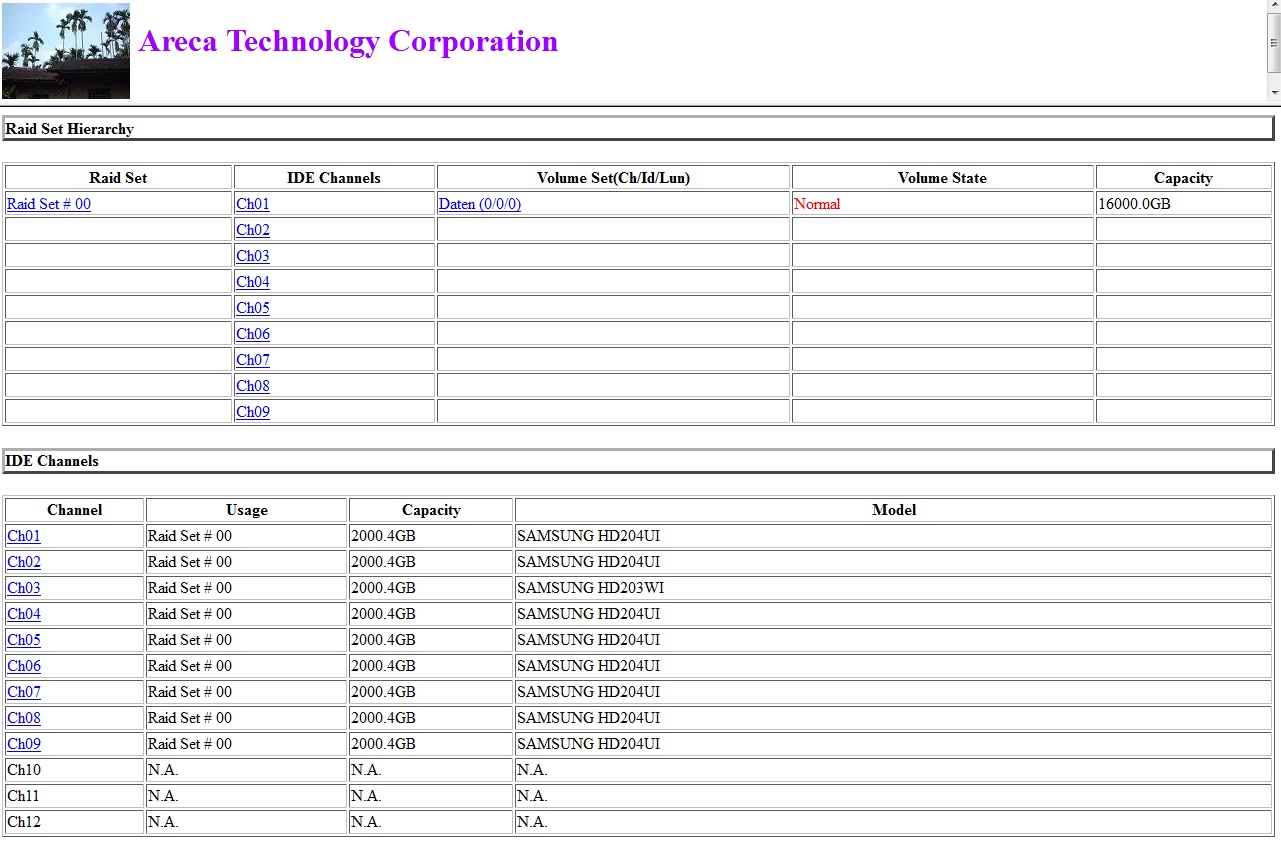

Konfiguration: Areca ARC 1230 Controller mit 9x2TB in einem Raid5 (https://www.computerbase.de/forum/attachments/raid_set-0-jpg.245160/)
Habe mir Win7 neu installiert, den Raid Treiber gelanden, Partition war da wie vorher: NTFS 14,5TB (15999280205824 Bytes)

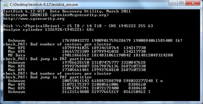

Habe dann einen Scan mit Testdisk (Version 6.12 März 2011) gemacht, leider erfolglos mit Deeper Search hat er dann die Partition gefunden kann aber die Files nicht anzeigen: Support for this filesystem hasn't been enable during compilation.
Ich glaube dass die Platte Richtig erkannt wurde: \\.\PhysicalDrive1 - 15 TB / 14 TiB - CHS 1945222 255 63
Danach habe ich einmahl zuviel q gedrückt und war wieder am Anfang nun ist es beim 2. Anlauf für einen Deeper Scan, bin jedoch nicht so Optimistisch da ganz viele komische Partitionen angezeigt werden (https://www.computerbase.de/forum/attachments/testdisk-suche-jpg.245161/)
Leider dauert ein kompletter Suchlauf immer 3 Tage

Puh, blöder Fehler - sieht nach einem Proware Storage aus. Das RAID Set 0 scheint ja noch komplett zu sein, hast du nur eine LUN auf dem RAID Set angelegt?
Wie ist das Storage angebunden? Es ist doch sicherlich ein externes Storage mit iSCSI oder FC? Oder per SAS angebunden? Hast du schon mal versucht, die LUN an einem anderen PC oder Server anzubinden?
Weiß ja nicht wie wichtig die Daten sind, aber hier würde ich vielleicht mal beim Support anrufen. Die könnten noch was retten.
Würde erstmal ne Ubuntu CD/USB machen und die reinschmeißen und schauen was unter "Laufwerksverwaltung" steht und davon nen Screen machen.
Im nachhinein ist man immer schlauer :-)
Jep nur eine LUN
Nei ist ein Areca ARC1230
Ich Lasse erst einmahl noch den Scan fertig laufen dauert noch ca 26H
Es ist ein PCI x8 Controlle direkt am Mainboard des PC's angebunden, also dort scheint das Problem ja sowieso nicht zu liegen, das Problem ist ja die Partition die weg ist ich nehme an wegen checkdisk oder dem resetten. das Raid funktioniert sonst einwandfrei.
