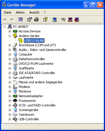

Na die Netzwerkkarte, welcher der Treiber fehlt? Wenn die keinen Treiber hat, wird sie mit einem gelben Symbol mit Frage- oder Ausrufezeichen aufgelistet. (Bsp: s.u.)
Wenn im Geräte Manager keine solche ist, sollte die Netzwerkkarte erkannt sein.
Wenn im Geräte Manager allerdings gar nichts ist, dann hast du ganz andere Probleme.
Ohne sonstige Informationen zu deinem System können wir sonst auch nicht helfen.

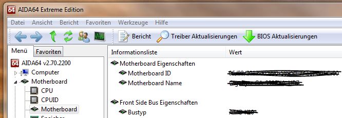

Habe zwar keine Everest aber bei AIDA64 sieht das wie auf dem Bild aus.
