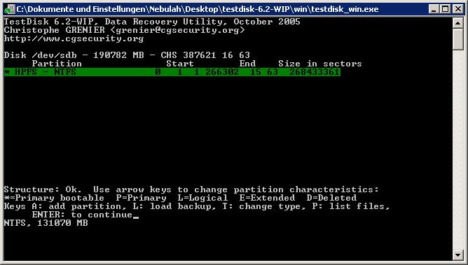

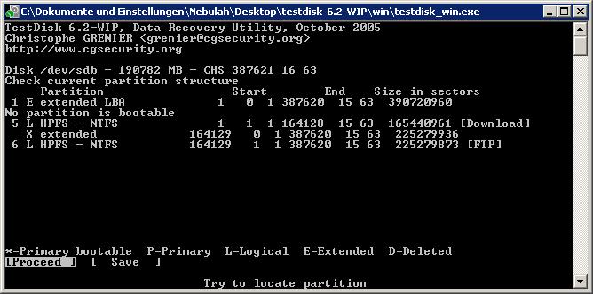

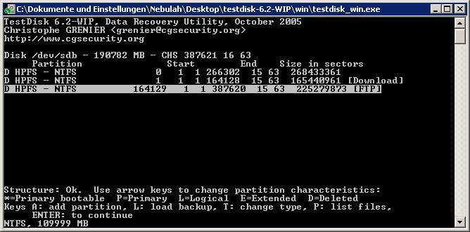

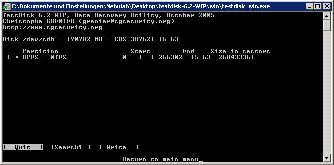

Hier schonmal die ersten beiden Screenies.
edit: so, er is fertig...

Teile mir mal mit um welche Partition es sich handelt.
Es wird eine primär aktive gefunden mit ca. 128 GB.
Ansonsten sind da noch Download und FTP.
Teile mal mit welche beschädigt ist und du wiederbrauchst.
Geht dann mit Diagnose weiter ob die in Ordnúng ist.
Markiere die mal.
teile mir dann mit was am Screen ganz unten in der letzten Zeile steht.
Ähnlich NTFS, Größe oder NTFS found using backup sector.
Drücke dann mal p auf der Tastatur und schaue ob es deine Daten anzeigt oder einen Fehler.
Teile es mal mit.
Viele Grüße
Fiona

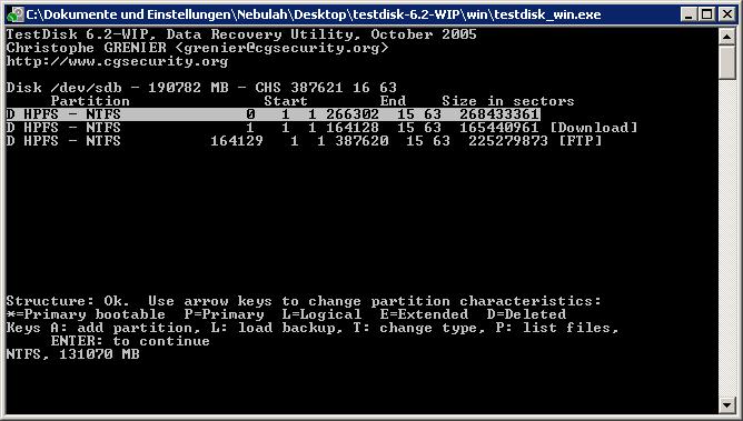

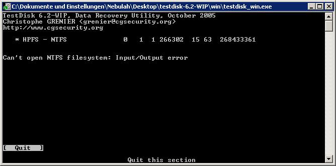

so, das teilt er mir mit.....
War sicherlich ein Mißverständnis. :rolleyes:
Mit der obersten Partition kann ich nichts anfangen.
Mache es daher mal mit der FTP-Partition.
nebulahfrost schrieb:
Markiere die mal.
Teile es mal mit.
Teile es mir nur mit.
Viele Grüße
Fiona
Nein das war deine oberste Partition.
Die hat auch kein Label (Volumen).
Habe gerade gesehen, du hast schon mit Enter bestätigt gehabt.
Jetzt bist du auch bereits ein Schritt zu weit, da du mit Enter bestätigt hast.
Gehe daher nochmal auf Search und lasse es laufen.
Dann kommt auch deine FTP-Partition wieder.
Wiederhole es bitte.
Mache das gleich auch für die Download-Partition.
Die erste ganz oben kannst du in Ruhe lassen.
Teile es mit.
Viele Grüße
Fiona

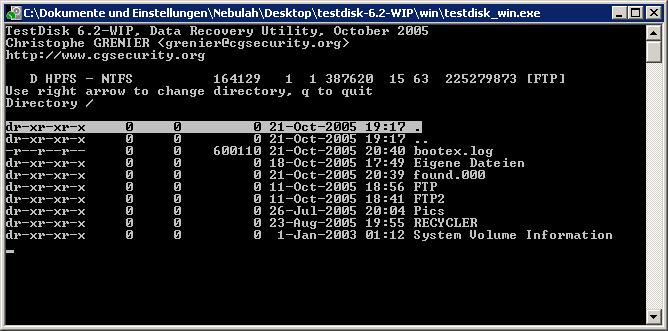

ok, diesmal wars richtig hoff ich. das dateisystem zeigt er an ohne probleme.

Die Infos von deiner Download-Partition fehlen.
Da ich keine Infos habe muß ich mal Bootsektorinfos für den Fall mitgeben.
Auch solltest du dort p drücken.
Ich denke das du die Download-Partition mit wiederherstellen möchtest.
Die primäre ohne Label Volumen geht nicht da die sich mit der Download und FTP-Partition überlappt.
Es können keine zwei Partitionen denselben Speicherplatz benutzen.
Setze mal deine beiden Partition Download und FTP mit dem Links oder Rechts-Pfeil auf der Tastatur von D auf L (für logisches Laufwerk).
Die obere bitte in Ruhe lassen!
Bestätige dann einfach mit Enter.
Gehe auf [Write].
Bestätige da mit Enter und y.
Wenn bei einer Partition der Bootsektor defekt sein sollte, kann ein Menü Boot kommen.
Gehe dann auf [Backup BS].
Bestätige Enter und y.
Der wird dann repariert angezeigt.
Beende Testdisk und starte den Computer neu.
Wenn chkdsk bei Systemstart kommen will, beende chkdsk erstmal.
Geht innerhalb von 10 Sekunden durch beliebigen Tastendruck.
Teile es mit.
Viele Grüße
Fiona

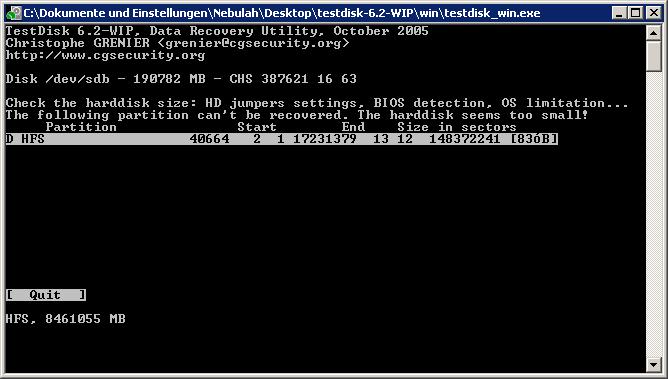

so. hab wie du es gesagt hast die download und ftp partitionen auf L umgestellt, gespeichert und neugestartet. hat sich leider nix getan. immernoch dasselbe problem.

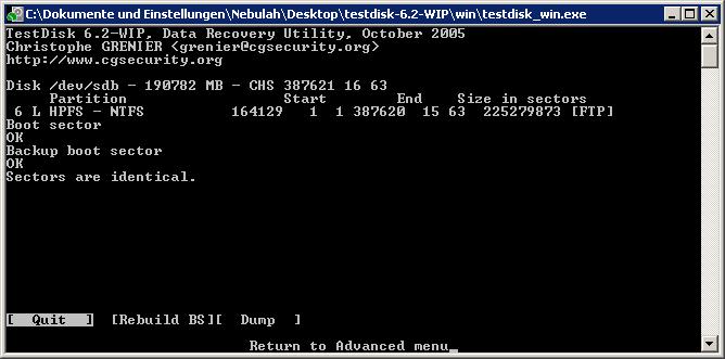

Starte Testdisk, wähle die Festplatte und gehe auf das Menü Advanced.
Wähle die FTP-Partition und bestätige mal bei Boot.
Setze mir einen Screenshot.
