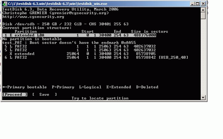

Während das Testdisk den "search" durchführt mal
eine Frage:
Bei meinem ersten Bild anbei zeigt er mir die Partition, die funktioniert (USB_250_40).
Wenn ich dann einfach ENTER drücke, kümmert sich das Testdisk quasi nur noch um die
Partition, mit der ich keinen Ärger habe (die oben genannte).
Im ersten Bildschirm taucht jedoch die Nummer 5 bzw. 6 auf und ist viel grösser und
somit sicher die, die ich suche. Muss ich am Anfang mit den Pfeiltasten von der 1 auf die
5 oder 6 und dann Proceed auswählen ?
Die erweiterte Suche läuft noch aber ich sende bereits mal 2 Bilder mit ...
Vielen Dank und hoffentlich ist es nicht so schlimm ?!

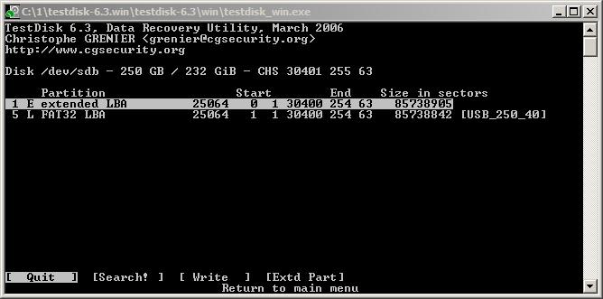

Hallo Fiona,
sooo ... es sieht wie folgt aus (auch meine 200er Partition wird angezeigt) das ich wenn ich
wie von Dir vorgeschlagen die Partition auswähle und P drücke, meine Verzeichnisse angezeigt bekomme ...
Und nun ?
Grafik anbei !

Komisch! Hier war in der Gegend gerade Stromausfall! :eek:
Da ist wie beschrieben der Bootsektor defekt.
Ich gehe von deinem letzten Screen nach der tieferen Suche aus.
Ist dieser hier;
https://www.computerbase.de/forum/attachments/screen4-jpg.45405/
Bestätige da mit Enter.
Gehe auf Write und bestätige mit Enter, y und OK.
Dann kommt ein Menü Boot.
Bestätige dort bei [Backup BS] auch mit Enter, y und OK.
Beende Testdisk und starte den Computer neu.
Achte auf chkdsk.
Wenn Autochk bei Systemstart kommt beende es.
Geht normal innerhalb von 10 Sekunden durch beliebigen Tastendruck.
Teile es mit.
