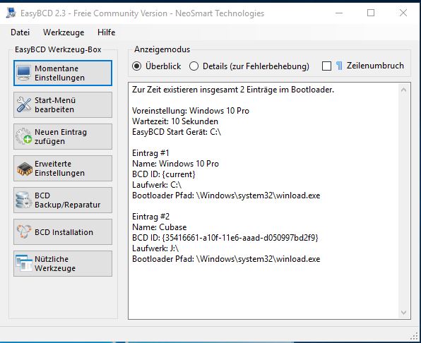

Selbst mit EsayBCD geht es nicht und er findet dann den Pfad der Startdateien nicht. Das Hauptsystem geht einwandfrei.
Das Laufwerk mit dem zweiten System ist unter Windows Laufwerk J:
Also habe ich in EasyBCD auch J ausgewählt, beim booten dann die Meldung, dass er winload.exe nicht finden kann!

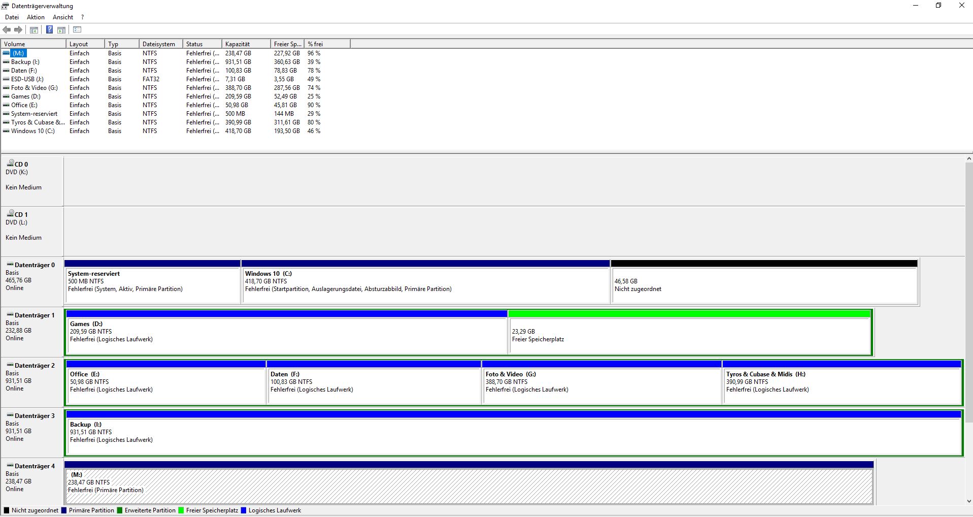

Zu den Platten.
Datenträger 0 auch c: - SSD - Altes Hauptsystem (läuft)
Datenträger 1 HDD
Datenträger 2 HDD
Datenträger 3 HDD

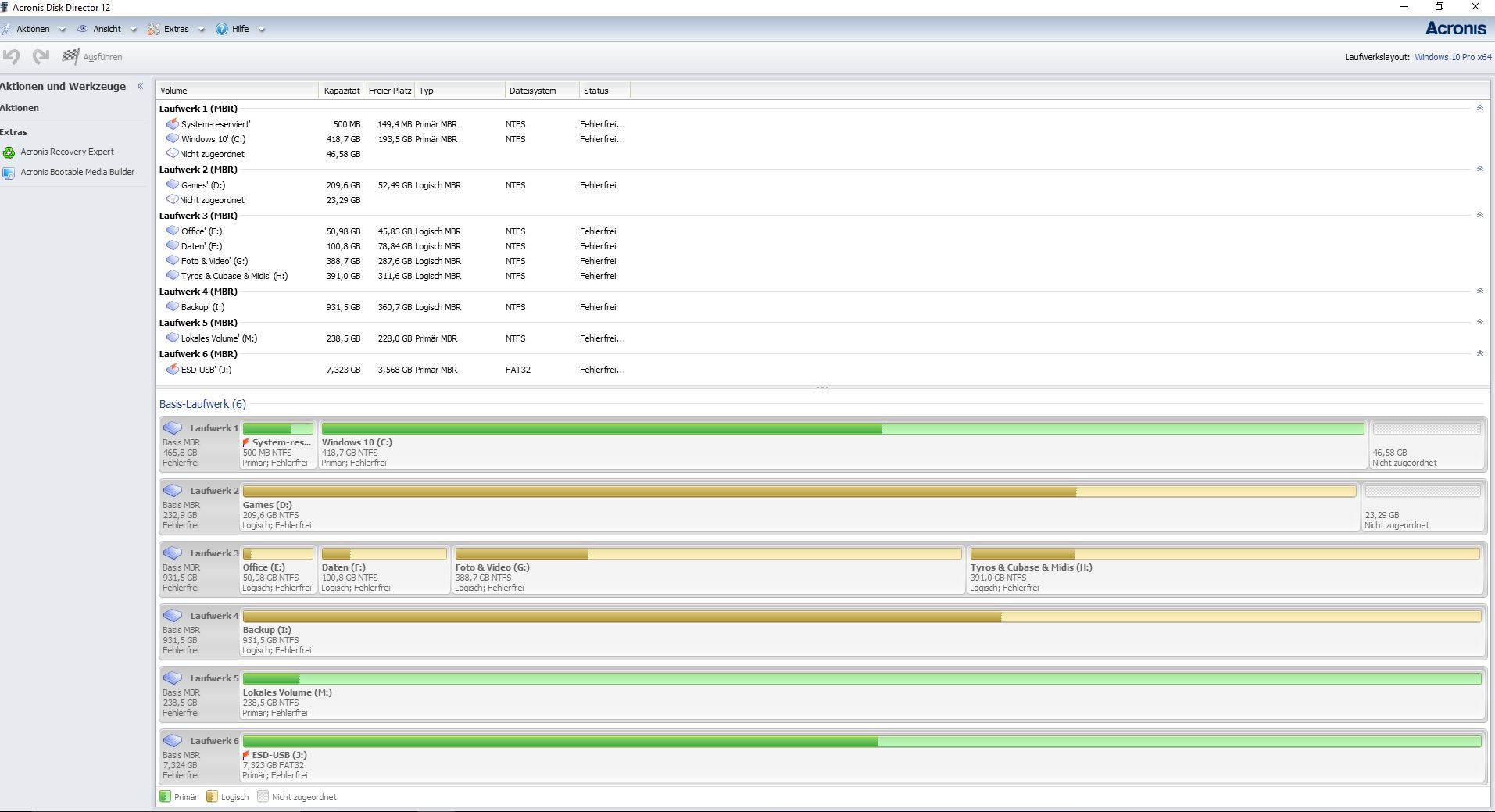

Datenträger 4 SSD und dort ist das zweite Windows drauf, was nicht bootet, egal wie ich vorgehe.

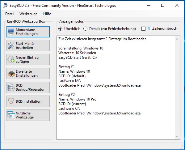

Als Anhang EasyBCD Einstellungen, Acronis Disk und eben Datenträgerverwaltung Windows.

Jetzt booten zwar beide Systeme aber ich habe jetzt 3 Einträge im Bootmenü, obwohl im im EasyBCD nur 2 sehe.
Das alte Windows ist 2 mal aufgelistet. Habe schon mit fixmbr usw. probiert, bringt nichts.
Wie bekomme ich den 3. raus?
Nachtrag:
Auch der zweite Eintrag ist erledigt. Habe einfach im EasyBCD alles gelöscht und neu erstellt.
