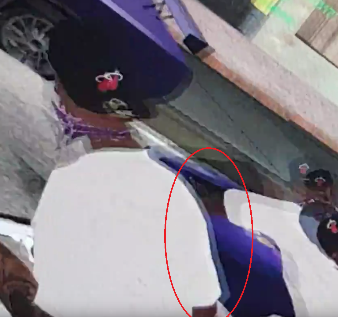

ich habe mir einen Monitor gekauft (Acer Predator GN246HLBbid 61 cm (24 Zoll) Monitor (VGA, DVI, HDMI, 1ms Reaktionszeit)),
aber ich habe ein Problem. Mir ist ein Nachziehen?? aufgefallen oder etwas, was so aussieht.
Video : https://www.youtube.com/watch?v=kl7lPEvqLtQ
(Und ja, es ist GTA SA XD)
Bei CSGO ist das selbe Problem
Meine Grafikkarte : GTX 970

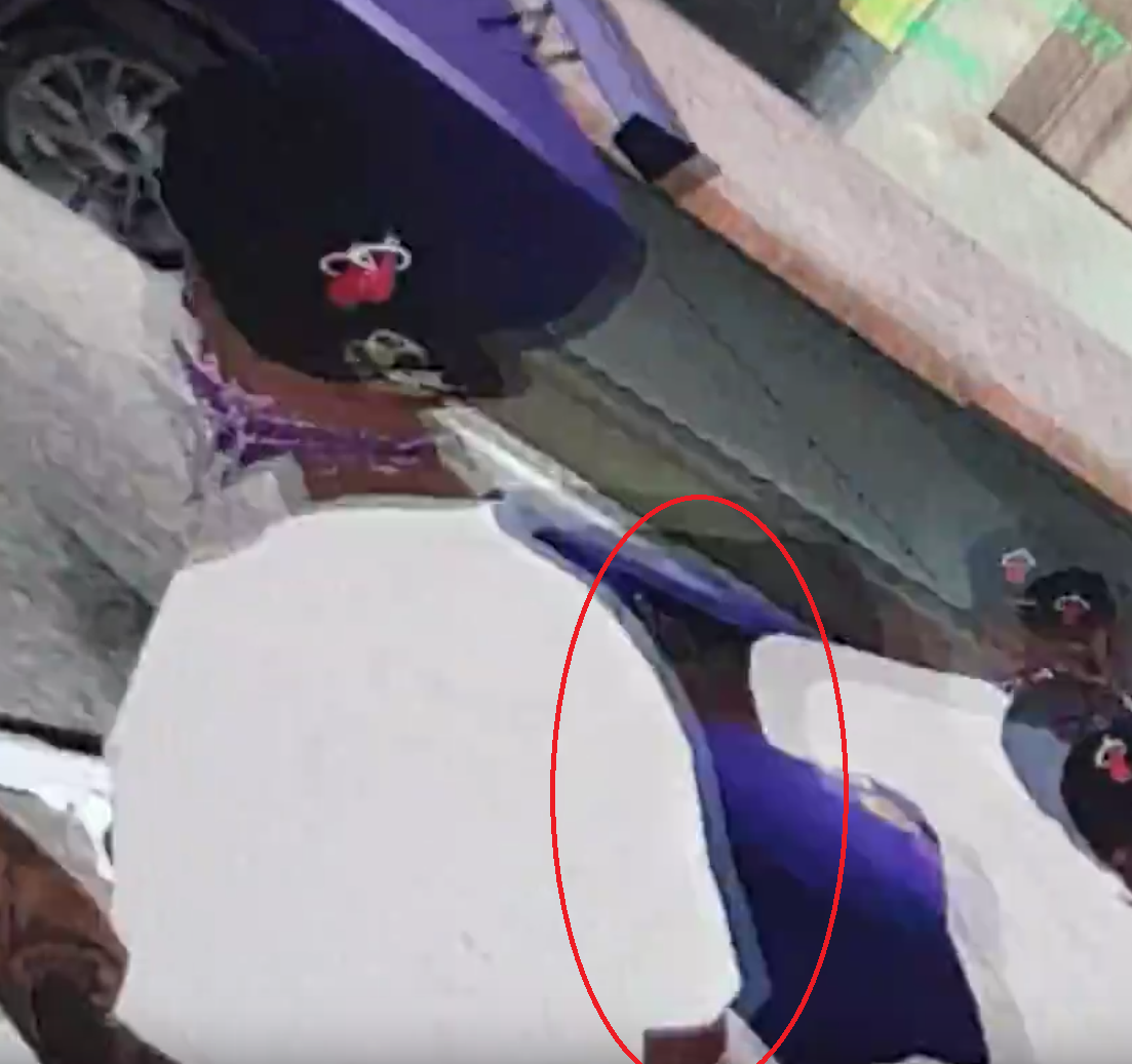

Bei Sekunde zwei, wenn ich wieder auf das Auto zu renne, dann erscheint so ein weißer Schatten beziehungsweise dann wird die Umrandung stark sichtbar, weil die sich mitzieht.
Bei meinem alten Bildschirm 60Hz, war das nicht so.

Also wenn ich das Video auf 0,25 verlangsame seh ich so ein weißen Schatten.
Am Zaun sieht man etwas von einem Verwischen/Nachziehen der Texturen, würd ich jetzt aber beim Spielen selber eher weniger sehen.
Man muss aber sehr genau hinschauen um das bei einem schnellen Spiel wie csgo noch zu sehen.
Musst du evtl einen Overdrive-Modus aktivieren oder sowas?
Solch ein leichten weißen Schatten beim T-Shirt erkenne ich bei der extremen Verlangsamung auch, aber ich konnte mir nicht vorstellen, dass das das Problem ist... sieht so harmlos aus.
er meint das:

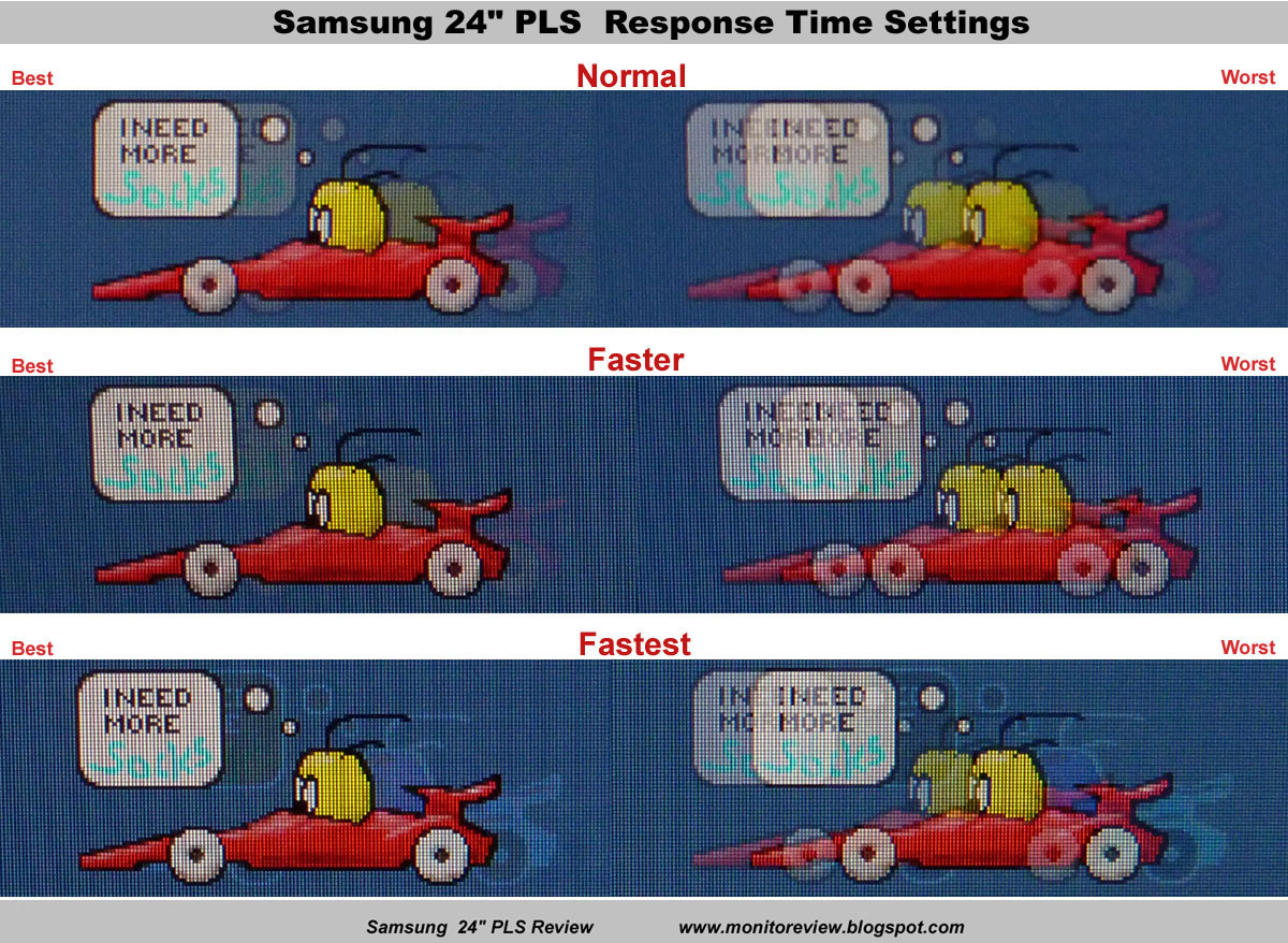

"Damit die angelegte Spannung nicht zu stark - oder zu schwach - ist, muss bei jedem neuen TFT mit Overdrive-Technologie vorher genau berechnet werden, wie lange die Flüssigkristalle für die Farbwechsel benötigen. Ist die Spannung nämlich zu stark und die Flüssigkristalle drehen zu weit, sieht man auch eine Art von Schlieren - den so genannten "Korona"-Effekt. "
Tja damit leben oder sich vorher schlau machen und kein Müll kaufen:)
Vielleicht mal "Overdrive" auf "high" stellen falls es sowas gibt. Ansonsten schauen, ob das evtl. durch den NVIDIA-Treiber abgestellt wurde. Anleitung des Monitors gibt es auf der Webseite, bitte downloaden und gründlich durchlesen.
Ansonsten gibt es noch ein nettes Testprogramm Namens PixPerAn : klick. Da kann man testen, wie stark die Nachzieheffekte sind. Das ist das Programm mit dem Rennfahrer in Gelb
OD kann nicht gereglt werden steht oben da also muss er damit leben oder sich nen anderen kaufen.
Ob 60Hz oder 144Hz beides zeigt starke Überschwinger.
