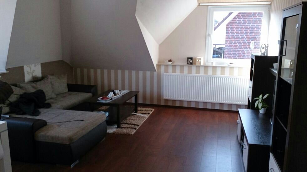

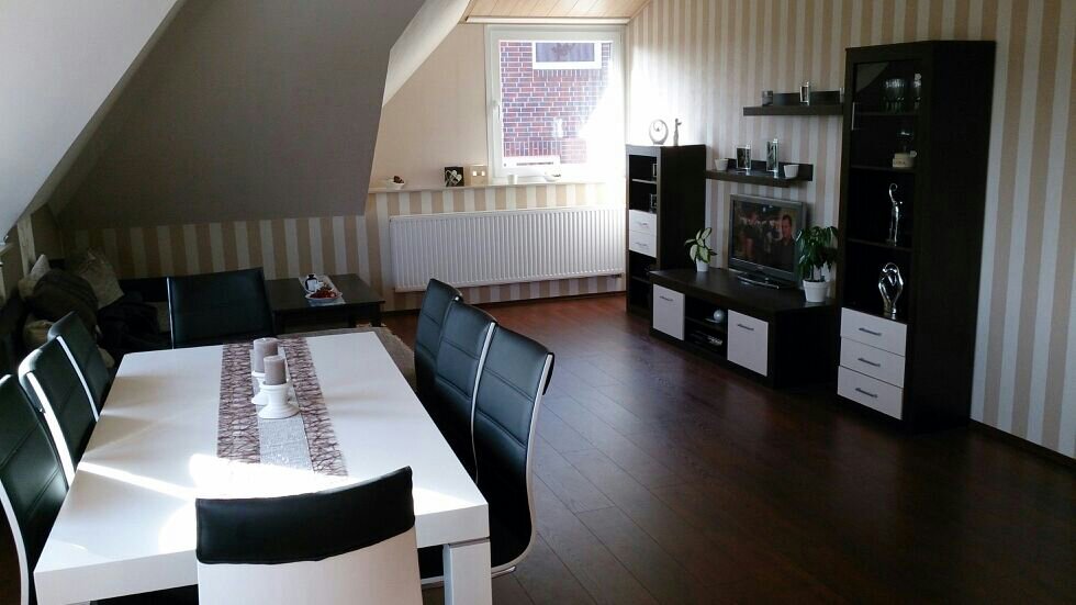

So hier sind ein paar Bilderchen wo sie hin sollen
also da wo das Unkraut grade neben dem Fernseher steht
Ich würde eher in Richtung Regallautsprecher gehen. Für Filme dann gerne noch mit Subwooferunterstützung. Würde ja ganz links neben die Wohnwand hinpassen.
