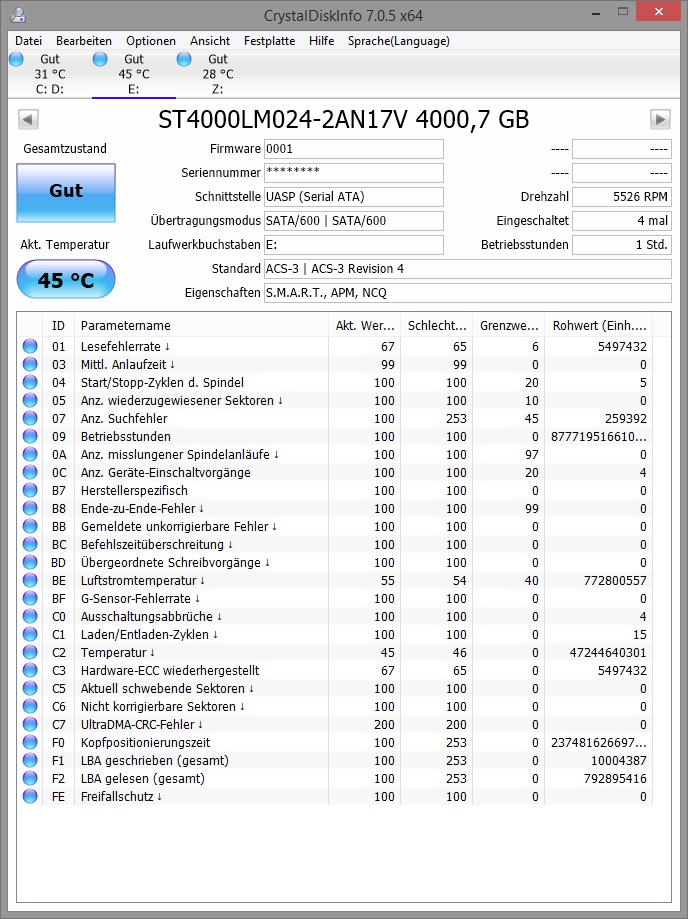

Habe gerade eine nagelneue Seagate 4TB Expansion 2.5 Zoll Festplatte bekommen. Allerdings sehen die Werte sehr komisch aus , hatte sowas noch bei keiner HDD.
Die HDD macht auch komische Walzgeräusche also kein Klackern.
Hat die Festplatte schon einen Transportschaden?

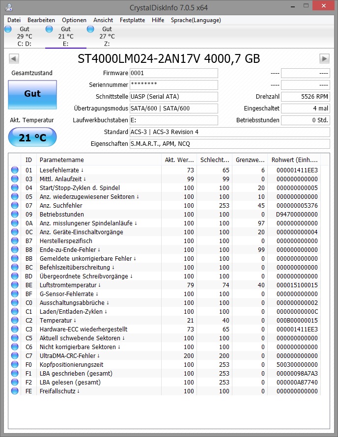

Aber warum sind die Werte Lesefehlrate und CRC Fehler so hoch?
Der Rohwert für die CRC-Fehler ist doch 0? Wie kommst du in dem Zusammenhang dann auf hoch?
Lesefehler & Suchfehler sind geteilt auszuwertende hexadezimale Rohwerte, erste 4 Stellen = Anzahl der Lese/Such-Fehler, lezte 8 Stellen Anzahl der Lese/Such-Vorgänge.
CRC Fehler: 0.
Entscheidend sind die ROHWERTE, die Anzahl der Fehler/Vorgänge/h (Ausgenommen Temperaturwerte). Der "Aktueller Wert" ist eine Zustandsbewertung vergleichbar mit Prozenten, wobei je nach Hersteller und ID der optimale Wert 100, 200 oder 253 beträgt.

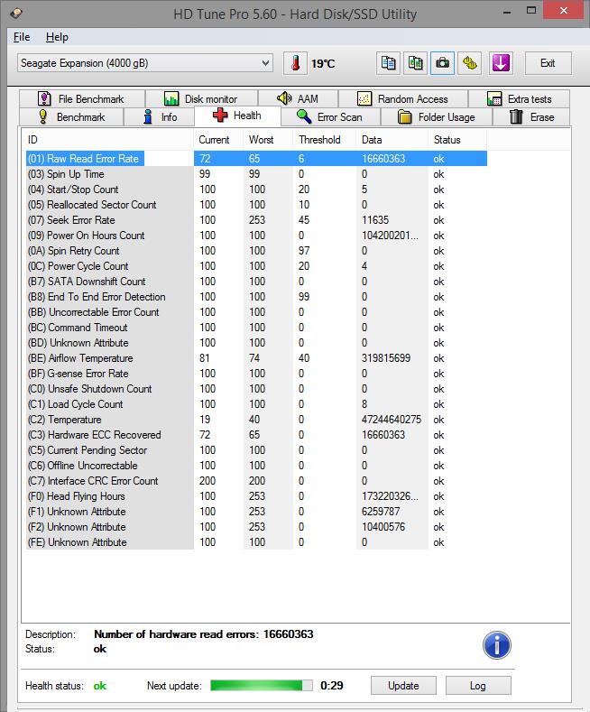

Und warum steigt der Wert Raw Error Read Rate?

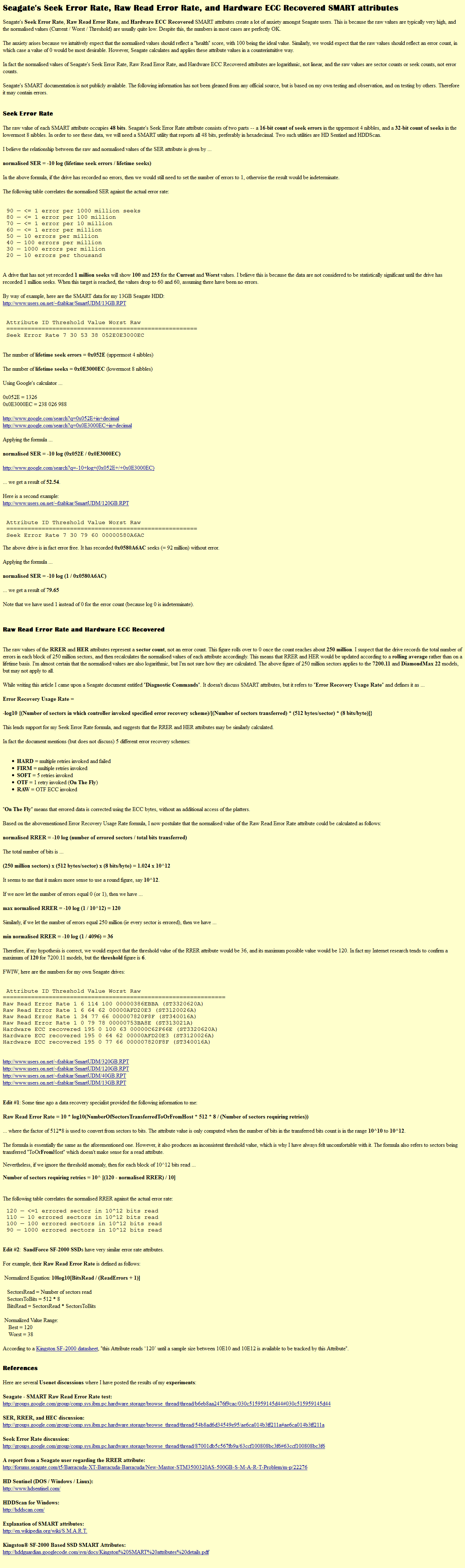

Weil für eine korrekte Beurteilung erst eine Bestimmte Anzahl an Lesevorgängen (bzw. Suchvorgängen) erfolgen muß:
