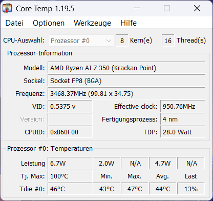

Hier mal ein Screenshot von Core Temp, falls das was hilft? (Ist nur ein Schuss von mir ins Blaue...) Sieht für mich als Laien nicht so aus, als müsste der Lüfter da stetig laufen, aber wissen tu ich es nicht.
