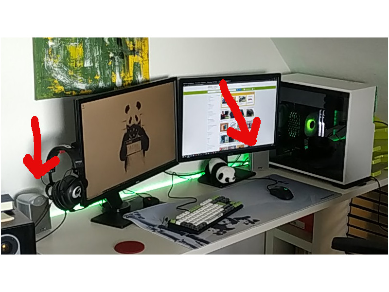

Dir ist klar, dass selbst die relativ kleinen lsr305 ungefähr in der Höhe identisch sind mit deinen Monitoren?
Ich habe es just gemessen. Ich wäre ca. 60cm entfernt von den beiden, wenn diese an der Wand sind.
Ich bräuchte einen breiteren Schreibtisch, dann wäre ich zumindest etwas weiter weg. Mir ist das klar, die Frage ist, inwiefern sich das negativ auswirken würde...
Ich glaube Du hast dir die falschen Boxen ins Visier genommen / es sind die kleinen neben den LCD-Monitoren, nicht die gestapelten :)
Steht im Zitatfeld und bezieht sich auf das Bild vom TE.
Soll ich es versuchen es dir zu erklären? - Aber vielleicht habe ich dich auch missverstanden
Die Lautsprecher auf dem Bild sind keine Lsr 305 sondern irgendwelche Yoghurtbecher. Du hast mich falsch verstanden.
Nein, habe ich anscheinend nicht.
Die von mir markierten sind a.W. die aktuell genutzten Boxen und sind in keiner Weise auch nur annähernd im Format der JBLs wie Du aber hier behauptet hattest (siehe Zitat!)
Will mich nicht streiten, wollte das nur richtigstellen.
Hat auch nie jemand behauptet, dass die Joghurtbecher so groß seien wie die lsr305.
Google mal nach dem Begriff Monitor, nicht nur nahfeldlautsprecher (was die Joghurtbecher nicht sind) werden so bezeichnet.
Calm down guys! :smokin:
Ich habe euch beide verstanden! :D
Mit Monitor meinte er meine Bildschirme. Die JBL sind ca. so hoch wie meine beiden Bildschirme. Deswegen dachte ich an eine Wandmontage, da fällt die Größe nicht ganz so stark ins Gewicht. Auf dem Schreibtisch ist dafür natürlich gar kein Platz.
