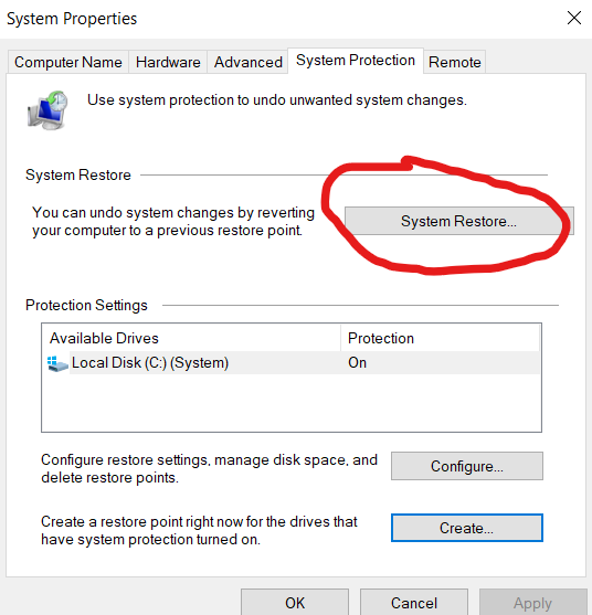

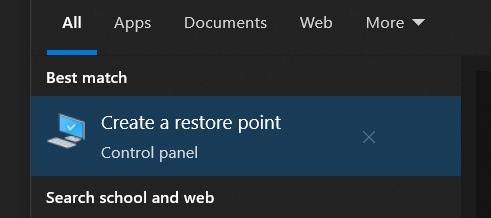

Und wenn du "Wiederherstellungspunkt eingibst, passiert ganz überraschenderweise folgendes (nur eben auf Deutsch):
Wow, man musste es wie angegeben nur unten links eingeben!
Mensch, wenn man ne halbe Stunde googelt wo unten links ist und nichts findet..
Die Screens hast du doch nicht von temporären, defekten Profil gemacht.
Wie man normal zu Wiederherstellungspunkt kommt, ist ja bekannt.
