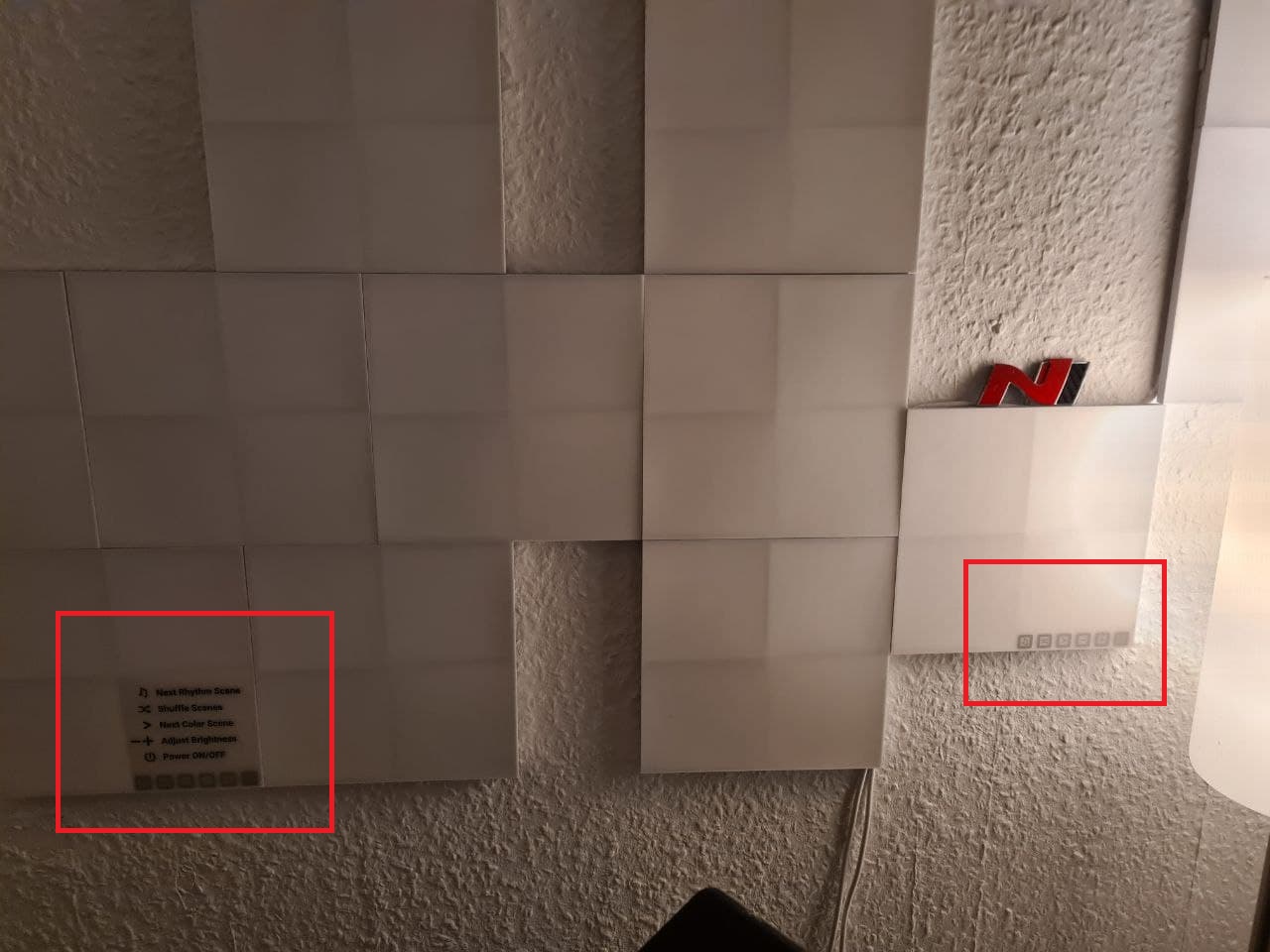

Habe schon länger die Canvas an der Wand hängen aber zzt machen die Probleme.
Hard Reset habe ich schon gemacht aber der Fehler liegt wohl an den beiden Steuereinheiten ^^
Es sind 2 Steuereinheiten verbaut und ich habe vergessen wie man die aktivert bzw deaktiviert.
Hab jetzt schon X mal die Anleitung durchgelesen aber nichts gefunden oder überlesen
Weiß jmd die Kombination zum De- bzw Aktivieren?
Danke
Hat sich erledigt! ...
Wenn Ihr Nanoleaf Canvas System mehr als ein Kontrollquadrat hat, ist es wichtig, eines davon in den Passivmodus zu versetzen, damit die Quadrate nur Befehle von einem der Kontrollquadrate erhalten.
Wenn Sie Ihre zusätzlichen Steuerquadrate in den Passivmodus versetzen, verhalten sie sich wie ein normales Quadrat und erhalten Befehle vom aktiven Steuerquadrat. Dadurch wird verhindert, dass sich mehrere Control Squares gegenseitig stören, wenn sie mit demselben System verbunden sind.
Bitte geben Sie diese Tastenfolge ein, um den Passivmodus für ein Control Square zu aktivieren:
(Power → + → -) x 3
Drücken Sie die Power-Taste, dann die +-Taste, dann die --Taste auf dem Control Square und wiederholen Sie diese Sequenz dreimal. "
Nur falls jmd das gleiche Problem mal bekommt
