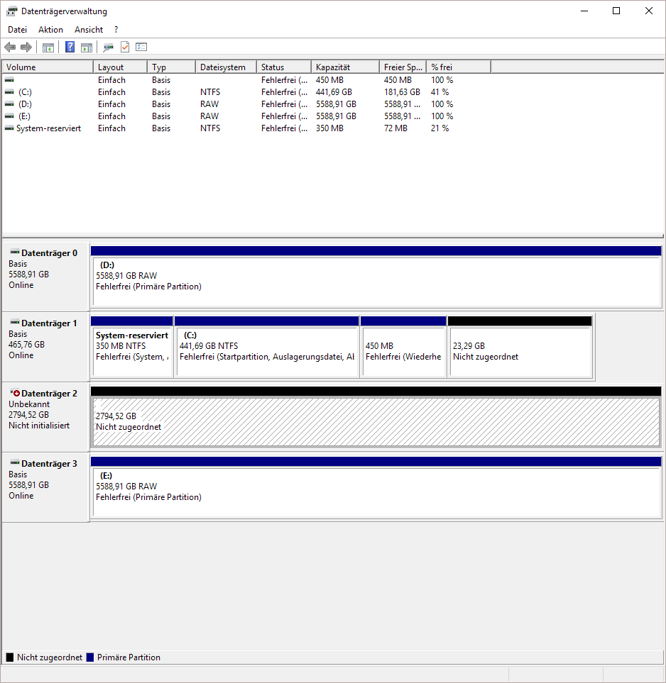

Hallo zusammen
Ich hatte ein defektes Mainboard und nun kann ich nicht mehr auf mein Raid zugreifen.
System: Windows 10
Raid 5: 3 Festplatten a 3 TB Western Digital RED Edition
Altes Mainboard: ASRock X99-M Extreme4
Neues Mainboard: ASUS X99-M WS
Im Anhang findet ihr einen Screenshot was die Datenträgerverwaltung anzeigt.
Datenträger 0 (D:) und Datenträger 3 (E:) zeigen beide 5588.91 GB an. Pro Platte sind es jedoch nur 3TB.
Datenträger 2 steht: "Nicht initialisiert" und der Bereich rechts steht: " Nicht zugeordnet"
Was ich machen könnte wäre diese zu initialisieren. Jedoch habe ich in einigen anderen Foren gelesen, dass nach einer initialisierung die Platte wieder neu Partitioniert werden muss. Alle 3 Platten haben Daten von ca 4.5 TB , das heisst es müsste einiges belegt sein...
Das System hat ein Freund von mir installiert und ich verstehe wenig von Raid.
Reine Spekulation, müssten alle 3 Festplatten nicht alle den gleichen Buchstaben-Pfad haben, da Sie ja zu einer virtuellen 6 TB Partition gemacht wurden?

Also du hast die RAID-5 Funktion des Mainboards genutzt? Dann hast du ein sog. FakeRAID (Der Begriff stammt aus der Linux-Welt). Zum Durchlesen:
https://help.ubuntu.com/community/FakeRaidHowto
http://skrypuch.com/raid/
Du musst dir entweder nochmal *exakt* das gleiche Mainboard wie vorher kaufen oder du versuchst dein Glück mit dmraid unter Linux. Ist aber kein Anfänger-Kram. Und vorher solltest du die drei Festplatten 1 zu 1 klonen.
rg88 schrieb:
Dass man die Platten nicht einfach vom einen Raid nicht einfach so auf einem anderen Mainboard weiterbetreiben kann, sollte wohl auch klar sein.
Das ist doch Unsinn, denn RAID Metadaten ändern sich kaum und man kann daher auch Chipsatz- und SW RAID sehr wohl übernehmen und auch bei HW-RAIDs muss es nicht genau der gleich Controller sein. Das Problem ist hier, dass die Platten wahrscheinlich im AHCI Modus gelaufen sind und dabei gehen gerade die Metadaten des RAIDs einzelner Platten kaputt. Man hätte erst den Intel RST Teiber installieren, dann den SATA Controller im UEFI auf den RAID Modus unstellen müssen und dann erst die Platten anschleißen solle.
Wenn der Intel RST Treiber noch nicht installiert wurde, könnte es noch mal gut gegangen sein. Alternativ könnte man das RAID auch unter Linux mit einem md SW RAID mounten, das unterstützt auch die Metadaten der Ontel RST Chipsatz RAIDs und wäre der von mit bevorzugte Weg.
