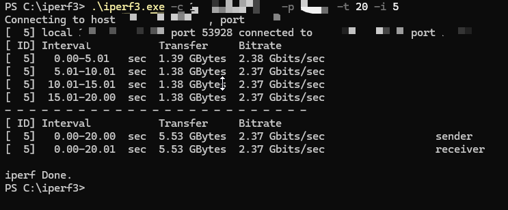

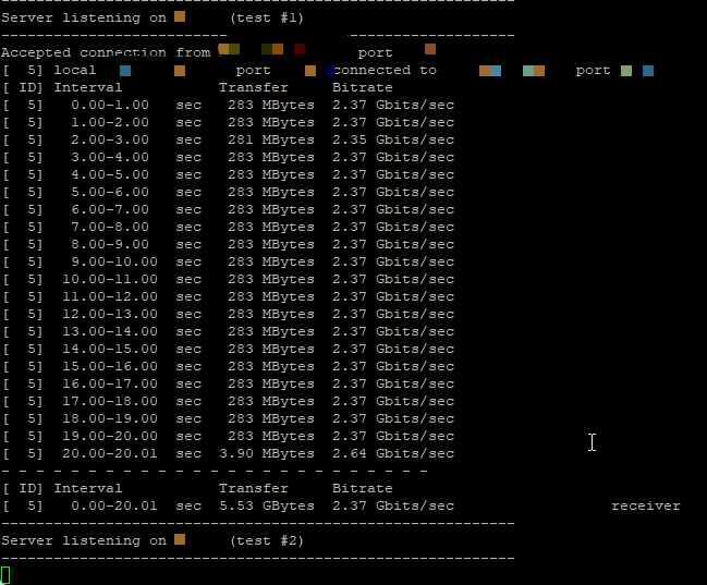

Mit meiner Synology und dem Adapter:
Meine verbauten HDDs konnten am Rechner angeschlossen bis 277 MB/s erreichen.

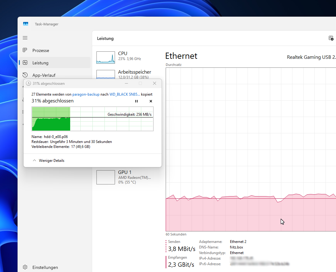

Kopiere ich mit 1GBit/s erreiche ich etwa 113 MB/s. Mit 2,5 GBit/s etwa 256 MB/s.

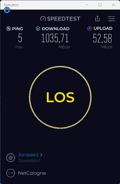

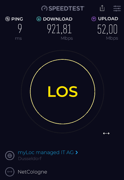

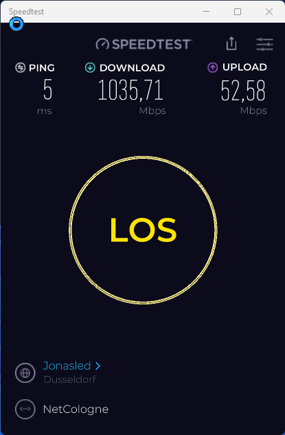

Das ist korrekt, denn in meinem Fall habe ich die Switch dazu ausgewählt und auch verbaut und unser Router kann auf einem Port auch 2,5 GBit/s. Wobei der Router hier nicht von Bedeutung ist, da unser Netzwerk über die Switch laufen.
Der Router kommt erst mit unserer 1000 MBit/s Bandbreite mit ins Spiel.
