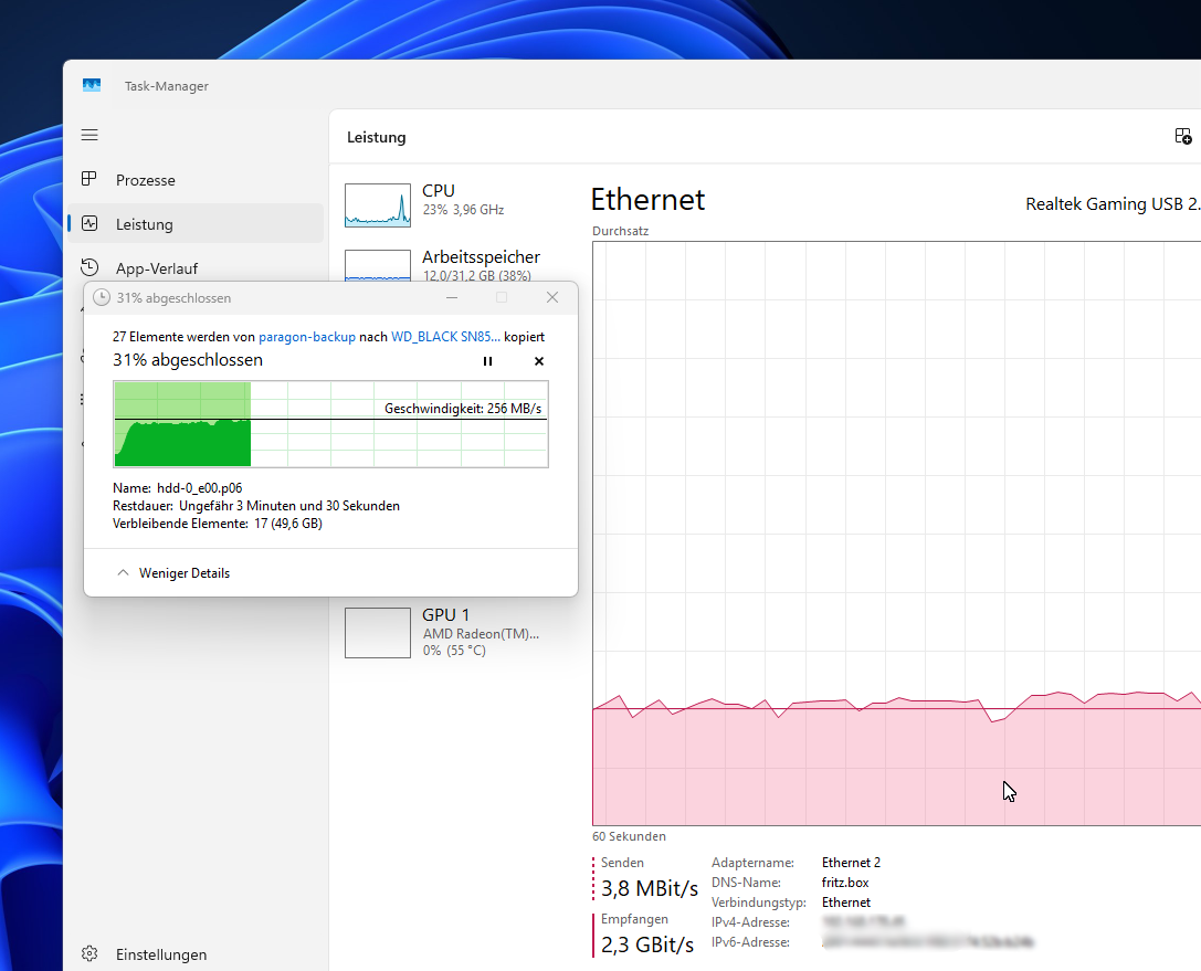

Nachts wird immer meine NAS auf eine externe Festplatte gesichert. Da ich hier aber 2x 18 TB als Raid 1 verbaut habe, kann die 4 TB nur wichtige Daten meiner NAS sichern. Es handelt sich hier um private Daten, die zwar schon wichtig sind, aber nicht so wichtig, dass ich die Festplatte irgendwo unterbringen müsste, denn brennt meine Bude ab, wären die Daten dazu das kleinste Problem.
In meiner NAS habe ich zwei Festplatten von Toshiba verbaut, die laufen auch gut seit 3 Jahren. Die NAS habe ich auch auf 2,5 GBit/s umgerüstet und so kann ich auch aus dem Netzwerk mit dieser Geschwindigkeit zugreifen.
Natürlich muss die andere Hardware wie Switch und Lan des Rechners das auch unterstützen.
