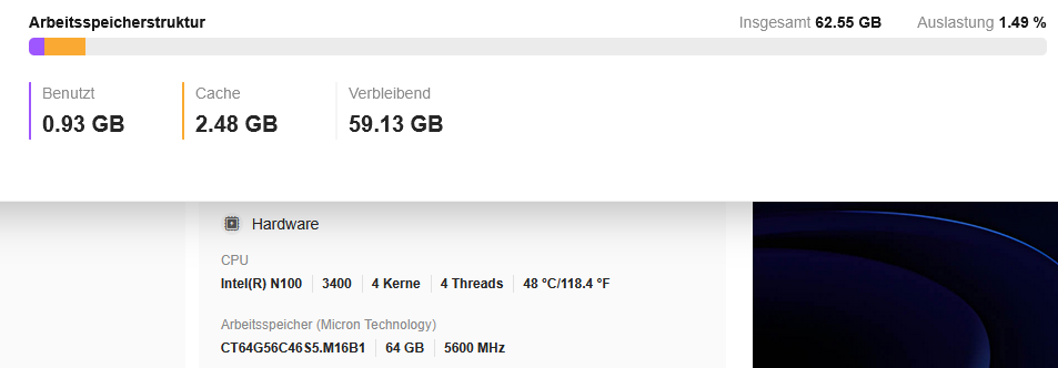

Nebenbei: Selbst die kleine DXP2800 (8 GB RAM ab Werk) unterstützt offiziell bis 16 GB RAM, läuft aber auch mit 64 GB-Riegel.
