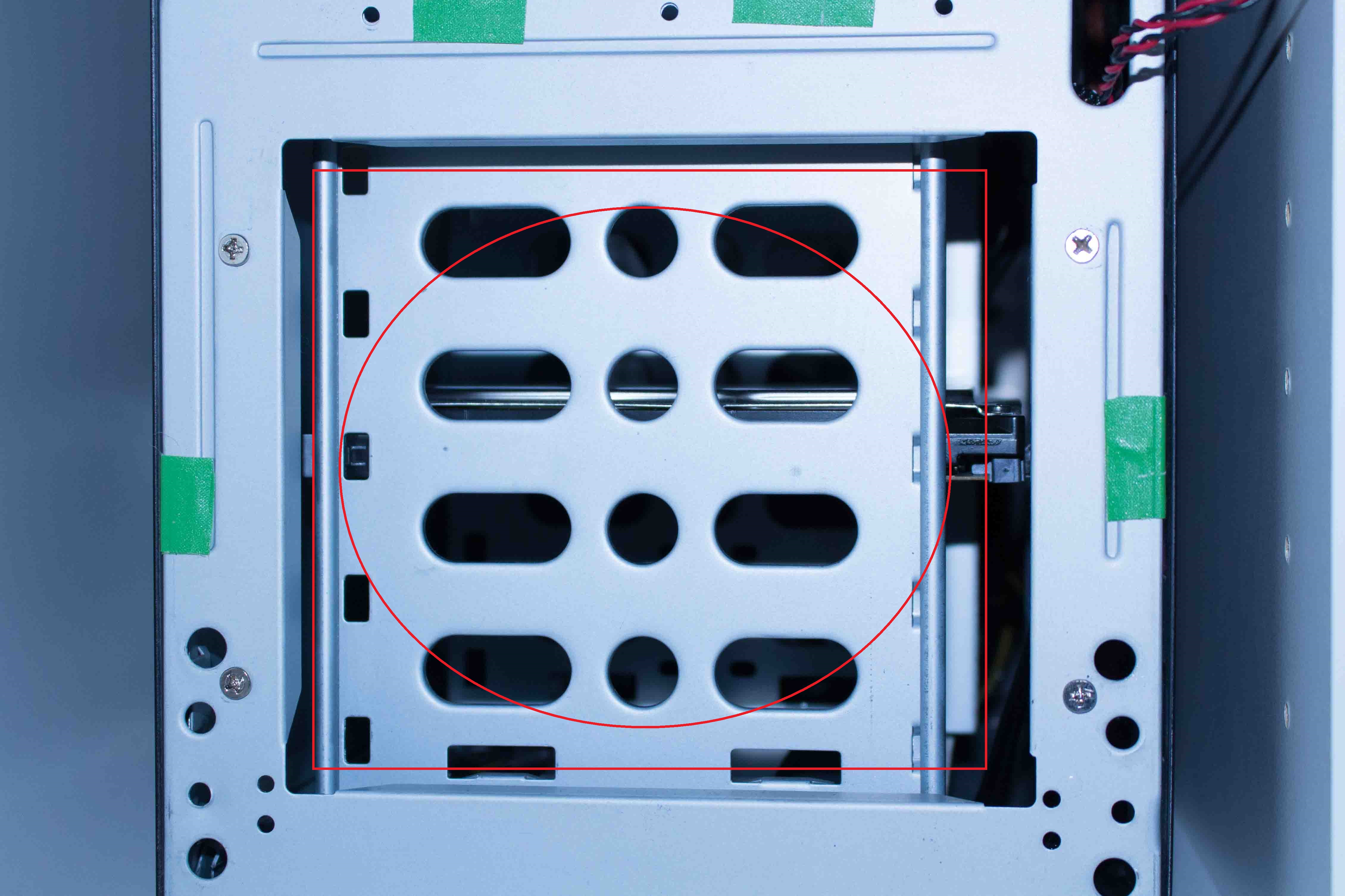

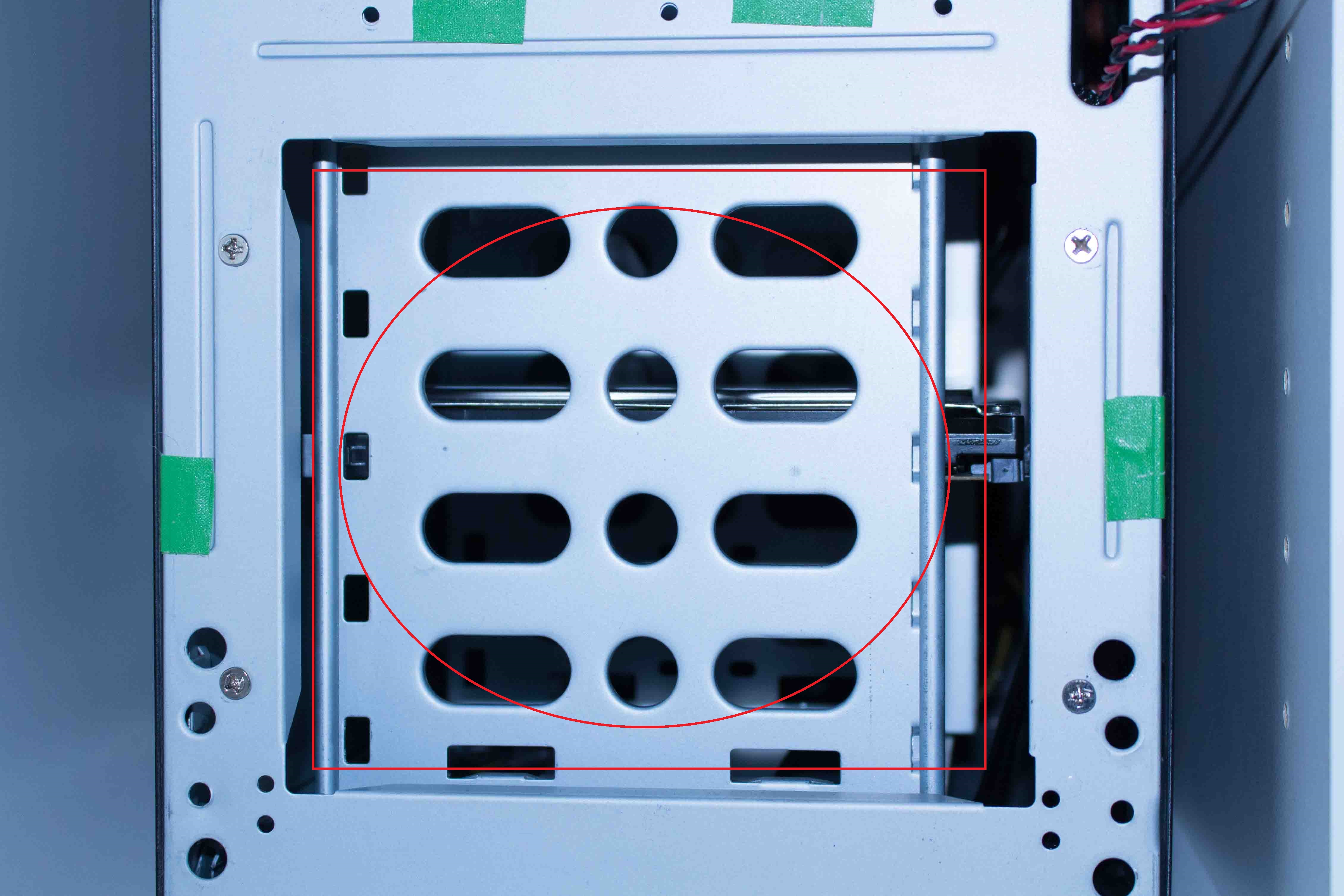

Zum Lüfter: Dieser muss auf jeden Fall leise sein! Andererseits scheint er auch eher Druckoptimiert als Airflowoptimiert sein zu müssen, denn das Sind die Öffnungen, durch die die HDDs belüftet werden müssen:
Was meint ihr zu HDDs und Lüftern?
