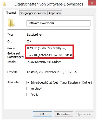

Beim Datenabgleich ist mir jetzt aufgefallen, dass die Angabe "Größe auf Datenträger" (Eigenschaften der Ordner) teilweise heftigst von der realen Größe der Daten abweicht.
Im angehängten Screenshot ist zu sehen: Der Ordner ist eigentlich nur 8,19 GB groß, "auf Datenträger" sind es aber wahnsinnige 1,75 TB!
Wenn ich mir den belegten und freien Speicher des ganzen Netzlaufwerks anschaue, dann passt es. Nur die einzelnen Ordner werden fehlerhaft angezeigt. Ist das ein Anzeigefehler? Oder was hat es damit auf sich?

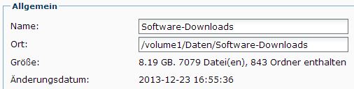

Wenn ich mir die Ordner auf der NAS-Oberfläche (also im DSM) anschaue, passt die Größe auch.

Dann liegt es wohl an deinen Schattenkopien in Windows.
Auf deinem Screen siehst du den Reiter Vorgängerversion. Wenn dort was angezeigt wird, könnte es der Grund sein
