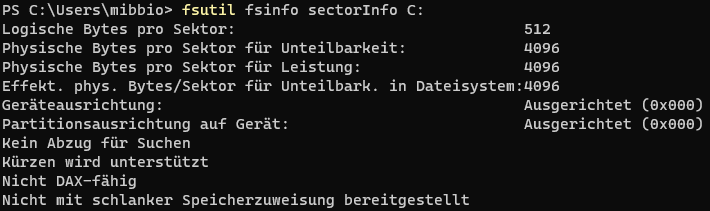

Nur bin ich zu faul, um nun ein Tool, welches diese Clustergröße anzeigt, zu installieren. Win Bordmittel können das nicht, oder? Zumindest fand ich da nix in der Datenträgerverwaltung.
Doch, im Terminal (als Administrator starten) und fsutil, was bei Windows dabei ist.
Reaktionen: s1ave77

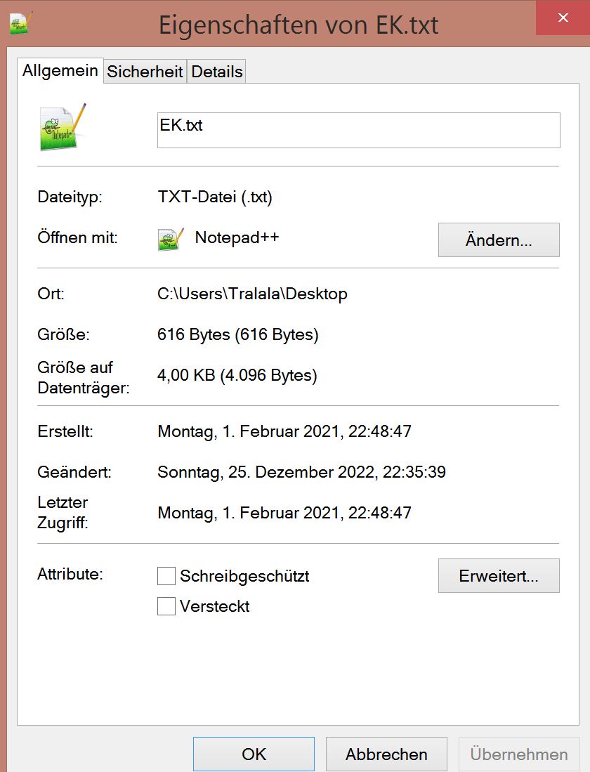

Ähm, du kannst einfach ne kleine .txt erstellen und die Eigenschaften betrachten...
E: Wenn ich diese .txt auf ne Partition mit 2MB Clustergröße kopiere oder dort erstelle dann braucht sie dort halt 2 MB...

Ich habe das auch so wie in #15
Code:
Logische Bytes pro Sektor:                                512
Physische Bytes pro Sektor für Unteilbarkeit:             4096
Physische Bytes pro Sektor für Leistung:                  4096
Effekt. phys. Bytes/Sektor für Unteilbark. in Dateisystem:4096
Was gilt nun? 512 oder 4096?
