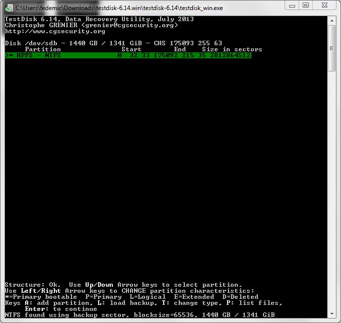

ich habe jetzt bereits einige Beiträge durchgelesen aber irgendwie hab ich immer noch ein Problem.
Ich habe ein NAS-System, was in Win7 als RAW-Format dargestellt wird. Dort sind extrem wichtige Daten!
Ausgangssituation:
QuickSearch:
Nachdem hier keinerlei Erfolg zu sehen war habe ich die DeepSearch angestoßen:

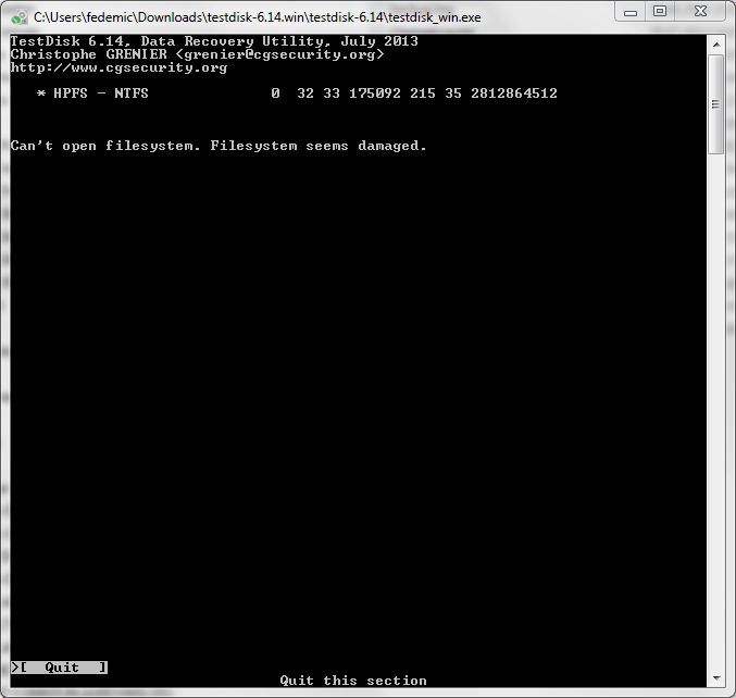

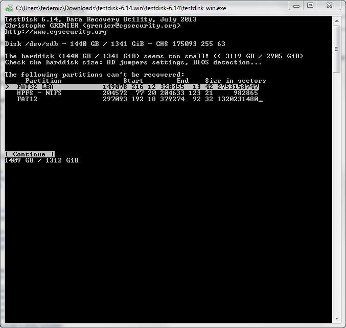

Leider werden hier nun keine weiteren Files gelistet:
Auch ein Fortfahren mit [to continue] hat keinen Erfolg gebracht. Nach dem PC-neustart wird die Festplatte nach wie vor nicht erkannt.

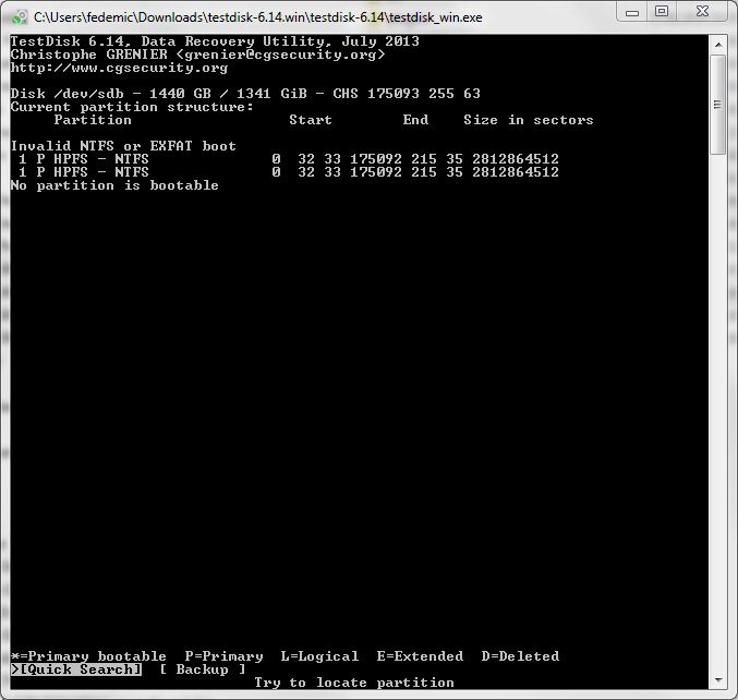

Was mir aufgefallen ist, dass bei mir die [Partition] nicht wie unter folgender Anleitung nach der Tiefensuche auftaucht.
Wie kann ich die Partition hinzufügen?

es handelt sich um ein Lian Li EX503.
Die Formatierung war NTFS und als Raidsystem wurde Raid 5 verwendet.

Also, einzelne Platten aus einem Raid5 kannst du nicht lesen, die Daten sind über alle Platten reihum in vermutlich 64k Blöcken verteilt. Damit kann nur der Raid-Controller was anfangen. Auch hier ist "RAW" normal.
Was hindert dich daran die Platten dort anzustecken und das betriebsbereits Raid zu benutzen?

Also ich habe ja ein 2.tes identisches System hier. Dieses wird unter Win7 auch korrekt als NTFS-Partition erkannt.
Solange du nicht wirklich schreibst, was genau passiert ist, oder was nicht funktioniert, raten raten hier alle im dunkeln.
Auch wenns ein RAID-5 ist, solltest du bei Easy Recovery nicht RAID-Recovery wählen, sondern ganz normal Festplatte.
Ersteres funktioniert nicht mit bezahlbaren Versionen der Software und ist auch nicht nötig, sofern der RAID-Verbund nicht aus versehen aufgelöst wurde. Lt. Screenshots gibts den ja noch.
